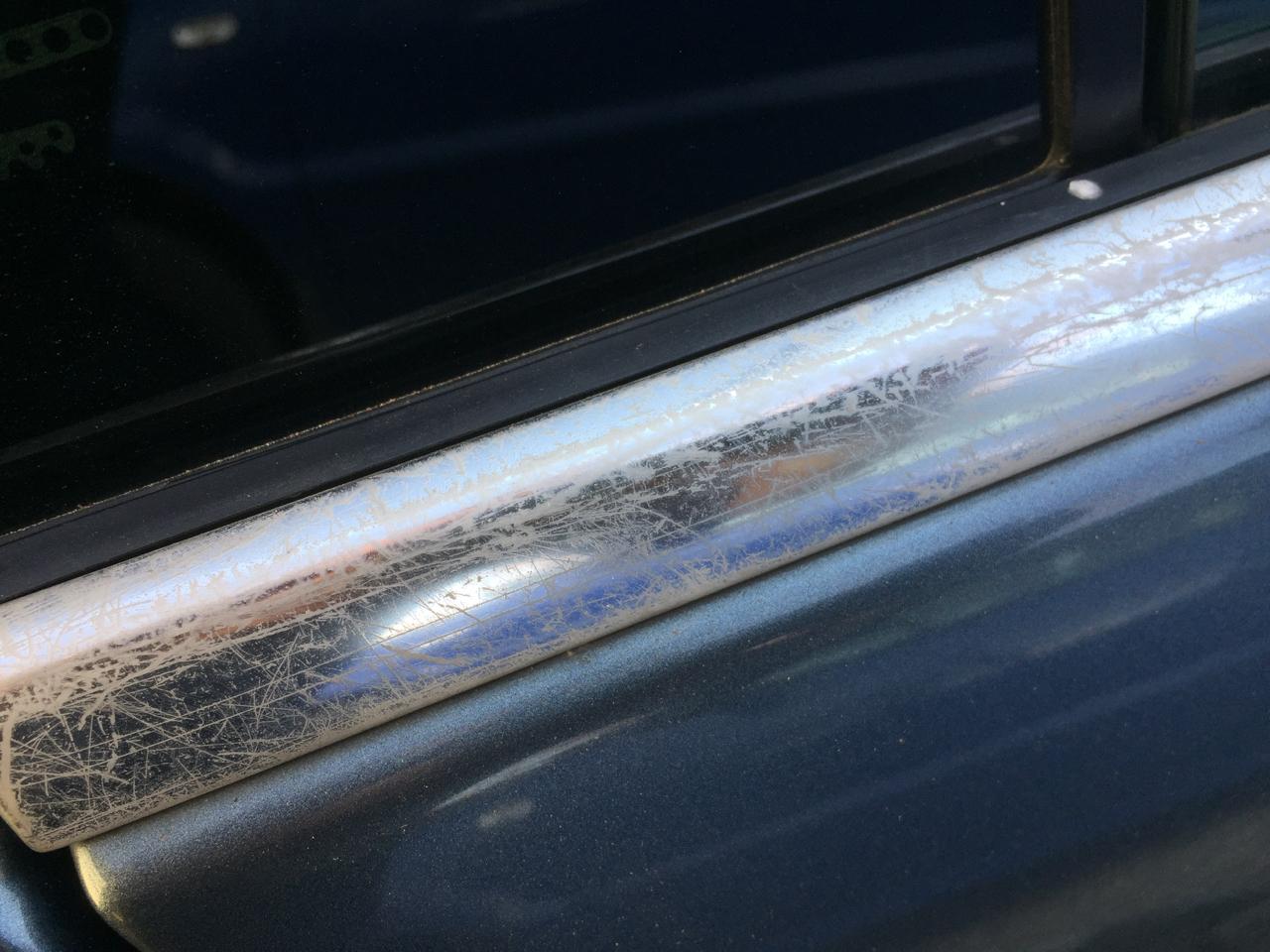

So sieht die "Schlimmste" bei mir aus...
Interessanterweise sind die anderen nicht so verkratzt, nur die hinten rechts.

Das sieht nach UV-gealtertem KLarlack aus. Wenn es bei der Leiste eh egal ist, könntest Du mal versuchen, mit feinem Schleifpapier (1200er Körnung) bis aufs Metall zu kommen.

Das sieht ja übel aus - zu polieren ist da nichts mehr. Da sollte doch etwas besseres gebrauchtes zu bekommen  sein.

Das sieht in der Tat nach einem (dünn) beschichteten Kunststoff aus. Ich glaube, da ist mit Politur nichts mehr zu retten. Man trägt höchstens noch mehr ab.
Lackieren kann man vergessen. Die gängige Chromeffektfarbe sieht weder nach Chrom aus noch sie ist sie mit Klarlack überlackierbar oder witterungsbeständig.
Ich würde es mit Folie versuchen. Und diese eher nicht vom Baumarkt, sondern Ware, die ein professioneller Folierer verwendet...
