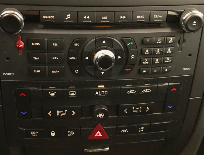

Gibt es eine Möglichkeit VOR dem Kauf/Einbau herauszufinden, ob das RT4 ein RD4 oder RD45 ist?
In der "Service Box" unter "Charakteristik" steht das leider nicht...
Doch, das steht da.
Mal davon ab, ein RT4 als Navi-System hat ein großes Display, RD4/RD45 als Radio ein kleines. Auf dem RT4 steht auch GSM/HDD drauf.
Es ist aber doch eine Kombination aus RT4 und Radio RD4 oder RD45?
Hilft da eventuell die ORGA Nr. ?
vor 20 Minuten schrieb fraunie:
Nein. Es ist entweder ein RT4 (Radio Telefon) oder ein RD4 (Radio Disc, also CD) oder ein RD45. Navi=RT4 (oder 3 oder 5). Das Foto zeigt ein RT.
Bei dem erwähnten Bluetooth-Modul wird explizit die Unterscheidung zwischen RD4 und RD45 gemacht, beides Mal mit den gleichen Fotos, so wie auch meins im C6 aussieht und unter dem Oberbegriff RT 4...
Achtung: Die Radios RD4 und RD45 sehen äußerlich identisch aus, verfügen aber über unterschiedliche Pinouts. Bitte prüfen Sie daher das Typenschild Ihres Radios sorgfältig und verwenden Sie für ein RD45 die Version "kX-1 PSA V2"!
Also nochmals anders: RD4 sieht aus wie RD45, nämlich so:
(oben die Version, die es im C5 gibt) also etwas anders als das RT4.
Das RD45 hat den gleichen Anschluss wie das RT4, das RD4 hat einen anderen Anschluss.
Aha, Danke!
RD4 und RD45 sehen also nur in anderen Modellen identisch aus, nicht im C6.
Dann kommt ja sowieso nur das Teil für das RD45 infrage...
