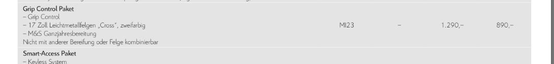

Ist der Cactus bzw. die Alufelgen denn überhaupt Schneeketten geeignet? Ich meine das sind 17 " - Leichtmetallfelgen "CROSS".
Wenn Ihr Fahrzeug mit Aluminiumfelgen ausgestattet ist, überprüfen Sie, dass weder die Kette noch die Fixierungen mit der Felge in Kontakt kommen.
Schneekettentaugliche    Maximale Gliedgröße der Schneeketten
Originalreifengröße
195/65 R15                          9mm
205/55 R16                          9mm
205/50R17                           Für Schneeketten ungeeignet
S.139 : http://service.citroen.com/ACddb/modeles/c4c/eGuide_c4c_c4c_ed02-17/pdfs/9999_9999_197_de-DE.pdf
Ja, interessanterweise gab es die Option GripControl nur in Verbindung mit 17"- Alufelgen, siehe Auszug aus der Preisliste Januar 2018
