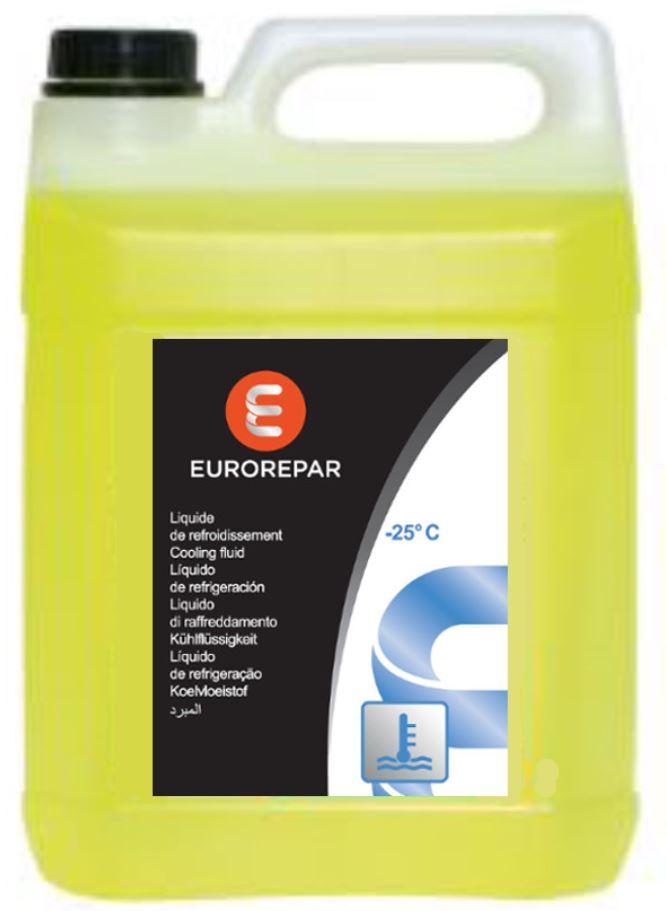

Gelbes universal Kühlmittel (Konzentrat oder vorgemischt -25 °,) hat der :) im Sortiment Produkte für Fachkräfte von Eurorepar im 2 l-Kanister
Beschreibung 16316923 80  13,63 €
  • Die Kühlflüssigkeit ermöglicht die Leistungen des Motors zu optimieren.
  • Die Mehrmarken-Teilepalette EUROREPAR ist für Fahrzeuge der Marken PEUGEOT und CITROËN von mehr als 3 Jahren und anderer Marken ohne Jahresbeschränkung bestimmt.
  • Diese Produktpalette deckt 95 % der mechanischen Teilewartungsanforderungen der in Europa am weitesten verbreiteten Fahrzeuge ab; dies sind etwa 80.000.000 Fahrzeuge aller Modelle/Marken/Motorisierungen.
  • Wettbewerbsfähige Preise: mindestens 20 % niedriger als bei gleichwertigen Originalteilen, damit ein hervorragendes Preis-/Leistungsverhältnis.
  • Garantie identisch mit der von Originalteilen durch den Hersteller.
  • Konzentrat, -70°C, zum Verdünnen für einen Schutz bis -37°C/-31°C/-25°C/-18°C im Winter.
  • Verdünnung mit destilliertem Wasser. Verdünnungsrate auf dem Etikett.
  • Schützt vor Korrosion und dem Phänomen der Hohlraumbildung.
  • Technisches Produkt, welches zahlreichen Tests unterzogen wurde.
  • Kfz-Reparaturbetriebe und Privatkunden.
  • Von den Experten der PSA Gruppe entwickeltes konzentriertes Frostschutzmittel, das den Anforderungen moderner Hochleistungsmotoren Rechnung trägt.
  • Schutz bis -37°C je nach Verdünnung im Winter.
  • Garantieformel mit neuem und nicht recyceltem MEG (Monoethylenglycol).
  • Konzentriertes organisches Frostschutzmittel, garantierte Nutzbarkeit: 250.000 km/2.000 Std.
  • Gewährleistet die Kühlung von Verbrennungsmotoren, eine optimale Betriebstemperatur, Schutz vor Korrosion und vor Kavitationserscheinungen.
Beschreibung 16316924 80 7,83 €
  • Schutz bis -25 °C im Winter – gebrauchsfertig.
  • Von den Experten des PSA-Konzerns entwickelte Kühlflüssigkeit, die die Anforderungen moderner Hochleistungsmotoren erfüllt.
  • Schutz bis -25 °C im Winter.
  • Organische Kühlflüssigkeit, garantierte Nutzbarkeit: 250.000 km/2.000 Std.
Bearbeitet von Ronald
vor 31 Minuten schrieb Ronald:
Deiner ist somit ein C3 III besser C3 A51
Danke, wieder was gelernt :-)
eurorepar widerspricht sich hier aber mit der Aussage "Organische Kühlflüssigkeit, garantierte Nutzbarkeit: 250.000 km/2.000 Std."  selbst.
Es muss ein vollständiger Wechsel gemäß Herstellerempfehlungen erfolgen. Dies sollte in der Regel mindestens alle 4 Jahre geschehen.
Es gibt 2 Anzeichen, dass ein Wechsel des Kühlmittels erforderlich ist :
  • Ein pH-Wert < 6 ist ein Zeichen, dass die anfängliche Alkalinitätsreserve verbraucht ist und das Produkt die Metalle nicht mehr vor Säure schützt.
  • Eine bräunliche oder braune Farbe ist ein Hinweis, dass Schlamm und Korrosionsreste im Kreislauf vorhanden sind.
https://www.eurorepar.com/CH-de/p/3500/Unser-sortiment/Technische-flussigkeiten/Kuhl-und-frostschutzmittel
Bearbeitet von pargelenis
