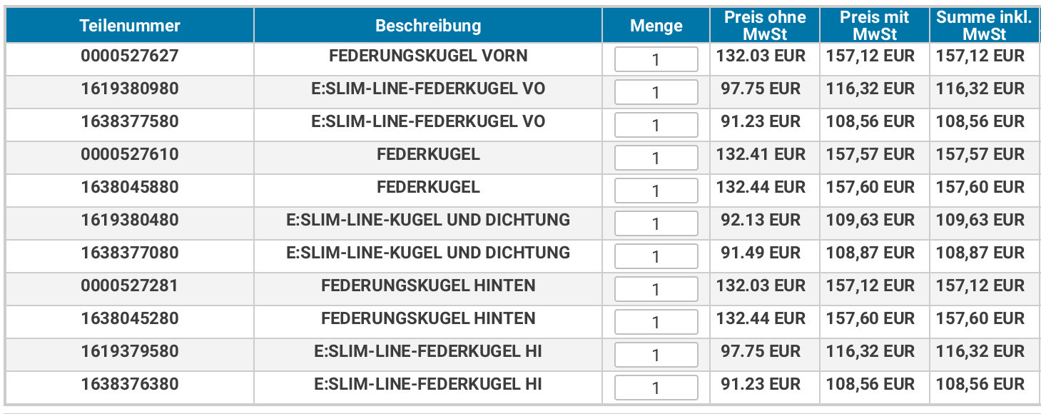

Die Original- bzw. RP-Federkugeln (Eurorepar) gibt es auch bei der-ersatzteile-profi.de
Eurorepar: 70bar ca. 62 €, 50/40 Bar ca. 50 €
Original : je 150 €
527627 , > 3 Jahre 16 193 809 80/ RP 16 383 775 80 Hydractiv 70 bar vorn
527610/ RP 16 380 458 80, > 3 Jahre 16 193 804 80/ RP 16 383 770 80 Federung 50 bar vorn
527281/ RP 16 380 452 80, > 3 Jahre 16 193 795 80 / RP 16 383 763 80 Hydractiv/ Federung 40 bar hinten
Preise beim :)
Bearbeitet von Ronald
Repcar durch Eurorepar ersetzt
Es heißt Eurorepar und dürfte qualitativ auf Niveau Lizarte/IFHS etc. sein (weil es vermutlich auch dort hergestellt wird).
"RP" vor einer Teilenummer im Katalog steht für "remplacé par", also "ersetzt durch". Bei Eurorepar-Teilen steht "E:" vor der Bezeichnu g des Teils und der Hinweis "Alter >3 Jahre".

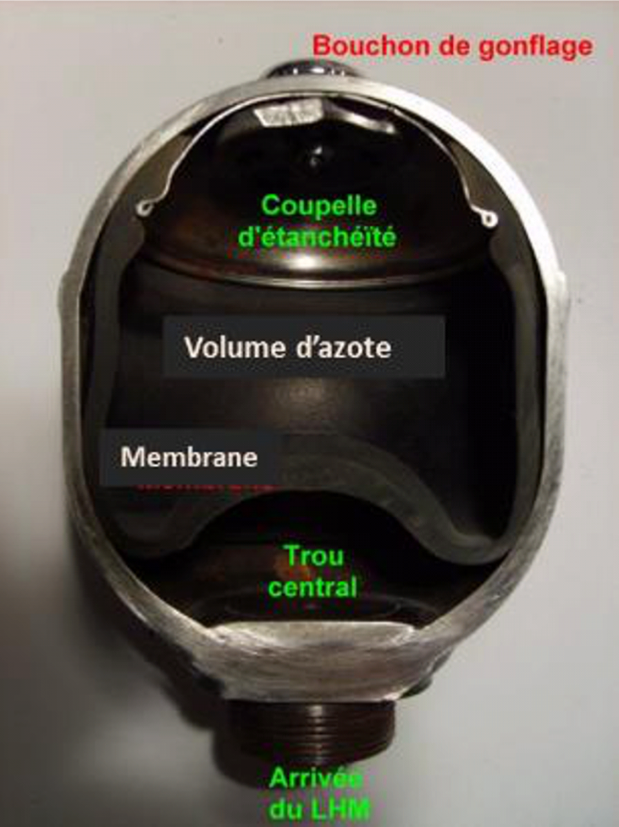

Die Eurorepar-Federkugeln kann man durch die Membranblase wohl nicht mit einem Füllventil versehen?
https://www.eurorepar.com/AT-de/download/3341/18bf4877edd21706b28cd1572007acaf.pdf
Die Eurorepar-Kugeln werden vom Aufbau her identisch mit allen anderen sein. Stopfen raus, Ventil rein und mit Stickstoff füllen. Was glaubst Du wie der Stickstoff da im Werk hineinkommt?

vor 2 Stunden schrieb bx-basis:
Keine Ahnung. In einer Druckkammer? Irgendwie muss bis zum Einsetzen des Stopfens die Füllöffnung abgedichtet werden.
vor 16 Minuten schrieb Ronald:
Keine Ahnung
man kann auch den Stickstoff in einer definierten Menge flüssig reinschütten und schraubt die Kugel zu.
Auch dort wird wohl die billigste Variante gewählt weden.
vor 23 Minuten schrieb Ronald:
Eine Druckkammer wäre vermutlich nicht die wirtschaftlichste Methode, wobei wahrscheinlich immer noch günstiger als die Variante mit dem reinkippen...
Wir hatten in der Werkstatt sogar eine Füllanlage die nach dem Befüllen den originalen Stopfen wieder eingesetzt hat. Hat den Vorteil dass es kein Ventil gibt was undicht werden könnte (das war in der Vergangenheit teilweise tatsächlich ein Problem), dafür muss man aber die Kugel zum Befüllen ausbauen und den Restdruck durch Öffnen komplett ablassen.Der Stopfenwurde lose in die Kugel gedreht und sass dann in einer Aufnahme innerhalb einer Art Glocke die oben fest auf die Kugel gesetzt wurde und mit der Stickstofflasche verbunden war. Die Aufnahme konnte man mit einer Kurbel von außen drehen und so den Stopfen nach dem Füllvorgang so weit reindrehen dass er abdichtete. Dann die Anlage drucklos machen, Kugel rausnehmen und den Stopfen richtig anziehen. Im Werk wird das ähnlich aussehen.
