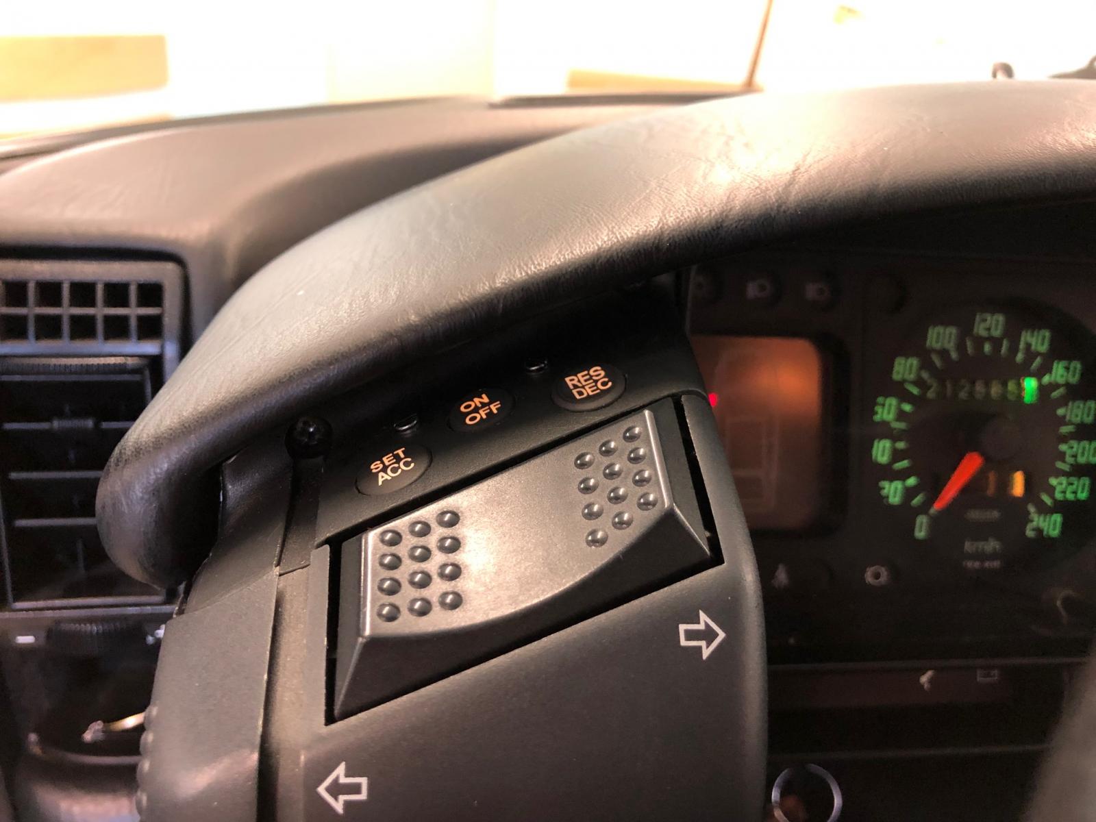

Entschieden habe ich mich für den Autometer AP 500 und dieses Bedienelement.
Die Fernbedienung habe ich oberhalb des Blinkerschalters eingebaut, die Ergonomie ist perfekt! :) :

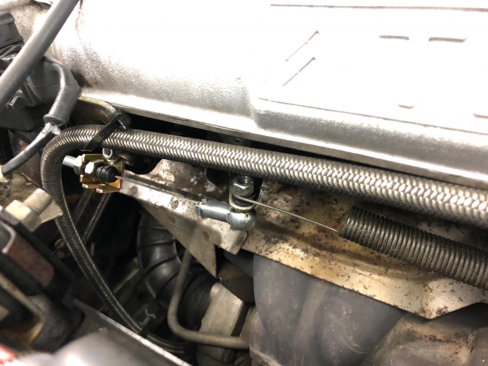

Nach Einbauanleitung vorgesehen wäre eigentlich, dass der Gaszug des Tempomaten an den originalen Gaszug angeklemmt wird. Diese Möglichkeit ist aber beim CX kaum realisierbar und wenn, dann auch nur durch abändern des Originalteils, was ich nicht wollte. Also habe ich den Umlenkhebel zwischen Gaszug und Drosselklappe etwas abgeändert und eine separate Aufnahme für den Tempomatengaszug geschaffen.

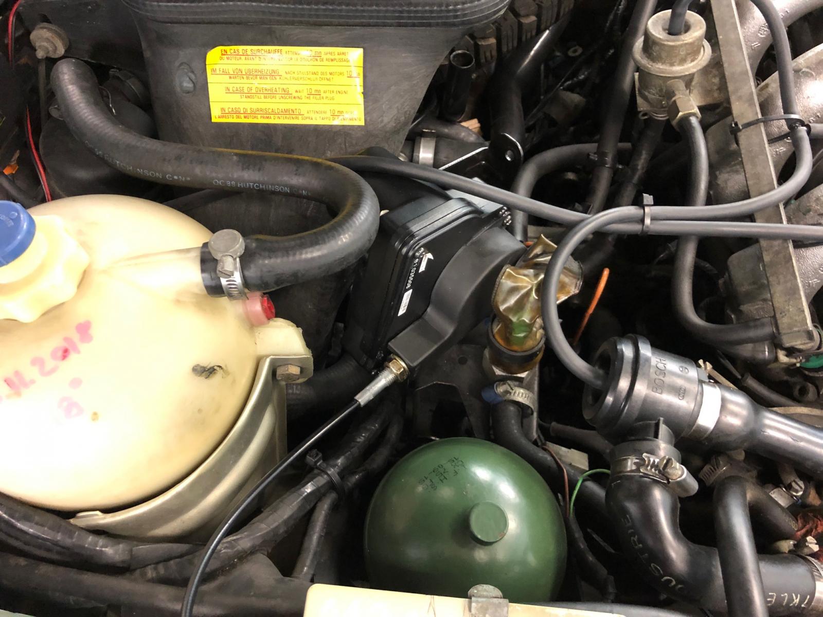

Diese Massnahme ermöglicht es den Tempomatengaszug in die entgegengesetzte Richtung wirken zu lassen, was sich meiner Meinung nach positiv auf die Einbaulage des Stellmotors auswirkt, welche hier zu sehen ist:
Der Stellmotor ist somit Platz- und Wärmetechnisch an einem günstigen Ort montiert; der Gaszug verläuft in schönen, grossen Radien.
