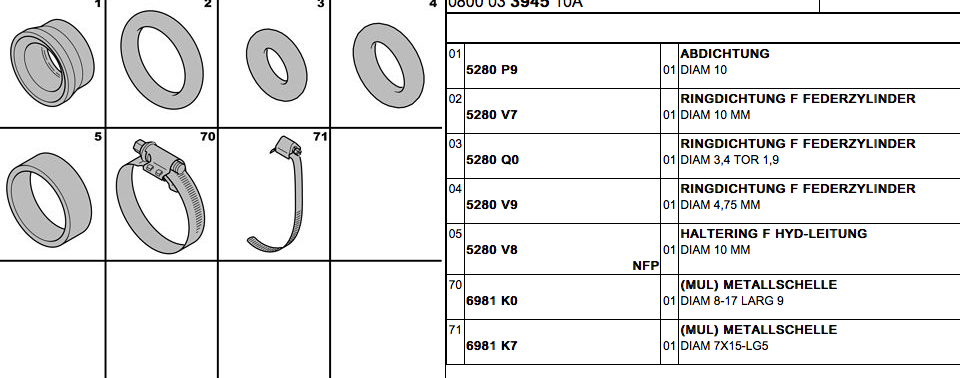

Hallo, die O-Ringe findet man in der Service-Box, unter Federung -> TRAEGER F LEITUNGEN.
Bearbeitet von p1000
Super, Danke!
Dann kann es eigentlich nur die Nr. 2 sein: 5280V7
Oder?
Mit den genauen Abmessungen der O-Ringe kann ich nicht helfen ??? ( evtl. Leitung abschrauben und messen)

Ich habe eine neue Leitung hier, der grüne O-ring hat einen Außendurchmesser von 12 mm und einen Innendurchmesser von 8mm (wie die Leitung)
Seltsamerweise stimmen diese Maße bei keinem der Ringe in den Teilen:

Vielen Dank, aber leider beschreibt die Nummer die große Dichtung an der Federkugel, nicht die kleine an der Leitung...

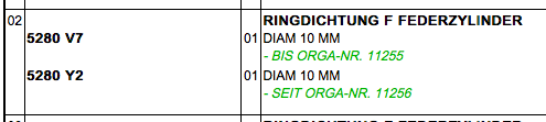

Das ist des Rätsels Lösung: ORGA bis und ORGA ab. Dieses Mal hatte ich beim Suchen nicht die VIN eingegeben...
14,76 € (5280V7) oder 3,01 € (5280Y2).
Aber was ist der Unterschied? Sind die Leitungen ab ORGA 11256 dicker?
Noch dazu, wo es bei den Zulauf-Leitungen den Unterschied nicht gibt...

vor 10 Minuten schrieb fraunie:
Ich sehe keinen Unterschied. Außer in der Farbe und sicherlich im Material.
