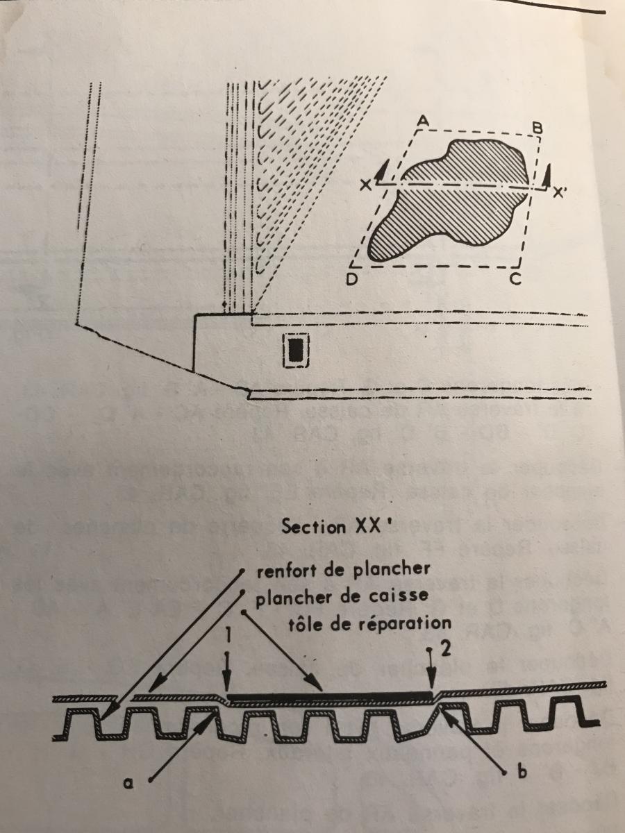

wie sieht eigentlich der originale Boden eines HY aus, der gerade aus der Fabrikhalle rollt? Nicht das blanke Wellblech oder? Also zuerst Wellblech und darüber eine flache Platte... oderoderoder?
den Aufbau erkennt man an folgendem Bild zum Reparaturaustausch:
Wellprofil und darüber das plane, lackierte Blech des Laderaumes.
LG, Bert
Gast Schrauberli
Danke :D Dacht ich mir, weil sonst ist es ja auch sehr schwer darüber zu laufen ohne umzuknicken. Oder die Franzosen hatten für Holzschuhe angehabt?
