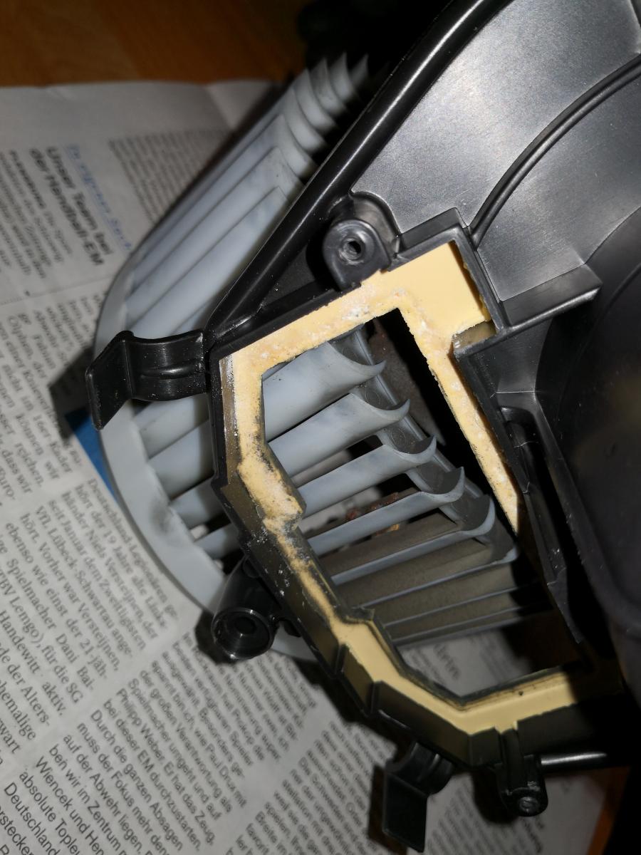

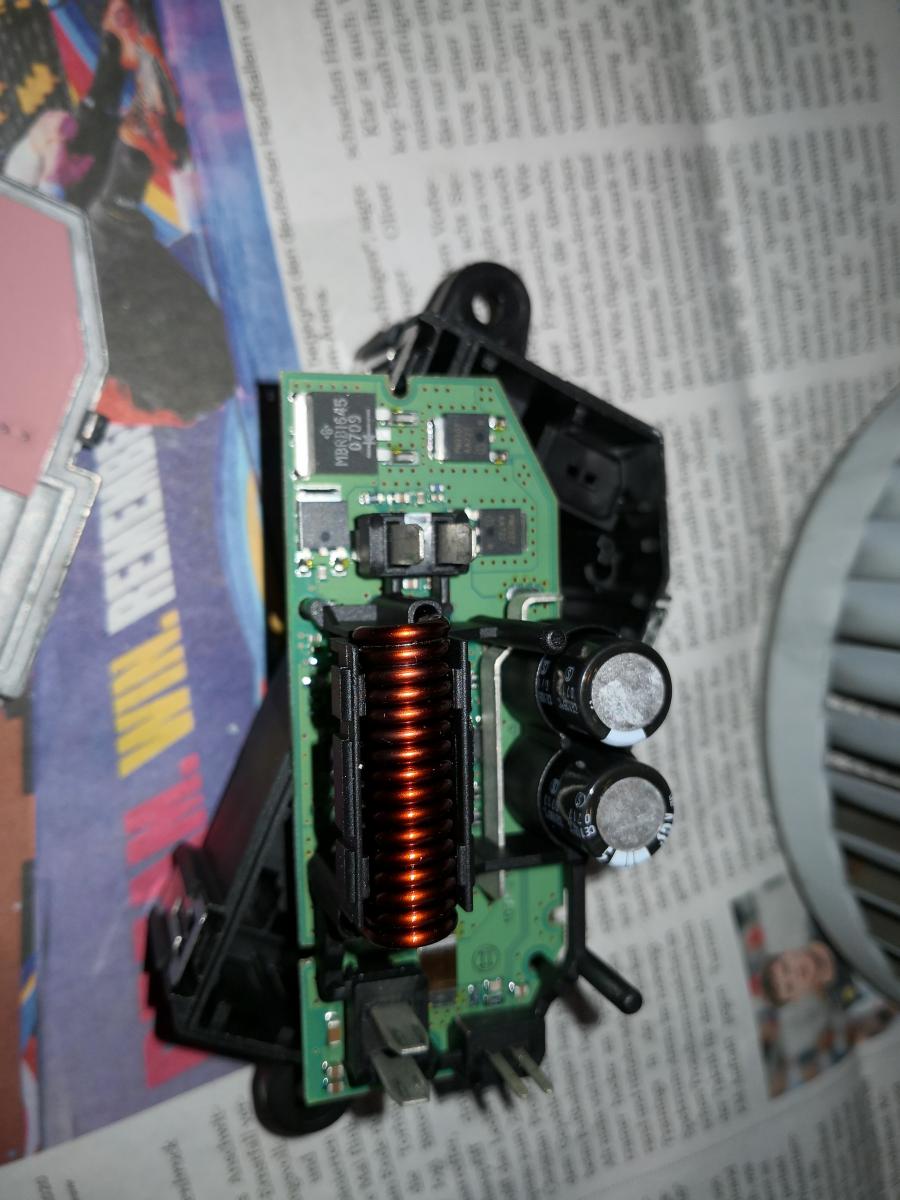

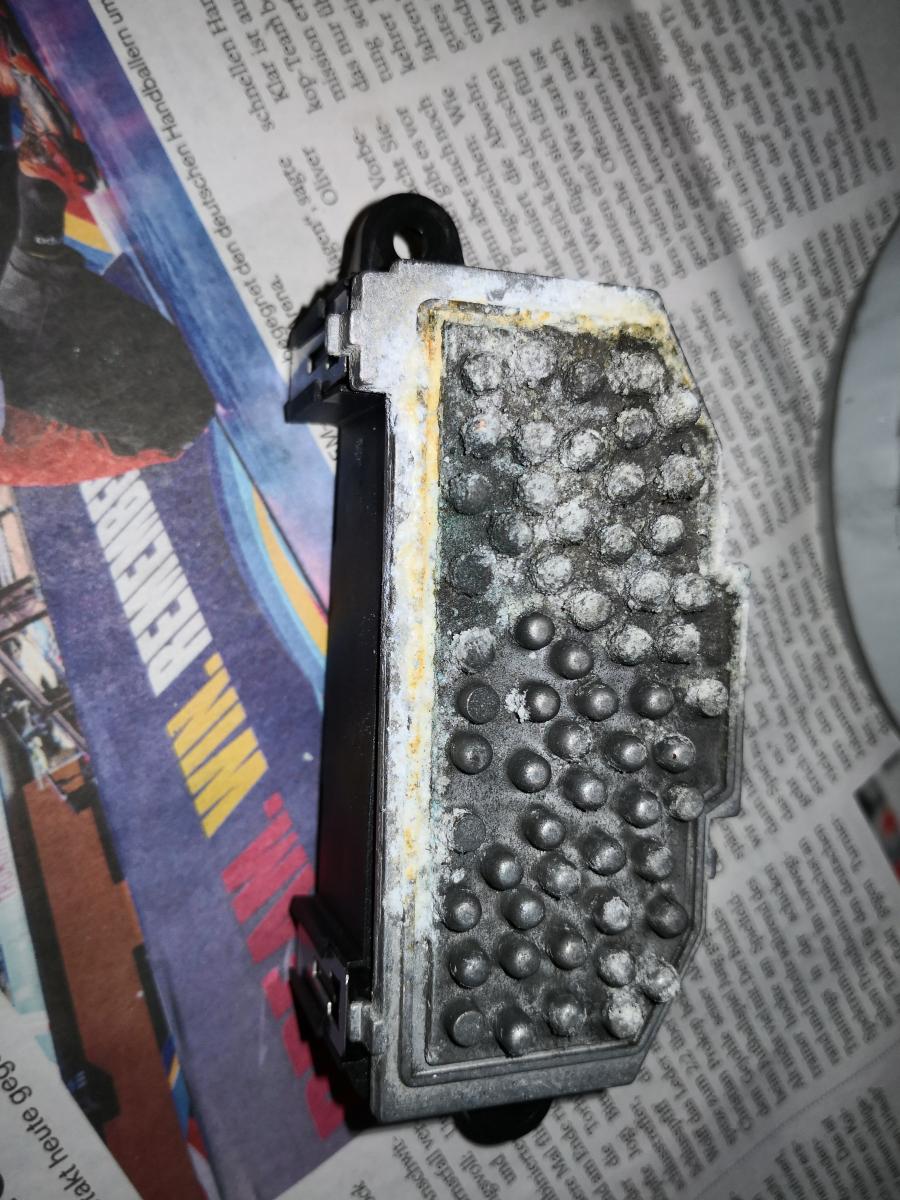

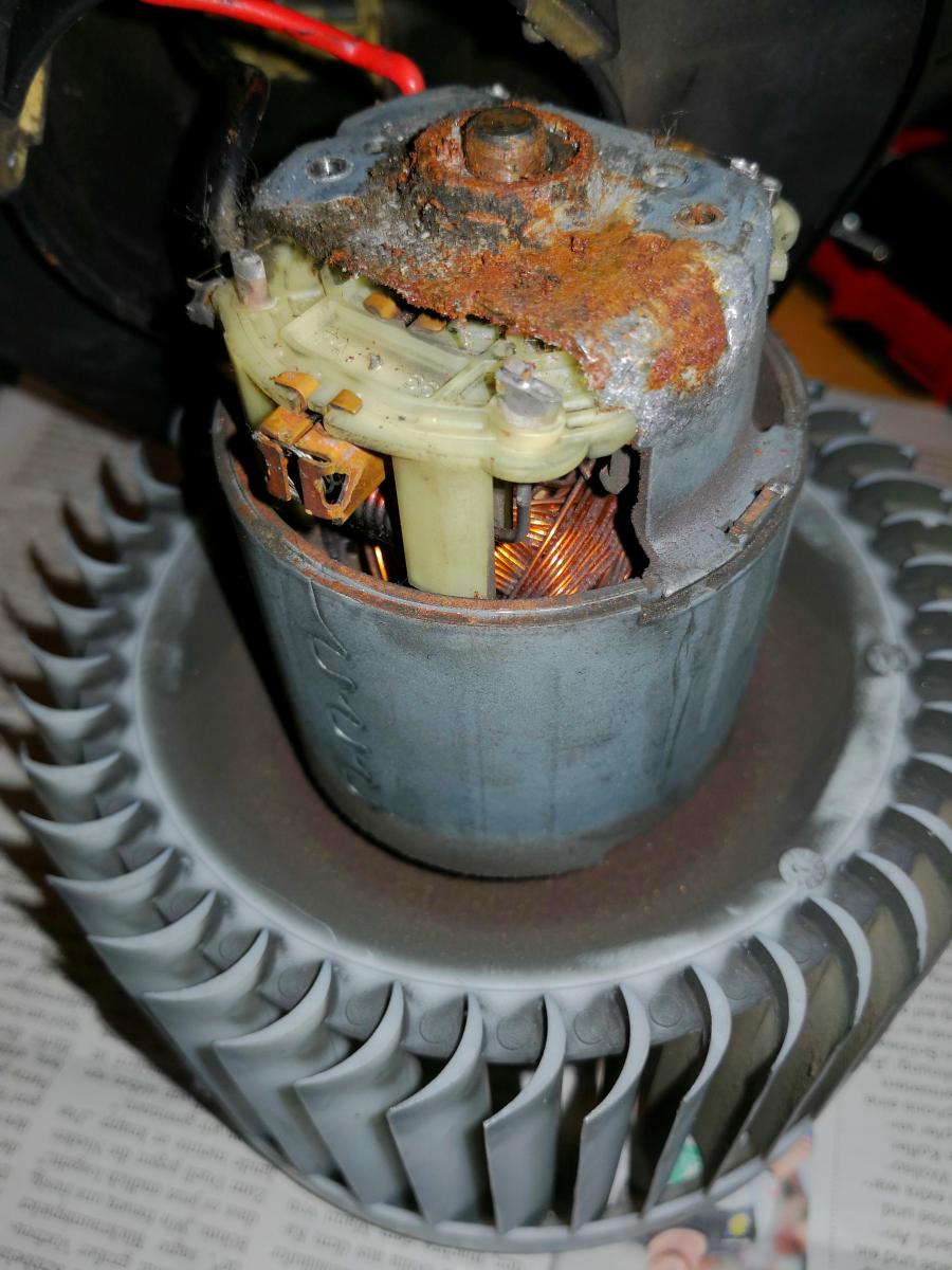

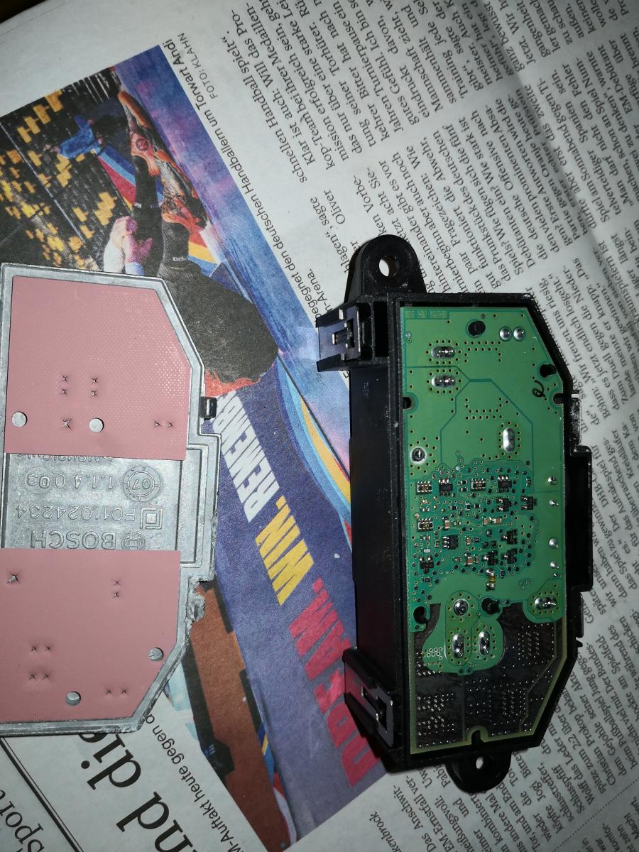

das Heizungsgebläse bei meinem C4 läuft vorne nicht mehr.
Das Gebläse unter dem Handschuhfach habe ich mal ausgebaut, siehe Bilder.
Sieht alles ein bischen angefressen aus, aber die Elektronik sieht noch gut aus und der Lüfter lässt sich von Hand locker drehen.
Eine defekte Sicherung habe ich nirgends gefunden, direkt für das Gebläse gibt es auch keine.
Kann zu den Bildern Jemand eine Ferndiagnose abgeben oder einen Tip, wie ich weiter prüfen kann?
Im Fahrerfußraum an der Heizungseinstellung Mittelkonsole sind angeblich noch zwei Sensoren, an die komme ich aber nicht ran, weil ein Rohrstück der Lüftung direkt davor sitzt,
Eine Schraube an diesem Teil kann ich lösen, andere sehe ich nicht und das Rohrstück sitzt oben noch irgendwie fest.....
Gibt es hier evtl. auch einen Trick?

Du solltest auf jeden Fall mal die Abläufe des Kastens säubern, in dem auch die Luft angesaugt wird. Die Abläufe sitzen im Radkasten vorne und verstopfen gerne. So, wie es aussieht, hat Wasser im Gebläse gestanden. Wenn das gefriert geht schnell gar nichts mehr und die Elektronik und/oder die Stecker rauchen ab...
Kommt bei laufendem Motor Strom am Stecker für das Gebläse an?

danke für die Antworten! Die Abläufe waren frei, eigentlich kann Wasser nicht in die Lüftung eintreten .... und Strom kommt an, knapp 14V.
Ich denke ich besorge mal die komplette Einheit neu, oder?
Am 17.1.2020 um 12:31 schrieb Black Picasso:
Bau mal den Regler und das Gebläase aus. Dann versuche, 12V direkt auf den Gebläsemotor zu geben. Vorsicht, gut festhalten! Läuft der Motor, würde ich als erstes den Regler besorgen und schauen, ob dann alles geht.
