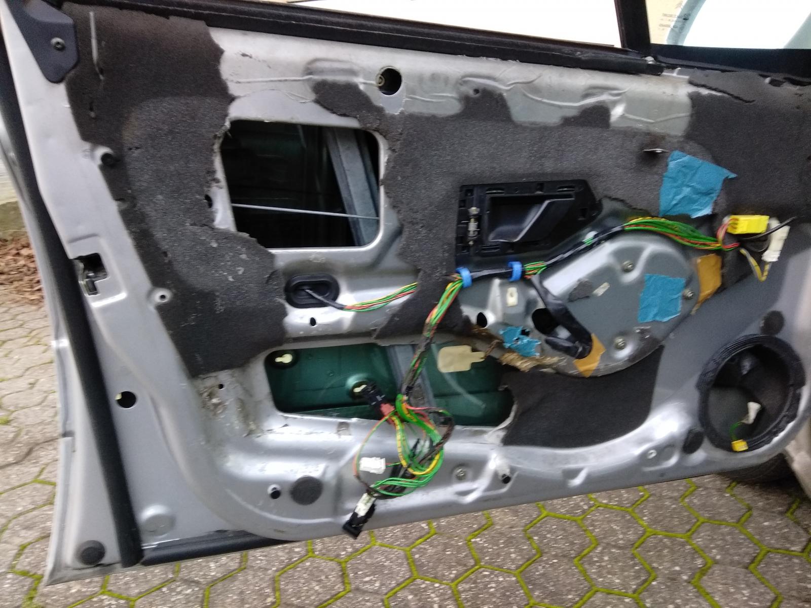

das Reparieren des Fensterhebers macht es erforderlich, dies wunderschöne, mit Schaumstoff kaschierte Folie zu zerstören.
Was nehmt Ihr als Ersatz?

Ich befürchte die gibt's nicht mehr neu! Die alte bewahren und Rekonstruieren.....
Gesendet von meinem Mi A1 mit Tapatalk
Ich nehm Armaflex 3mm selbstklebend wenn einer die Folie so verwüstet hat wie hier auf dem Bild.
Für den Fensterheber Ein- und Ausbau muß man eigentlich nur an die untere Öffnung (und die 5 Muttern). Die kann man aufschneiden und aufklappen. Hinterher zuklappen und mit Klebeband drüber, fertig.

Christian Tolksdorf
Hi Michael und Danke für die Materialempfehlung.
Hier würde auch die Scheibe getauscht....
Gruß Christian
Ich habe einfach das Loch mit Panzerband zugeklebt, immer Streifen für Streifen. Gebe allerdings zu, dass ich das häufiger machen durfte als mir lieb war und es deswegen nachher nicht mehr auf Dauer ausgelegt hatte.
Gruß Volker
google mal "tür-unterverkleidungsfolie", da wirst Du fündig.
Gruß, Werner

Beim Xm bin ich mir nicht sicher, aber beim Xantia ist die Zerstörung der Folie nicht erforderlich. Dennoch wird sie quasi immer demoliert, wenn jemand einen Fensterheber oder ZV-Motor etc. tauscht, warum auch immer. Ersatz für den Xantia gab es beim letzten Mal als ich nachgeschaut hatte noch, um 70 Euro pro Tür.. Da ich die Folien beim Schlachten immer sorgfältig ausbaue, habe ich allerdings noch nie ein Neuteil benötigt.
Christian Tolksdorf
Beim xm kriegt man die Folie nicht zerstörungsfrei demontiert.
Zumindest nicht komplett, das halte ich für unmöglich. Das Zeug klebt wie die Sau. Und ist praktisch nur paar mm Schaumstoff mit einer sehr dünnen Trägerschicht, das ist gleich kaputt.

Da find ich eigentlich nur selbstklebende Folie. Es sollte schon Schaumstoff sein, außer man ist taub. Wenn man sich sicher ist, so schnell nicht wieder in die Tür zu müssen, kann man die Tür auch mit Alubutyl zupappen. Den Schaumstoff dann von innen an die Türpappen kleben (zumindest dort, wo es vom Platz her geht).

Wenn ich etwas an der Tür mache arbeite ich mit einem Teppichmesser und versuche so gegen den Kleber anzukämpfen. Das klappt ganz gut - reißt die Folie doch irgendwo ein überklebe ich den Riss mit Panzertape

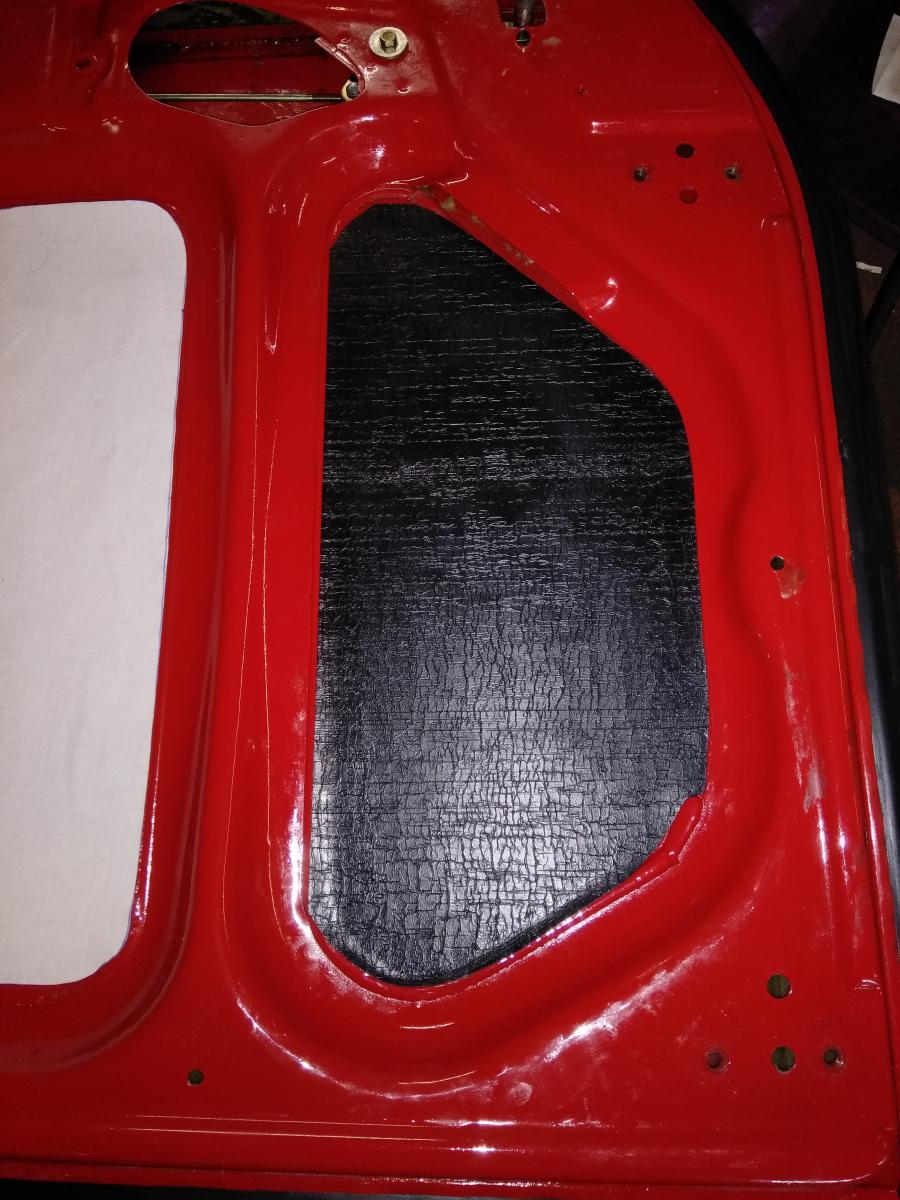

Bei der Ente habe ich selbstklebende Dämmmatten von Teroson von innen direkt auf die Resonanzflächen geklebt. Das bringt deutliche Dämmung.
Bei meinen IDen gibt es auch Folien gegen Feuchtigkeit. Die habe ich zuerst eingebaut und dann noch mit einer Schicht Dämmfilz versehen. Das ist auch gut.
Ich denke, beim XM werde ich jetzt ganz normale Folie nehmen und die Türverkleidung selbst mit Dämmfilz ausstatten, wo es notwendig sein könnte.

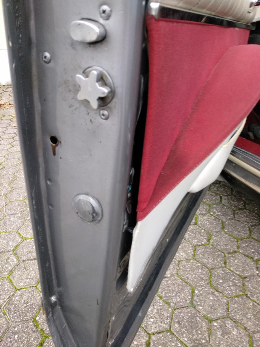

Guck Dir beim D-Modell mal die Türpappen der Autos an, die ohne Folien gefahren sind.......
Gegen die Zugluft reicht beim XM dann aber auch eine normale Folie.

So sieht es bei der Ente aus....

Und das ist eine Türpappen eines D-Modells ohne Folien.
