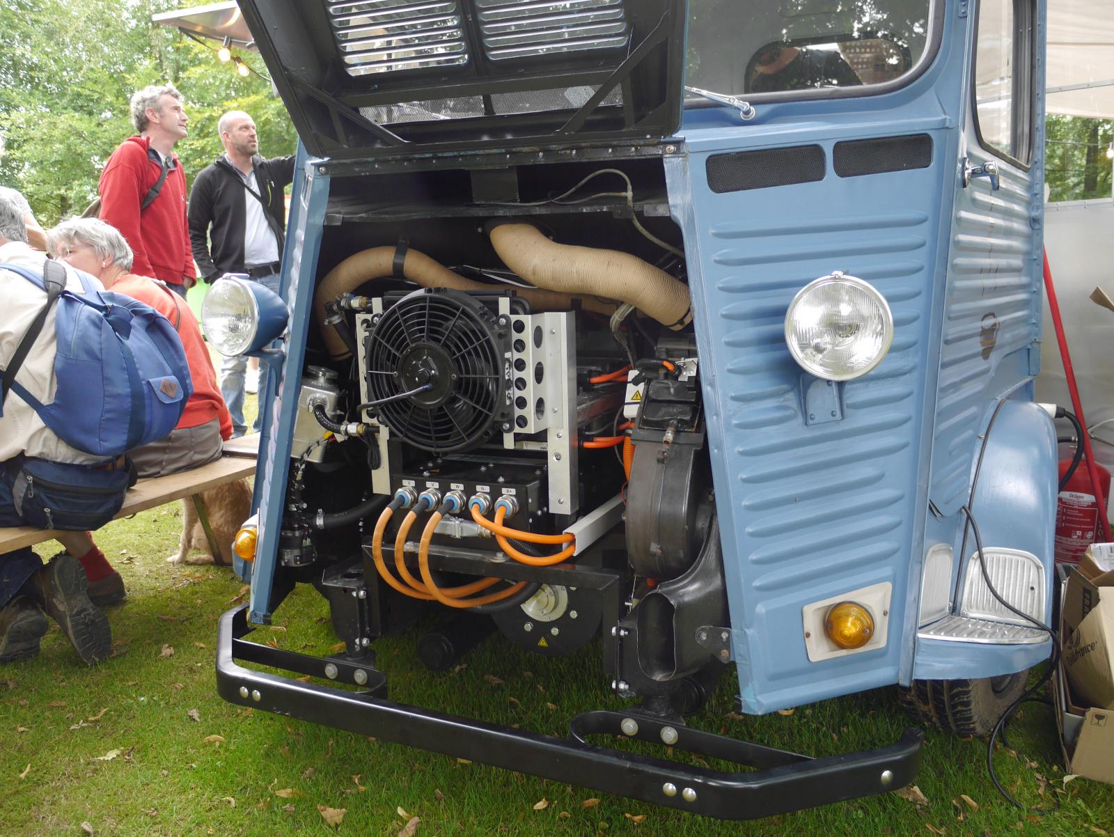

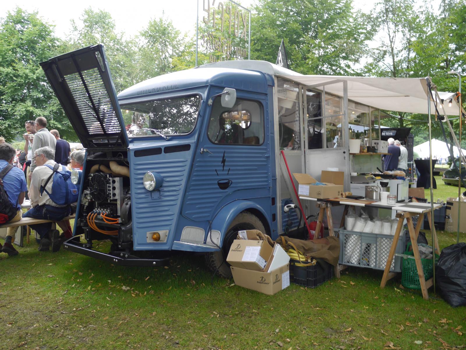

Ist aber nicht so ganz neu... auf der ICCR 2016 in Holland fotografiert:

Die einzige Möglichkeit, einen HY mit meinen Ohren zu vereinbaren. Würde mich auch reizen, aber wenn, dann würde ich wohl eher fremdgehen und einen Peugeot J5/J7 (Schiebetüren vorn!) umrüsten.

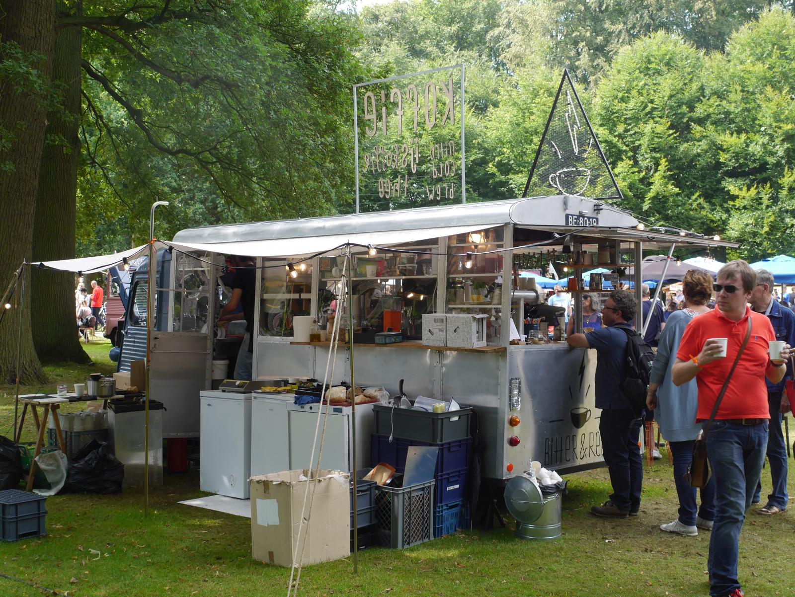

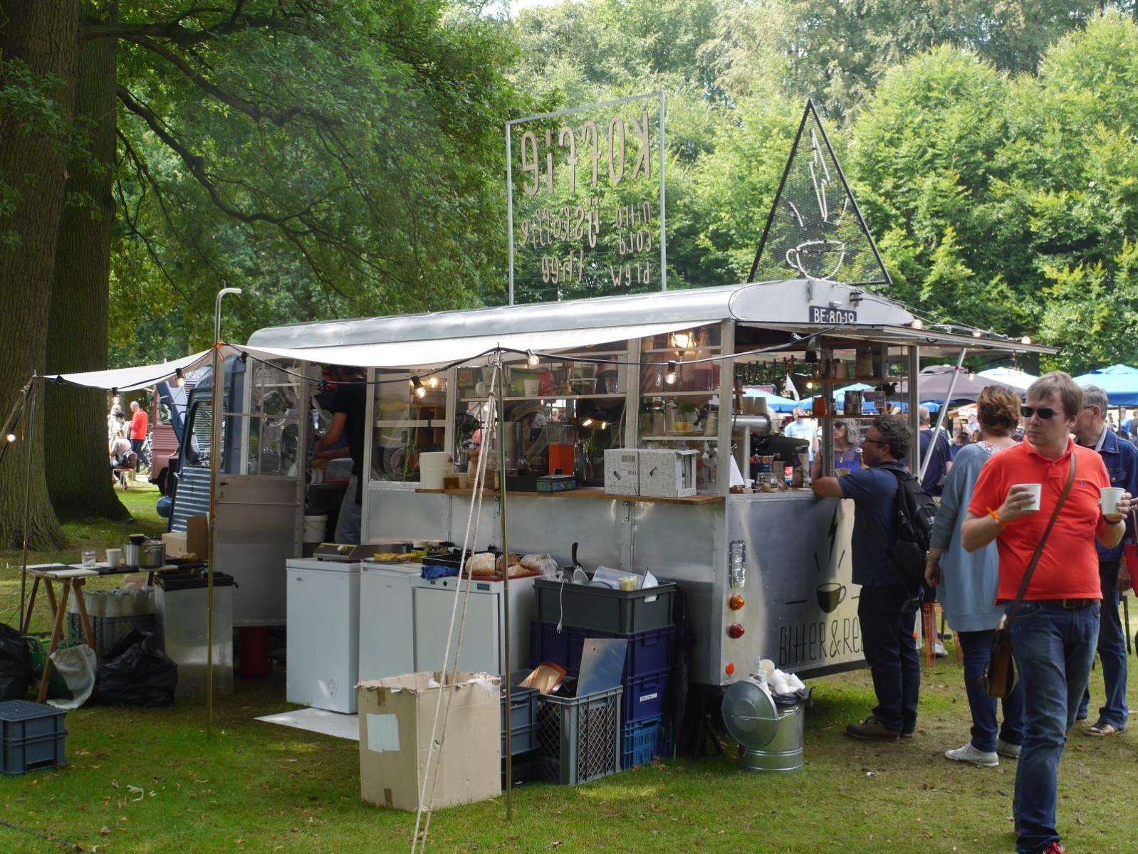

Es gibt auch einen Food Truck als Elektro und Solar Elemente auf dem Dach und allen Seiten
Für ein Food-Truck, der mit dem Hänger zum Event gezogen wird, reichen 20km Reichweite. Für unsere Zwecke eher nicht :-(

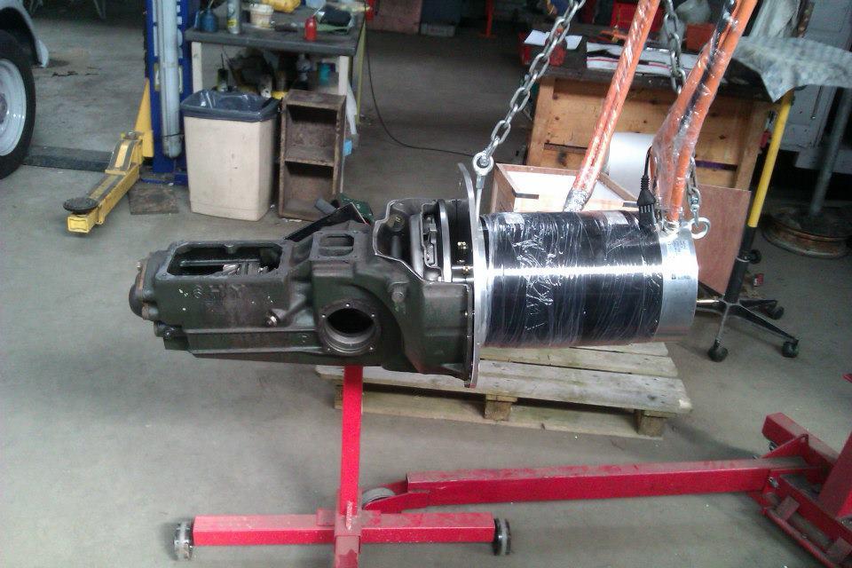

auch dafür gibts fertige pläne inkl. adapterplatte in der schublade, einzig die von martin geäusserten hinweise sind da relevant: die reichweite reicht einfach nicht. selbst wenn man die 60.000 euro für die riesige batterie ausgibt ist die reichweite mehr als erbärmlich. das liegt mitunter auch an der nicht gerade idealen aerodynamik des hy...
die gezeigten bilder von motor und regler sind allesamt am markt sofort verfügbare teile (motoren etwa 2000-3000 euro)
