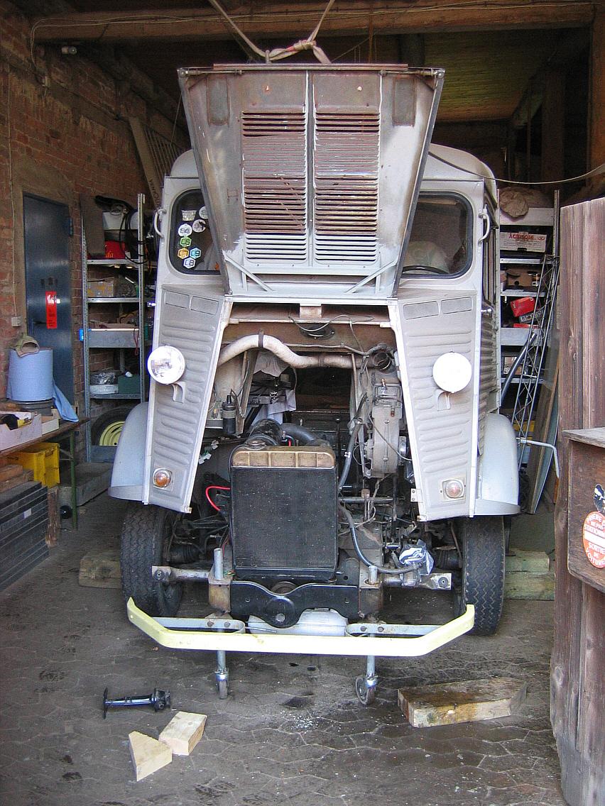

... so geht es superschnell & einfach: Man nehme ein im Durchmesser passendes dickwandiges Rohr, schneide es auf 2 passende Einzelstücke, schraubt oder schweisst 2 Einkaufslorenrollen unten dran (gibt's günstig im Baumarkt zu kaufen - besonders sparsame Menschen holen sich die ganze Einkaufslore für 1,-- ;)  ) Fertig ist ein simples Fahrschemelgestell, was den kompletten Fahrschemel gut manövrierbar macht.
Ideal, wenn man die vordere Konstruktionshöhe so einstellt, dass der Fahrschemel genau auf Einbauhöhe ohne Verkantung wieder reingeschoben werden kann.

HY-Plus, nur wie hast du die Stangen in den Löchern befestigt? Durch die Stoßstangenbefestigung und Rohrbefestiger? :)
... unterhalb der Stossstangenaufnahme die Rohre durchbohren und Bolzen durch - der Fahrschemel weiss dann schon, dass er nur bis hierher runter soll - fertich.

Schaut zu simpel aus.
Mir ist nicht klar wie man das rein und nachher wieder rauskriegt (außer HY sehr hoch heben)

Jozzo, ich würde wie HY-Plus erwähnte an mehreren Stellen Löcher für unterschiedliche Höhen bohren oder stangen mit unterschiedlichen Höhen bauen und dort einlassen. Dann stellt sich deine Frage ja nicht mehr :P
... gute Ideen sind oft simpel. Man braucht den HY nach Montage nur soweit anzuheben, bis die Last von den Bolzen genommen ist. Bei mir hat das damals gut geklappt - evtl. habe was falsch gemacht?
