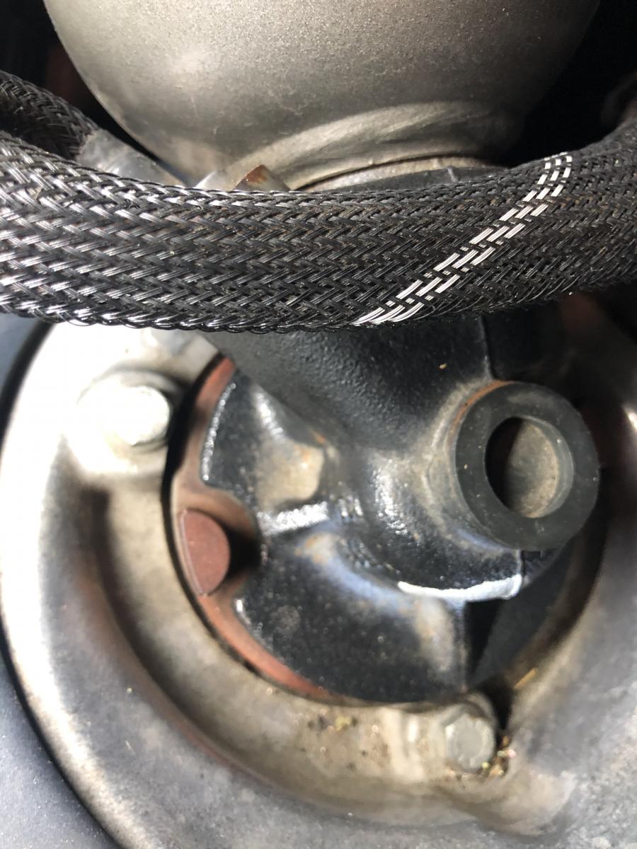

330bfd97cfbe72bfb70fed2f763800bc.jpg&key=183198d7f8a22bc05f189a38f1649d23c2baca16ae6f297c9f0ff863c2ad4e65
Ist das eigentlich normal, das das so schief ist? Die andere Seite ist fast mittig von dem Gummiteil.
Da is auch ein ganzes Stück mehr Luft zum Gummi auf der rechten Seite. Sieht irgendwie nicht ganz richtig aus. Kann da irgendwas locker werden?
Federbein im Arsch?
HI
Bei meinem sind beide Seiten gleich und auch mittig.
g*
STEFAN
vor 4 Stunden schrieb axbeer:
Federbein im Arsch?

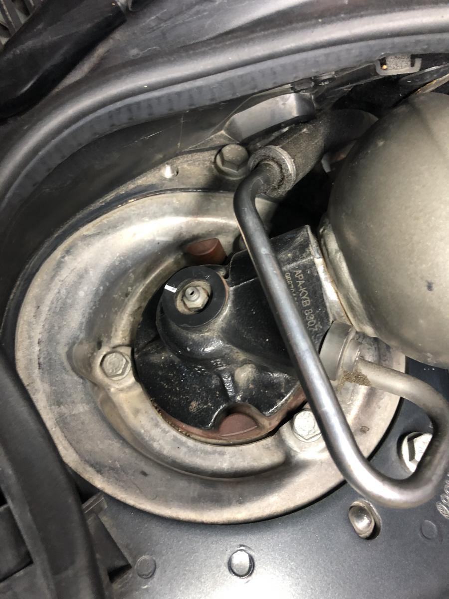

Bei meinem C6 sieht das so aus:
Die andere Seite sieht etwas besser aus und liegt auch Plan auf. Könnte die Werkstatt das Federbein beim Kugelwechsel. Hammer/Meiselmethode oder beim Traggelenkstausch verschoben haben? Reicht da aufbocken, lösen, neu festschrauben oder ist da wirklich was im Arsch.
vor 14 Minuten schrieb axbeer:
auf alle Fälle sollte der Stecker auf dem Federbein aufgesteckt sein ;)
Gerade eben schrieb Icksemm:
das ist er auch. Hatte nur mal geschaut, ob alles sauber ist. Die alten Federkugeln scheinen doch allerhand Öl beim Ausbau verloren zu haben, so wie das dadrin aussieht...
Da kann man nichts verschieben, das ist alles Bestandteil des Federbeins und sieht für mich irgendwie kaputt aus...
Das... ist alles andere als sauber!! Ich meine jetzt: das Federbein ist dort nicht sauber verbaut. Oder da ist mit dem Kugelwechsel einiges ordentlich schief gelaufen. Das bedeutet jetzt auch dass die Lastverteilung beim Einfedern nicht gleichmässig über das Domlager verteilt werden kann... und das hat so seine Konsequenzen. Damit würde ich bestimmt nicht all zu lange rumfahren!
Wie mein Arzt damals sagte wenn ich mit einem Leistenbruch vor im stand: Flicken lassen, und zwar sofort!!
Gruss, Robert

So schlimm ist es nun auch wieder nicht. Wenn du ein bißchen selber schrauben kannst ist es natürlich von Vorteil.
Auf dem Bild mit dem durchgerutschtem Federbein siehst du so eine rostige Nut. In dieser Nut sitzt ein Stahlring mit einem Durchmesser von vielleicht 1mm der von unten in einen Konus im Federbeinteller (der mit drei Schrauben) das Federbein hält.
Also wenn man die neuralgischen Stellen an so einem C6 kennt kann man schon Freude mit dem Klo haben :)
