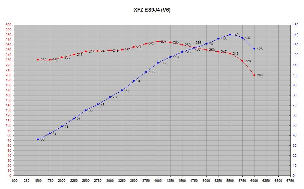

Auf dem Papier sind die Unterschiede marginal.
Nahe der Höchstdrehzahl holt der ZPJ4 nochmal seine 10 PS, wo der ES9 "schon" abbaut.
Drehmoment: Im unteren Drehzahlbereich Vorteile für den ES9, bis der Knick zwischen 3000 und 4000 kommt...
Ich finde mich damit ab, dass der ES9 ein sparsamer, robuster und bis 2/3 seiner Höchstdrehzahl ein laufruhiger Motor ist. Was soll der noch alles können?

Die Leistungskurve des XFZ stimmt nicht. Tatsächlich fällt er erst ab 6.100 u/min spürbar in der Leistung ab. Vermutlich basiert das Diagramm auf dem einen immer wiederholten  von PSA, bei dem falsch berechnet bzw. gezeichnet wurde. Realitätsnahe Diagramme finden sich von privaten Inernetusern.

Dass die Leistungs- und Drehmomentdiagramme fragwürdig sind, sieht man daran:
Alle, die einen intakten ZPJ4 kennen, sind sich darin einig, dass ab 4.000/min, also an dem Punkt, an dem die Klappensteuerung zum erstem Mal umschaltet, ein deutlicher Kick kommt. Genau da zeigen aber Leistungs- und Drehmomentdiagramm (die ja über die Drehzahl direkt proportional miteinander zusammenhängen) für den ZPJ4 eine deutliche Delle und zeigen den ES9 zwischen 3.750 und 4.750/min als deutlich überlegen an. Das Beschleunigungsempfinden ist exakt entgegengesetzt!
(Nachvollziehen kann ich allerdings, dass in den Diagrammen bei den ganz niedrigen Drehzahlen (1.000 bis 1.500/min) der ES9 die Nase vorn hat und ab 3.000/min der ZPJ4 mächtiger schiebt.)

Wo sind denn diese realitätsnahen Diagramme von privaten Internetusern zu finden, die richtiger sein sollen als offizielle Angaben von PSA.
Ich wüsste aber eigentlich nicht, wer außer dem Hersteller die Kompetenz haben sollte, offizielle Leistungsdiagramme zu veröffentlichen. Und damit meine ich nicht irgendwelche Momentaufnahmen von Prüfstandsläufen.
Jeder Motor kann nach oben oder unten streuen. Das Diagramm vom Hersteller bildet im besten Fall das zu erwartende Mittelmaß ab.

PSA:
Real existierender XFZ (Serienzustand und nach Steuergeräteanpassung):
Auffallend ist der auf dem PSA-Diagramm zu sehende scharfe Leistungseinbruch ab 5.500 u/min.
Im unteren Diagramm macht der Motor bis deutlich über 6.000 u/min fröhlich weiter Dampf.
Da ich 2 weitere Leistungsdiagramme vom XFZ kenne, die dem unteren gleichen, und auch der Eindruck während der Fahrt denen entspricht, behaupte ich daß das PSA-Diagramm nicht die Realität abbildet. Auch dreht ein Xantia V6 bei der eingetragenen Vmax mit ziemlich genau 6.100 u/min, die von PSA angegebenen rund 125 kw dürften dafür kaum ausreichen, bzw., anders rum betrachtet, müßte ein real existierender V6 deutlich schneller marschieren (Tests ergaben meist etwas über 230). Da dieses Diagramm m. W. vor dem Erscheinen des Wagens veröffentlicht wurde, kann es natürlich noch Änderungen des Motors oder der Steuerung gegeben haben.
Das Drehmoment an sich ist irrelevant. Erst wenn man es mit der Drehzahl multipliziert, ergibt sich ein aussagekräftiger Wert. Und dahinter ist ja noch das Getriebe.
Genau deswegen ist ja unter anderem auch die Leistung eingezeichnet in den Diagrammen, damit man nicht mühsam rechnen muß. Außerdem wurde die Leistung von den Rädern abgenommen, also deutlich hinter den Getrieben.
Bearbeitet von TorstenX1
Wenn man den Maßstab vom Clemens Diagramm auf den von PSA überträgt, sehen die Kurven meiner Meinung nach schon sehr ähnlich aus.
Aber warum musste der Motor erst modifiziert werden um auf die Serienleistung zu kommen?!
Und warum dieser Zacken in der schwarzen Kurve?
