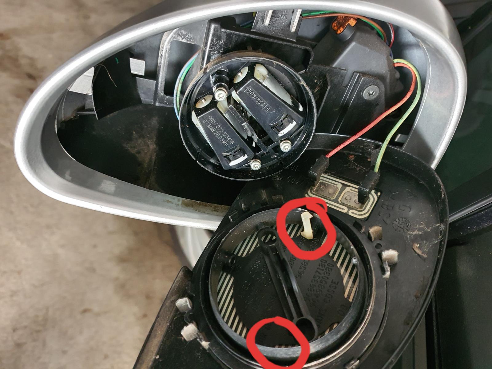

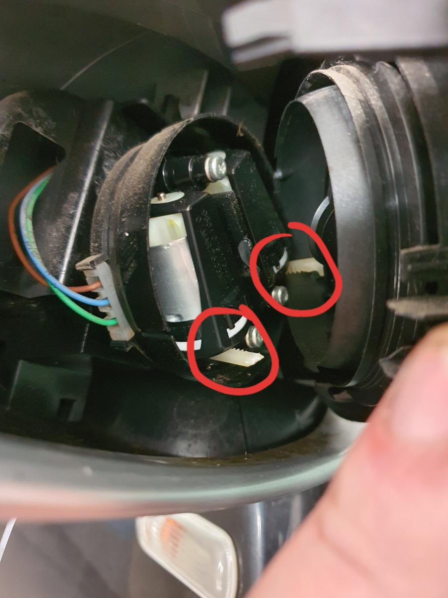

hat jemand diese Zahnstangen aus dem linken Spiegel vom C4 auf Lager?
Da die Absenkautomatik genau 1mal funktioniert hat nachdem ich Funktion aktiviert habe in der BSI, dachte ich an Keim und Gammel in der Mechanik. Leider Fehlanzeige. Und beim zerlegen...naja...;)

Angelehnt an diesen Beitrag von @Icksemm, hab ich auch nach Renault Spiegel gesucht und in der Nachbarstadt ein Clio II Spiegel gefunden wo das nur Glas gebraucht wurde.....
Hab den Motor 1:1 übernommen und funzt wieder.
Ich behaupte nach meiner heutigen Erfahrung nach, das ein Glaswechsel immer mit Mehrschaden verbunden ist. Wie will man denn den Ring im 2ten Bild der eigentlich zum Motor gehört - bei mir jedoch am Spiegel stecken geblieben ist - mit seinen 8 Haltenasen lösen?
