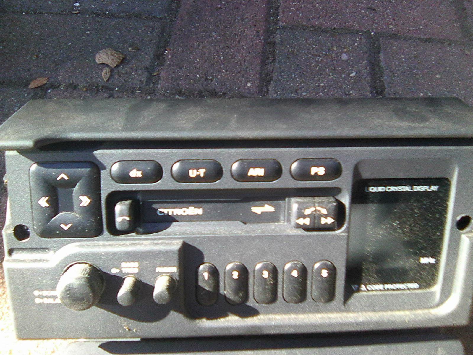

Ich habe noch das unten abgebildete Originalradio aus einem ZX. Leider habe ich den Code wohl verzottelt.
Es handelt sich mit allergrößter Wahrscheinlichkeit um ein Blaupunkt - Gerät.
Hat schonmal jemand versuch einen Code rauszubekommen ? Macht es Sinn bei Cit oder Blaupunkt anzufragen ? Oder gibt es andere Tricks ?
Weiß jemand, welche offizielle Bezeichnung dieses Radio hatte ?

Wenn du die VIN vom ZX noch hast, sollte es über den freundlichen möglich sein, Gruß der Bachmayer
Dass einem da »der Freundliche« helfen können sollen würde und dass es anhand der VIN möglich sein soll, wird hier ja immer mal geschrieben, nur an Belegen mangelt es.
Es muss jeder für sich entscheiden, wieviel Zeit und gute Laune man in einen (möglicherweise vergeblichen) Besuch beim Freundlichen steckt – ich habe zwei XM-Y4-Philips-Radios mit den Codes von www.radio-code.co.uk, die anhand der Radio-Seriennummer ermittelt werden, für je €11,06 entsperren können. Für €11,06 denke ich noch nicht einmal darüber nach, einen Citroën-Händler zu kontaktieren.
Du must nur rausfinden, welches Fabrikat Dein Radio ist; aber das wird ja irgendwo auf dem Gehäuse stehen. Auf www.radio-code.co.uk wird einem auch geholfen, rauszufinden, welche von den vielen Nummern, die man auf so einem Gehäuse findet, die Seriennummer ist. Und man muss auch erst dann bezahlen, wenn eine Nummer eindeutig erkannt ist und bestätigt wird, dass der Code vorliegt.

Als ich noch bei Citroën war habe ich regelmäßig Radiocodes über die VIN abgefragt. Oder ich hab das nur geträumt...
Mag sein, aber aktuelle positive Meldungen der Art in diversen Threads zu dem Thema kenne ich nicht.
Kann ich so bestätigen. Habe ich bei unserem Xantia genau so gemacht. Und das ganze sogar kostenlos .
Und mich hat es einen 3-minütigen Anruf gekostet ...
Für das Radio ohne passende VIN habe ich allerdings auch radio-code.co.uk genutzt.

Ein Code über Cit kostet nicht mehr Zeit, als über einen anderen Dienstleister! Geht sogar schneller, denn du brauchst nur die letzten 8 Stellen der VIN. Sonst nix. Y4 habe ich bereits mehrfach abgefragt, natürlich kostenlos. Eine kurze SMS an den freundlichen Freundlichen, eine Weile später Code zurück. Die VIN des Fahrzeugs, mit dem das Radio geliefert wurde, muß natürlich bekannt sein.
Seit es Fandrich nicht mehr gibt, habe ich leider keinen Kontakt mehr zu eine Citroën-Niederlassung. Daher wüsste ich nicht, an wen ich mich wenden sollte.
Ich hatte vor Jahren mal ein Programm irgendwo runter geladen, mit dem man anhand der Seriennummer den Code raus bekam. Hat sogar funktioniert..... Weiß leider nicht mehr woher..... Und das programm hab ich auch nicht mehr. Vielleicht ist es noch irgendwo im Netz......
