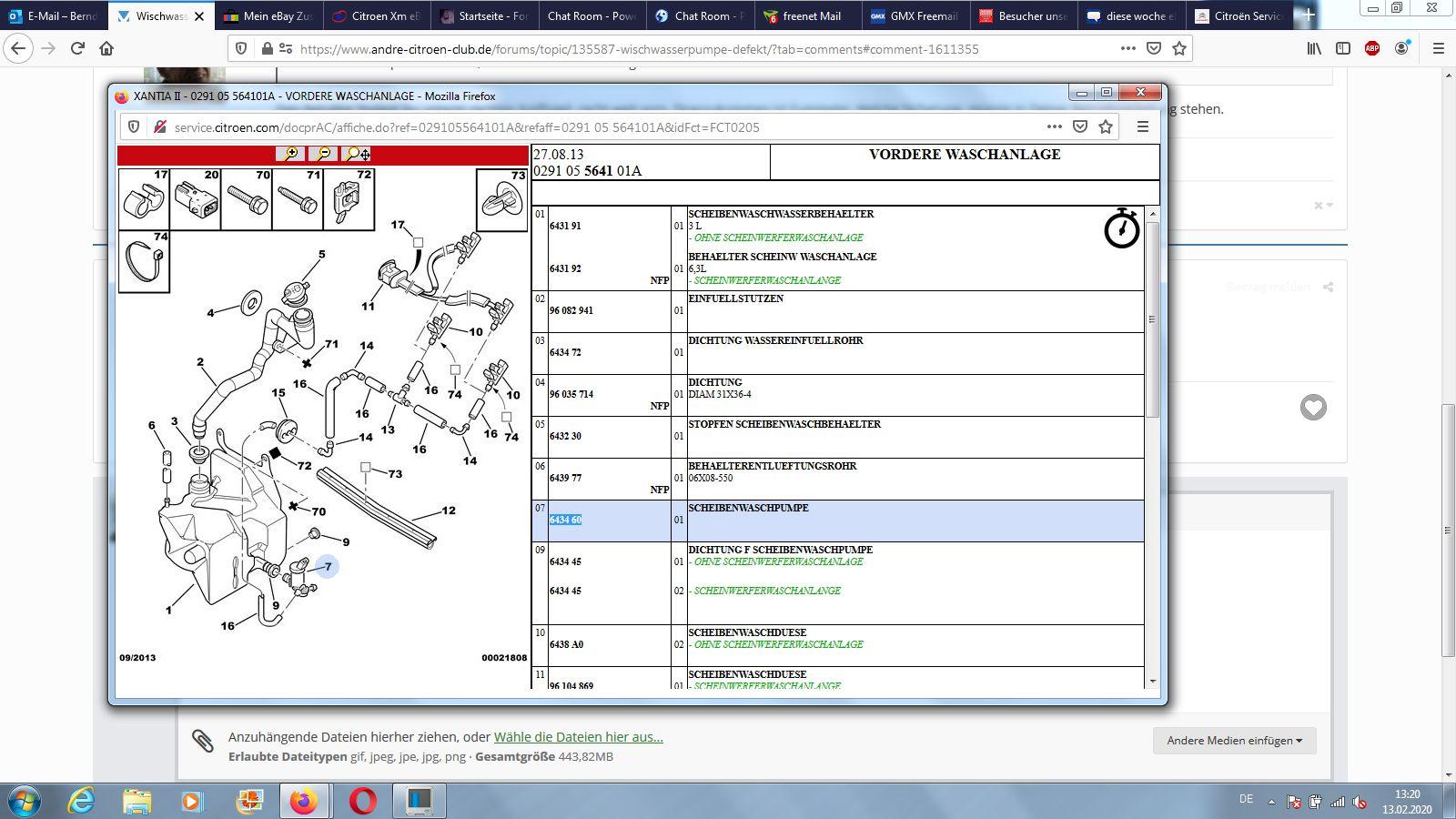

gibt es die Pumpe noch oder ist die End of Live?
Laut Service Portal gibts die noch. Teilenummer: 6434 60
