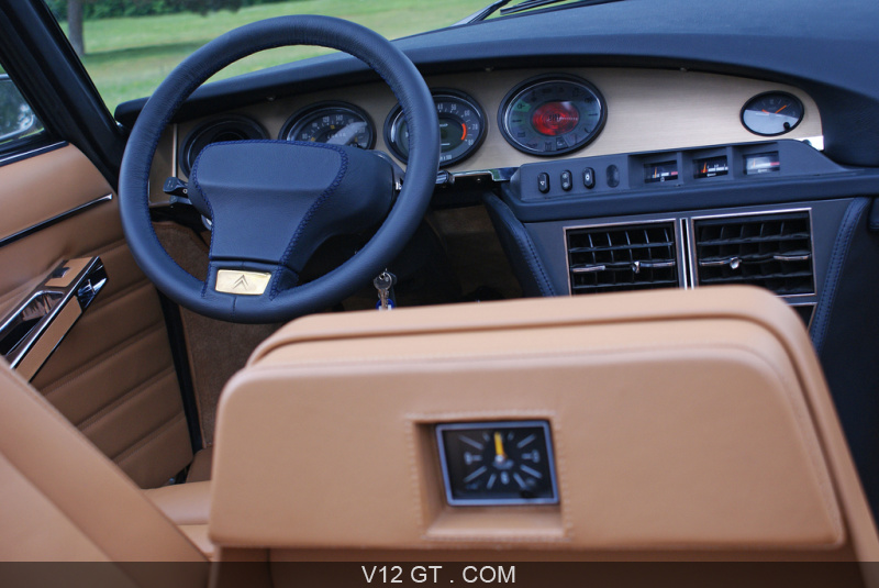

hier ist es so ein länglicher Knopf, ähnlich wie bei der DS/ID:
Citroen-SM-Presidentielle-gris-Le-Vesine

In den Bordbüchern ( Vergaser und IE ) ist der Schalter so abgebildet :
large.1189088128_CitroenSMBordbuchWarnblinkschalter.jpg.f4542dbee725d937cd4392b9ee8c88bc.jpg
Dazu morgen ein Scan aus dem Ersatzteilkatalog.
Eigentlich ist das der Parklichtschalter den es in Frankreich anstatt der Warnblinkanlage gab.
