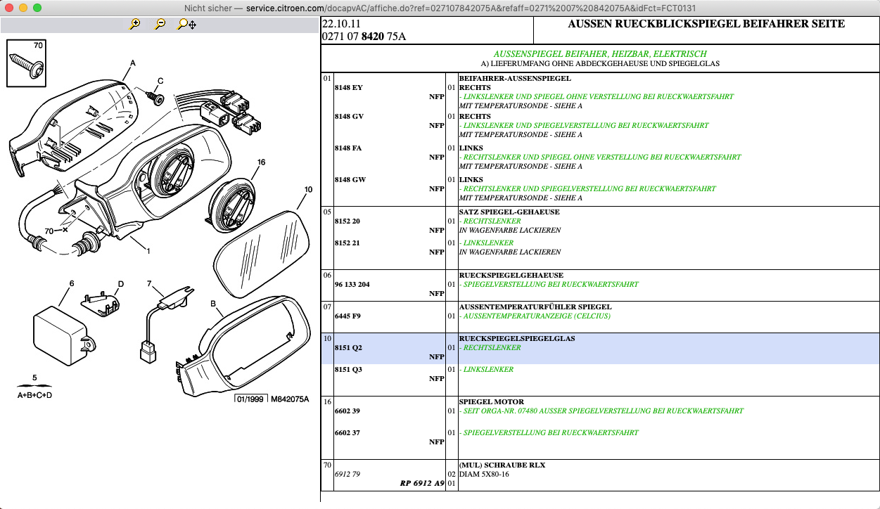

Hä – past tense? Ich hab das eben hier in der Forumssuche gefunden.
Wenn das Ding in der Verkleidung sitzt, ist das natürlich schon sinnvoller als »in der Tür«. Aber gesehen hab ich das da auch nicht … das muss sehr klein sein.
Ich muss mir mal ein Bild machen, wie die Schaltung aufgebaut sein könnte; ich will Dinge immer verstehen – um dann nachvollziehen zu können, dass die Türverkleidung ein sinnvoller Einbauort ist – kabelbaumlogistisch gesehen:
– normale Spiegelverstellung: Spannung der Schalter auf die Motoren verstellt jene, ansonsten ist Ruhe
– Rückwärtsgang: Spannung vom Rückfahrtscheinwerferschalter schaltet ein Modul, dass von der einen Spiegelposition in eine andere, gespeicherte wechselt …
– … welche  durch den selben Schalter verstellt und gespeichert werden kann.
– beim Rausnehmen des Rückwärtsgangs wird wieder auf die »alte« Einstellung zurückgeschaltet.
– man könnte auch statt »alte« »andere« sagen
Daraus ziehe ich den Schluss, dass das Steuergerät nicht nur die Rückwärtsgang-Position speichert, sondern auch die normale Fahr-Position – d.h. dieses Steuergerät schaltet nicht eine zweite Stellung auf, sondern speichert zwei Positionen, die beide durch den Spiegelschalter »programmiert« werden. Der selbe Schalter steuert ganz normal den fahrerseitigen Spiegel und den beifahrerseitigen bei Ausstattung ohne Rückfahrtumschaltung.
Daraus erklärt sich mir aber nicht die Einbauposition des Steuergeräts, denn ob Schalter direkt oder Steuergerät – der Spiegel wird durch aufschalten zweier Spannungen in Position gefahren.
Interessant ist auch, dass laut Serviceportal die elektrische Ausstattung der entsprechende Spiegel mit/ohne Steuerung anders ist.
Ich bin jetzt zu Müde, um das heute noch rauszufinden.
Ja, denn dann ist eine Rückmeldung des Spiegels über die Position notwendig, die das Steuergerät abspeichert und anfährt.
