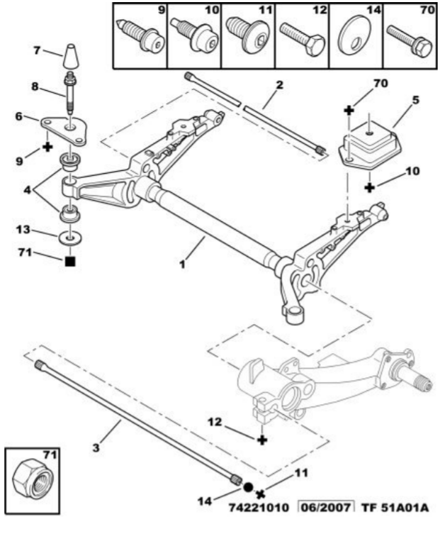

Die Frage die ich mir stelle ist, ob man die 3 Drehstäbe mit vorheriger Abstandsmessung der "alten" Achse als Basis zusammen stecken kann. Wie es die Tiefflieger beim Peugeot machen:
https://www.peugeotforum.de/bastelecke_old/sonstige/drehstab/drehstaebe.php

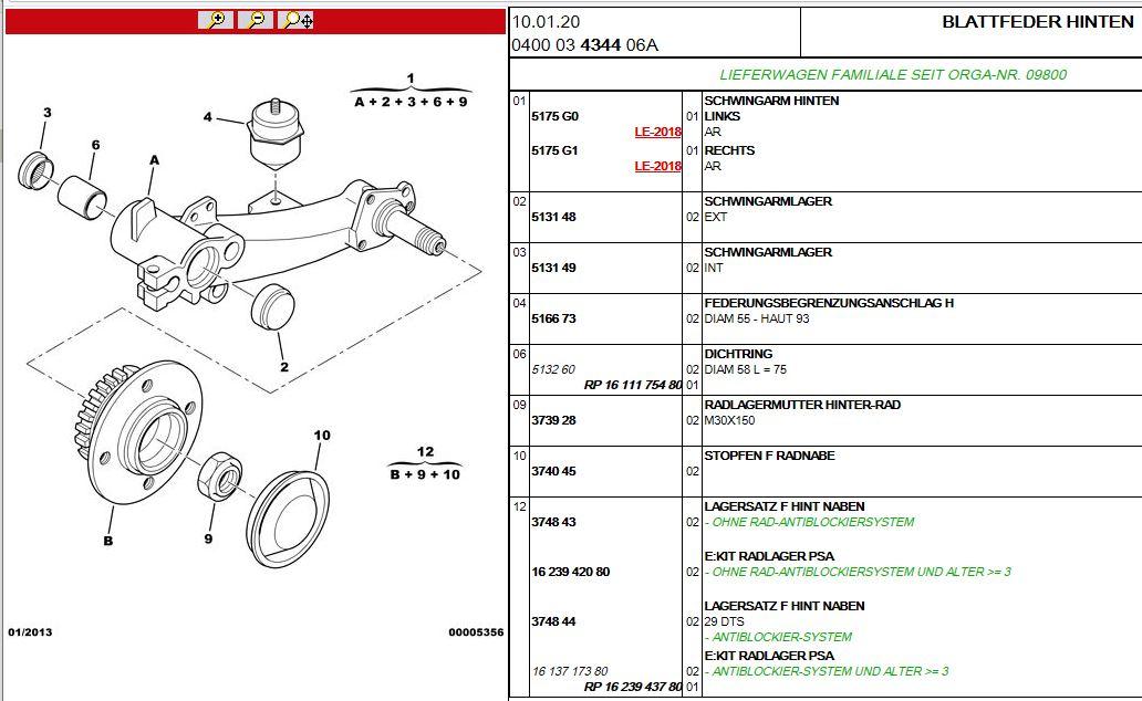

Wird noch eine hydraulische Presse für die Radlager benötigt , welches Fett sollte für die "Nadellager" verwendet werden und sind die Dichtungen dabei? Werden die Schwingarme nur gesteckt und mit dem längsten Drehstab zusammen gezogen?
Gibt es bei den kürzeren Drehstäben links und rechts, erkennbar an der Anzahl der Zähne?

Die Stabilisatorstange verbindet die Schwingarme "in einer Fluch", aber mit welchem "Winkel" werden die beiden Drehstäbe montiert? Gibt es Markierungen?
Da wird sicherlich auch eine Zusammenbastelanleitung beiligen, oder wenigstens auf Nachfrage vom Händler zur Verfügung gestellt werden können.
