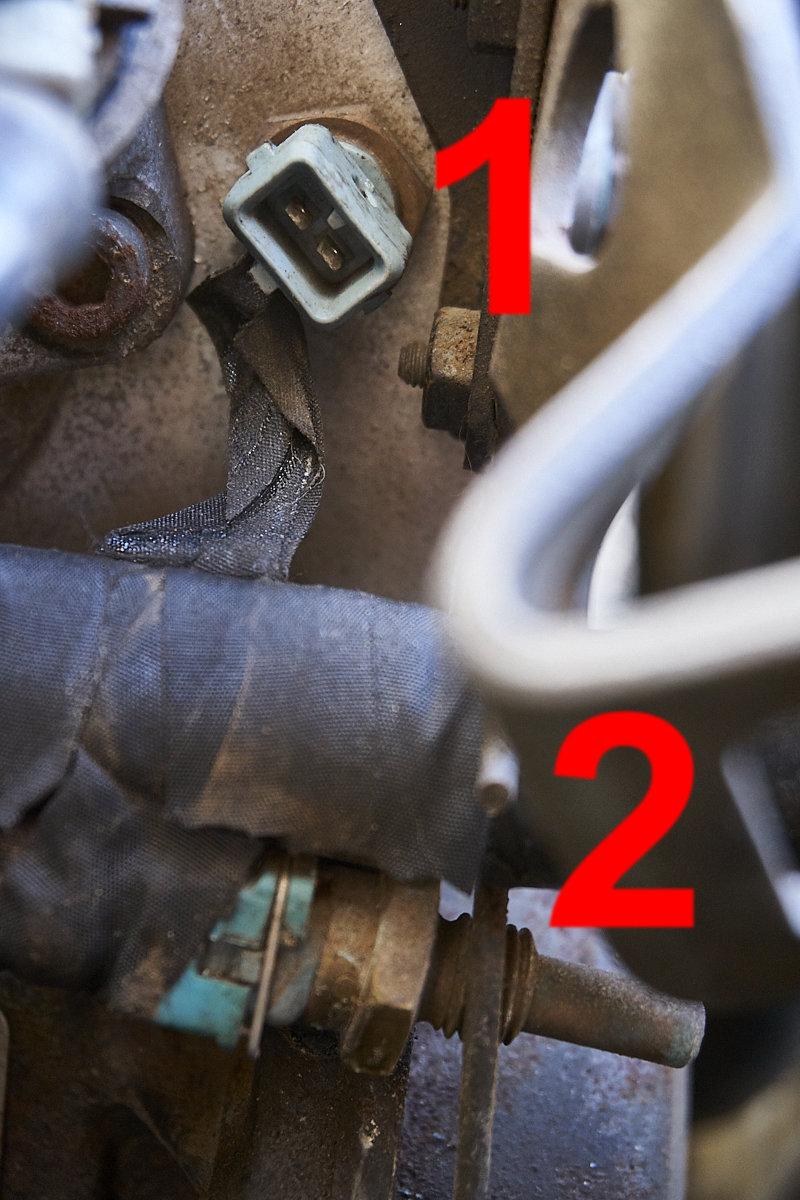

1) den Wassertemperatur Sensor für die Einspritzung habe ich doppelt. Einmal am Motorblock oben rechts verbaut aber nicht angeschlossen. Den zweiten habe ich heute auf der Suche nach dem dazu gehörigen Stecker unter Klebeband gefunden. Angesteckt ;-) Wo finde ich die Widerstandswerte zum Durchtesten?

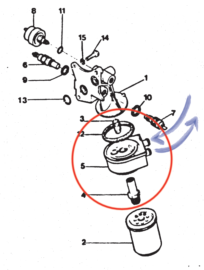

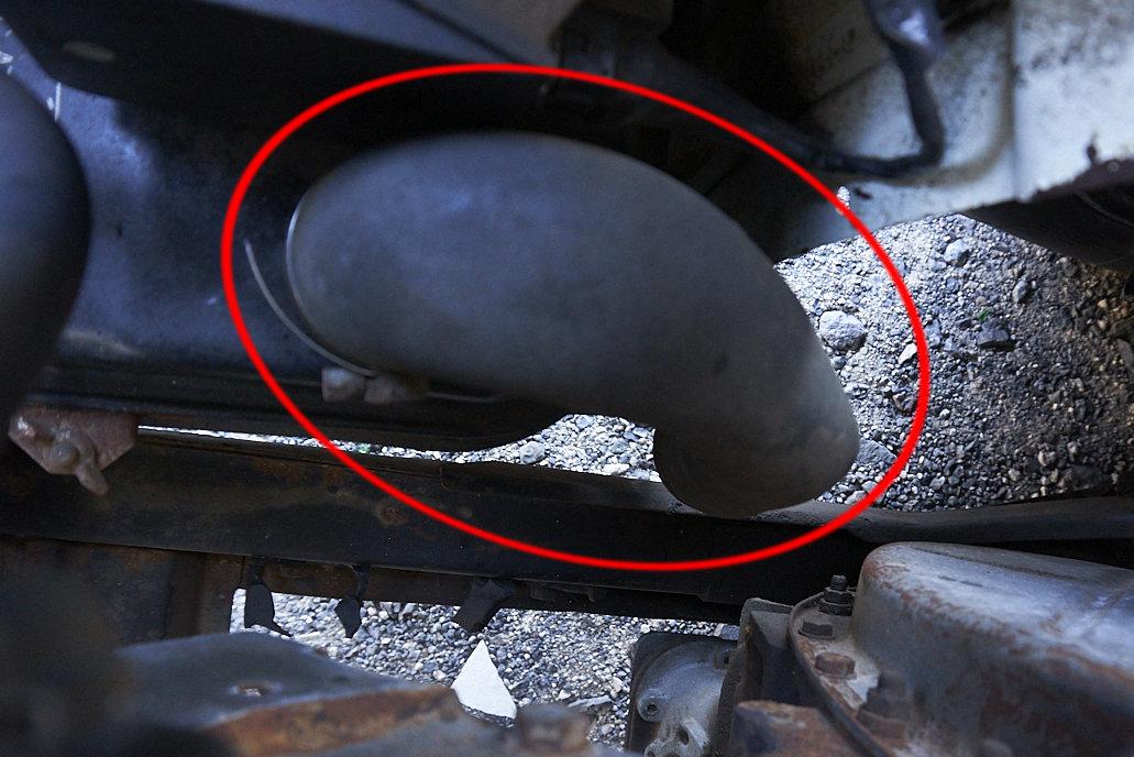

2) der Wärmetauscher am Ölfilter ist aus dem Wasserkreislauf herausgenommen worden. Fragen hierzu: - ist der Tauscher dringend notwendig oder kann ich das erst mal so lassen? - Wie kann ich den Tauscher testen, bevor ich ihn wieder in den Kreislauf integriere oder sollte ich direkt Ersatz odern?

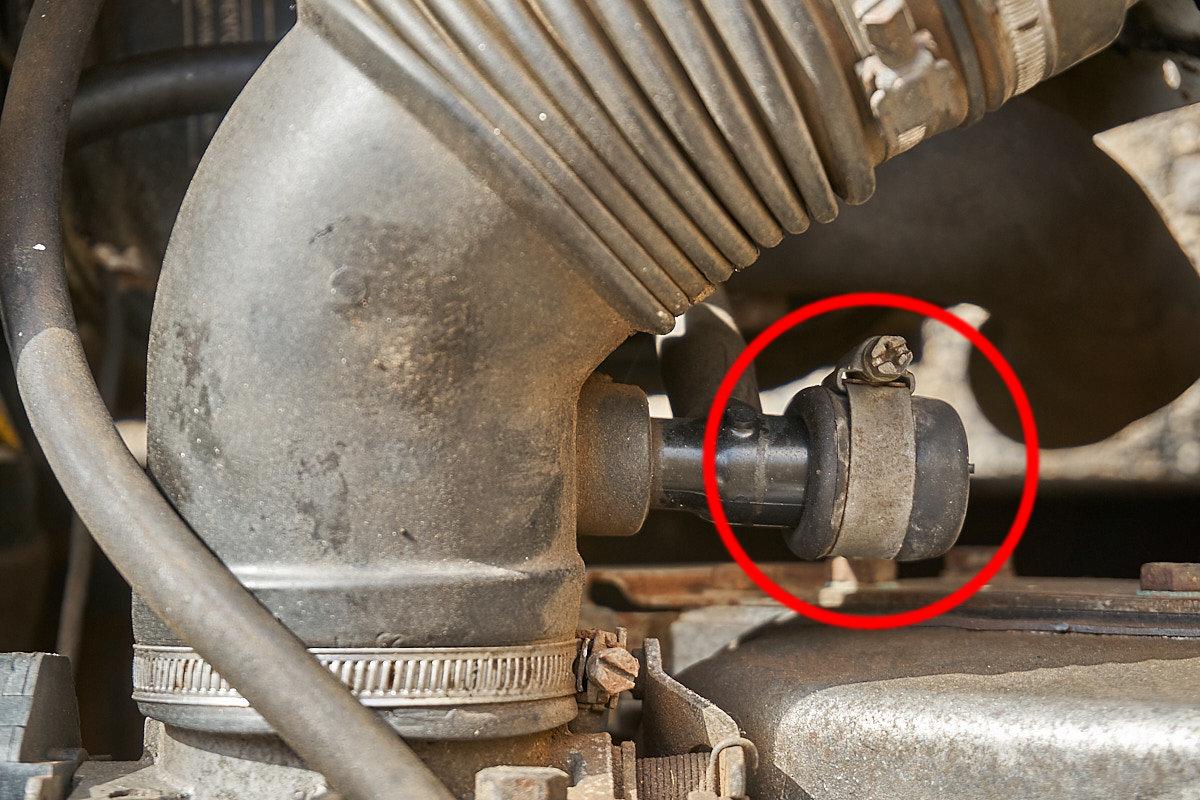

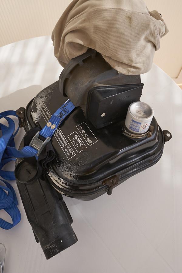

3) Die Resonator Dose / Geräuschdämpfung am Luftfilter fehlt komplett. Der Schlauch hängt frisch und frei in der Gegend herum. Kann der Motor hier ungefilterte Luft ansaugen? Mache ich den Schlauch besser dicht?

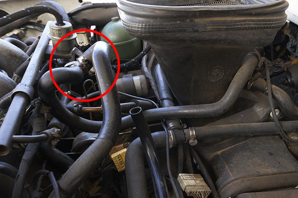

4) Wo zur Hölle gehört der Schlauch von der Kurbelgehäuseentlüftung angeschlossen?

Platz eins ist richtig ;)  Messwerte bekommst Du sicher noch. Hab sie nicht im Kopf. Aber ich würde nen neuen kaufen. Kostet vielleicht 15.-€
Zu 3. Da wird keine Luft angesaugt. Ist halt etwas lauter. Aber schön ist das nicht. Bekommst hier aber sicher ein Ersatzteil. Meine Dose ist auch zerbröselt und geflickt.
Zu 4. Der Schlauch mündet eigentlich in den Stutzen der vor der Drosselklappe ist.
Evtl ist das Metallröhrchen , wo der Schlauch drauf gesteckt wird , dort nicht mehr da und das Loch geschlossen ?
Zu 2. Verstehe ich grad nicht.

zu 1) Neuteile zu bekommen ist hier so eine Sache; alle ansässigen Teiletandler und der C-Händler schauen mich mit großen Augen an, selbst wenn ich mit Teilenummer und Referenznummern der Hersteller (wie Bosch etc) einlaufe. Also über Händler in D/NL mit heftigen Transportkosten und -zeiten. Es hat schon einen Grund, warum der CX ein wenig verbastelt ist... Mal sehen, ob ich mit dem Sensor mehr Glück habe.
zu 2) die im Bild verbundenen Schläuche sollten eigentlich nach unten Richtung Ölfilter laufen und dort durch den Wärmetauscher gehen. Der ist jetzt vermutlich einfach offen und ohne Funktion.
zu 3) dann bin ich schon mal beruhigt. Hatte mir Sorgen gemacht, weil er oben abgeht, somit vermutlich nach dem Luftfiltereinsatz.
zu 4) Danke für den Hinweis. Mache mich morgen bei Licht mal auf die Suche.

Zu 2 das kannst du lassen, die Motoren gab es wie auch später die V6 vom XM mit und ohne diesen Wärmetauscher am Ölfilter, ich würde eher beim nächsten Filterwechsel das Teil Nr. 5 entfernen ;)
Zu 3 der Blechkasten an den der Schlauch angeschlossen ist beherbergt den Luftfilter, ich hoffe das beruhigt dich etwas ....allerdings würde ich nachsehen ob auch einer drin ist ;)

Zu 4 die Kurbelgehäuseentlüftung mündet in den Faltenbalg direkt vor der Ansaugbrücke, verläuft normal etwa auf Höhe der Ventildeckeldichtung parallel an dessem rechten Rand entlang.

Also wenn der Wagen generell läuft, dürfte der angeschlossene Sensor OK sein.
Wenn der kaputt ist und unsinnige Werte liefert, springt die Kiste eigentlich nicht an. Bzw geht kurz nach dem Start wieder aus.
Mir stellt sich eher die Frage, warum ist der nicht dort eingesetzt worden wo er hingehört ?
Von der Logik her dürfte der Sensor ja niemals die richtige Betriebstemperatur übermitteln. Das mag im Kaltstart ja noch gehen, aber wenn er warm/heiß ist, müßte das eigentlich zu Fehlinformationen ans Steuergerät führen. Eigentlich müsste der Motor die ganze Zeit viel zu fett laufen. Das könnte , neben Falschluft, auch zu komischen Fahrverhalten führen.

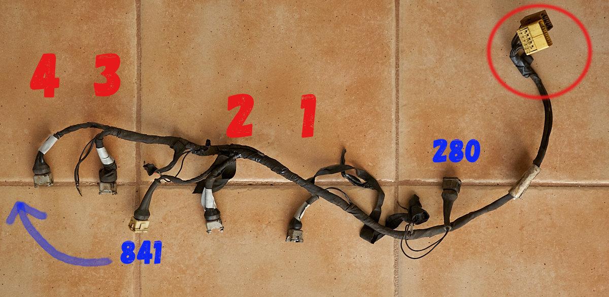

Und wo Du ihn grad so schön mit auf dem Foto hast...
B54-FA6-B5-9-EFD-496-B-A27-C-092-E65-CDE
Dieser braune Stecker sollte möglichst immer tiptop sein. Führt auch gerne zu komischen Effekten im Motorlauf.
Ich würde alle Kabel und Stecker mal checken . Aber wenn Du eh vom Fach bist, brauche ich das eigentlich nicht erwähnen.

vor 28 Minuten schrieb Frank Möllerfeld:
Das ist der weiße, der braune und der gelbe hängen im Bild etwas weiter links.
Und das sind dann auch schon alle, es sind 3 Stecker um die komplette Motorelektrik an die Karosserieelektrik anzuschließen.
Der Ölwärmetauscher wird wahrscheinlich undicht sein, sonst hätte man den wohl nicht totgelegt.
Unrunder Lauf im Teillastbereich kann auch auf eine defekte LAMBDA-Sonde hindeuten.
Diese ist im Bereich der Batterie mit 2 Stecker (weiß und blau) angeschlossen.
Einfach mal abklemmen und schauen wie es dann ist (diese Autos laufen wunderbar ohne).
Könnte es evtl sein, dass er tatsächlich ein Falschluftproblem hat und bei richtig angeschlossem Sensor dann im mageren Gemisch nur noch wie ein Sack Nüsse läuft ?
Sprich, mit dem Sensor außen praktisch eine künstliche Anfettung erzeugen wollte um den Motor überhaupt halbwegs am Laufen zu halten ?

Der blaue Temperatursensor ist Schüttgut und kann auch aus einem anderen Fahrzeug aus der Zeit geräubert werden. (Bosch Nummer 0 280 130 026) Aber ich vermute mal, der im Block verbaute Sensor ist heile. Die Kennlinie müsste so sein:
Pin 10  Motortemperatur
-40°C   45,3 kOhm
0°C     5,9 kOhm
10°C    3,8 kOhm
20°C    2,5 kOhm
83°C    270 Ohm
118°C   120 Ohm

zu 3. Der Anschluss des Geräuschdämpfers sitzt hinter dem Filtereinsatz. D.h. der Motor saugt ohne den Dämpfer die Luft ungefiltert an.
Grüße Sebastian
Darüber bin ich auch gestolpert.
Von der generellen Logik her , geb ich Dir recht.
Ist nur die Frage. Da der Geräuschdämpfer ja keine Öffnungen hat.
Kann man das nicht einfach testen, ob ein Blatt Papier angesaugt oder abgestoßen wird ?
Kurzum und egal wie. Da sollte definitiv wieder ein Dämpfer angeschlossen werden.

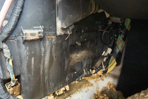

Was sagt der Rost,das größte Problem vom CX.Schau mal vorne untern Teppich ob es da schon Löcher gibt.Alle HD-Metallleitungen,vor allem im hinteren Bereich prüfen.Die aus Gummi auch.Schwellerverkleidung mal ab.Den Hilfsrahmen prüfen.Ach eigentlich nix was nicht rostet.Ihr habt zwar viel Sonne aber auch salzige Luft.

Nach der Arbeit noch schnell den Deckel vom Luftfilter auf: Luftfilter ist vorhanden ;-)

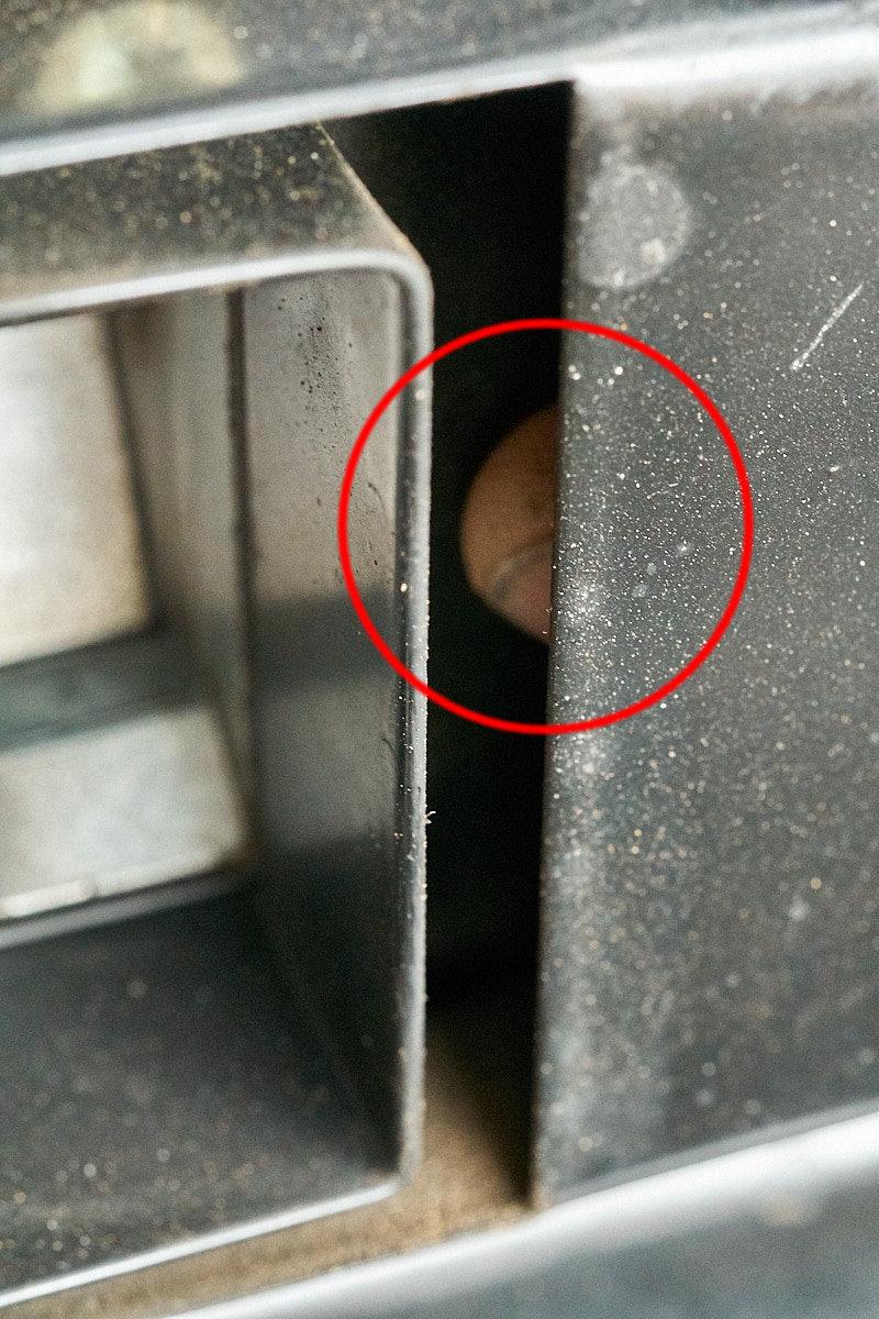

Grüße Sebastian
Ja, so ist es. Von dem Anschluß außen kommt man mit dem Finger bis zu der kleinen Öffnung neben dem Ausgang zum LMM. Ohne den Geräuschdämpfer dürfte der Motor von hier ungefilterte Luft ansaugen. Bei mir schon fast irrelevant, da auch die Dichtung um den Luftfilter gebrochen war und so von allen Seiten Luft ungefiltert angesaugt wurde...

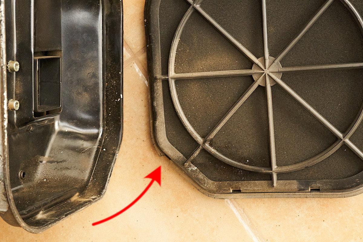

Übergangslösung bis ich einen neuen Geräuschdämpfer auftreiben kann: Deckel drauf.
Luftfilter und Dichtung stehen schon auf meiner Bestelliste, die immer länger wird :(

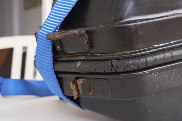

Dämliche Frage 1: Gibt es irgendein Wundermittel, mit dem ich die Dichtung vorübergehen kleben kann?

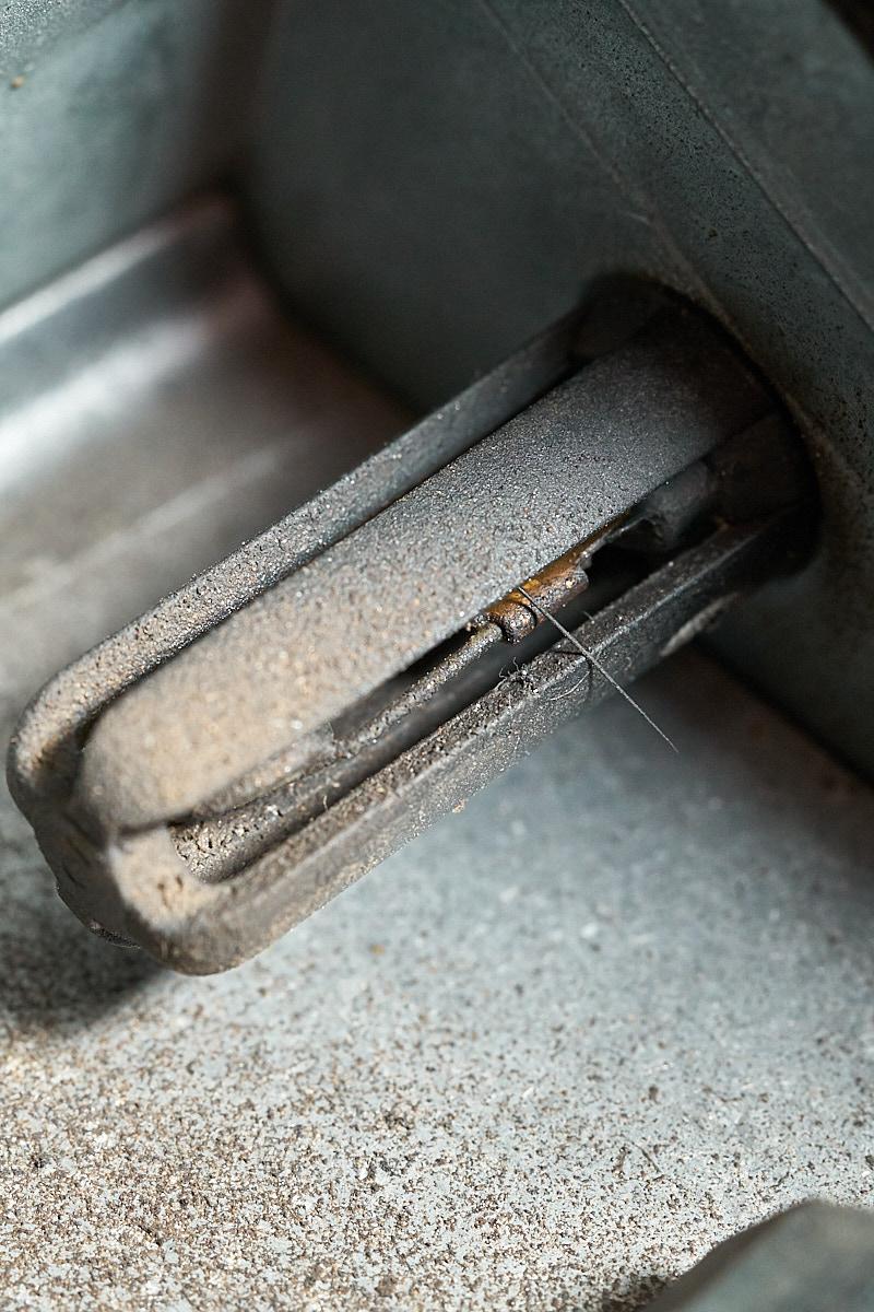

Dämliche Frage 2: Der Tampon im Luftmengenmesser ist ein Temperaturfühler? Säubern und wenn ja, wie empfindlich ist das Teil, was verträgt es gar nicht?
Beide Wassertemperatursensoren für die Einspritzung geben um die 2,1 kOhm bei etwas mehr als 20°C. Paßt perfekt in Elektromichas Tabelle. Wenn der Motor mal wieder läuft, schau ich mal, was der verbaute bei höheren Temperaturen liefert. Da ich den Kühlkreislauf bald sowieso öffnen muß, besorge ich mir schon mal einen neuen.

Anschluß für Kurbelgehäuseentlüftung sollte/könnte der hier mit Stopfen verschlossene sein:
Jupp :)
Ja, das ist ein Temp.Fühler.
Ich würde den mal mit nem Rostlöser einsprühen und mit Druckluft säubern. Mehr kann man da selber kaum was machen. Es gibt in Bayern ne Firma die die LMM überholt. Kostet so ca 80-150.-€ . Je nach Aufwand.

zu 1) Wassertemperatursensor
Es scheint, als wäre der Vorbesitzer über die Farbcodierung der zwei Temperatursensoren (Einspritzung und Anzeige) gestolpert. Folglich hat er beim Wiedereinbau des Motors blau-blau und weiß-weiß kombinert, wie auch naheliegend. Aber irgendwie muß Citroen seinem -eigentlich unverdienten- Ruf ja gerecht werden und beim CX sind blauer Stecker und weißer Sensor (480) für die Temperaturanzeige verantwortlich und der weiße Stecker am blauen Sensor (481) für die Temperaturinfo für die Einspritzung ;-) Den hilfreichen Hinweis habe ich in einem älteren Thread hier im Forum gefunden.
Der Vorbesitzer hat die überschüssige Kabellänge des weißen Steckers unter viel Isolierband im Kabelbaum versteckt und somit sah alles original aus. Damit ist wohl auch erklärt, warum der zweite (freiliegende) Sensor angeschlossen war. Wenn die Werte nicht passen, machen wir sie eben passend ;-) Immerhin ist ein analoges Backup verbaut. Wo immer das seine Werte abgreift...
Beim Ausbau des Kabelstrangs ist dann ein neues Problem aufgetaucht. Alle Stecker sind bröselig und teilweise gebrochen, die dünnen Käbelchen schauen auch nicht mehr grandios aus. Folglich würde ich den Strang gerne komplett neu machen. Die sensorseitigen Stecker sind in leicht modernisierter Form zu bekommen, vielleicht ja sogar hier auf der Insel. Den gelben und braunen Stecker auf der Gegenseite habe ich bislang nirgends finden können. Eigentlich sind die auch noch ok. Wer hat einen Tip, wo ich diese Stecker auftreiben könnte?

Hier muß erst mal eine Kanarische Lösung reichen. Den Abgang zur Geräuschdämpfungsdose habe ich mit dem Unterteil eines Deosprays und Fahrradschlauch als Dichtung geschlossen/abgedichtet. Von hier kommt nichts mehr rein. Den Dichtgummi des Filters habe ich verklebt, somit kommt hier zumindest weniger rein. Da von den vier Befestigungsbolzen nur noch zwei am Unterteil des Gehäuses waren, muß ein Spanngurt helfen. Was haben die Herren Ingenieure getrunken, als sie diese Befestigung ersonnen haben??? Sobald Zeit ist, wird zumindest das Unterteil gestrippt und aufgearbeitet.
large.Lufi01.jpg.af62103f4973982b05fca50ea9e54c27.jpglarge.Lufi02.jpg.fec93d904c1cfbd4474b2c8fb23f5f1a.jpg
zu 4) Kurbelgehäuseentlüftung
Der Schlauch an der Kurbelgehäuseentlüftung paßt (natürlich) nicht an seinen angestammten Platz am Faltenbalg. Die Suche nach einem passenden Schlauch ist noch im Gange...

neu: 6) Wärmetauscher?
bei der Überführung ist mir schon Kühlmittelgeruch in die Nase gestiegen und ein erster Blick hat den Verdacht bestätigt...
Bei vielen Autos hier wird der Wärmetauscher schlicht aus dem Kreislauf genommen, sobald er inkontinent wird. Eine Heizung ist hier die meiste Zeit überflüssig. Als Übergangslösung schwebte mir vor, entweder die Schläuche im Motorraum abzunehmen und mit einem Standardschlauch eine direkte Verbindung ohne den Wärmetauscher zu schaffen oder die Schläuche am Wärmetauscher abzunehmen und mit z.B. einem Kupferrohr zu verbinden. Kupferrohr oder ähnliches in passendem Durchmesser (15mm) hat keines der besuchten Geschäfte. Einen Wasserschlauch zumindest habe ich auftreiben können, wenn auch nicht mit dem genauen Durchmesser (ca. 19mm statt 18mm). Vielleicht habe ich auch Glück und es liegt tatsächlich nur an der oberen Schelle, die schief und zu lose angebracht war. Test muß warten, bis ich den Kabelstrang wieder notdürftig repariert habe.
Irgendwann habe ich ihn soweit, daß ich zumindest mal eine kleine Probefahrt wagen kann...
