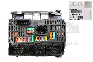

Ok, also doch der kleine Kasten mit rotem Deckel neben der Batterie. Hier gibt es ein Foto des geöffneten Kastens:
https://www.ebay.de/itm/Citroen-C5-III-RD-TD-2-0-HDI-Sicherungskasten-Batterie-9662335380-/283357541878
Sieht tatsächlich so aus, als ob da auf der linken Seite vier Stecksicherungen Platz finden. Und dem dritten Bild im Angebot nach sollte der Kasten sogar nach oben herausziehbar sein, wenn man nur die zwei Plastiknasen entriegelt.
