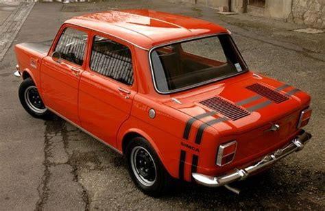

Genau, die Neuen nach Hinten, der Fronttriebler wedelt sonst hinten weg.
Hast du sowas, ist’s sowieso klar
