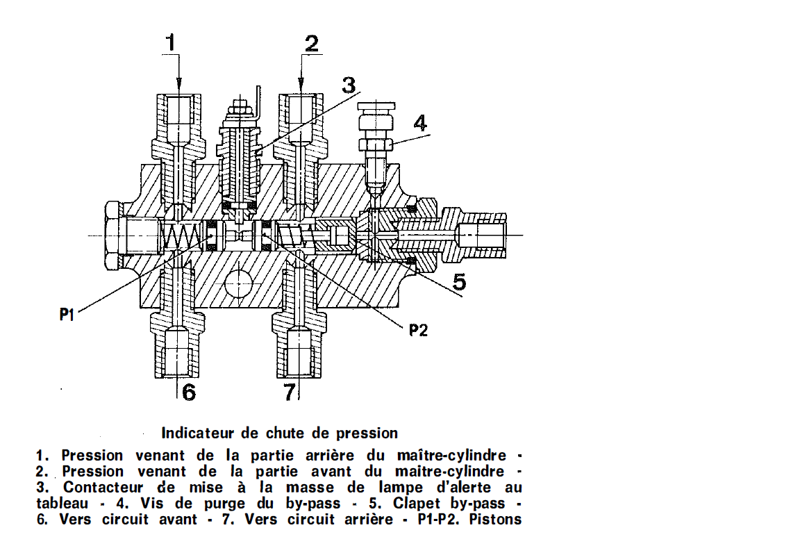

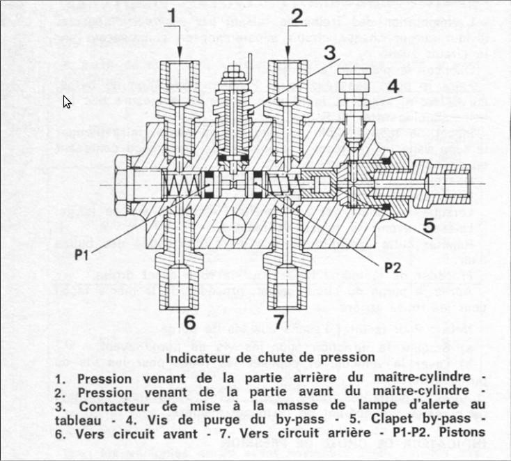

Hast Du darauf geachtet, da diese kleine Gumminubsis überall an den Verteilern mit eingebaut wurden ?
Gruß dirk HY
Hallo Dirk,
an den Leitungen selbst sind die Gummis verbaut. 5 Leitungen 5 Gummis.
Aber die Leitungen kommen ja in die Adapter die vorher in den iCP eingeschraubt werden.
Diese haben einen Konus und brauchen wohl keiner Dichtung.
Aber genau kann ich das auch nicht sagen weil ich  nirgend wo Informationen über den iCP finde.
Reiner
Ah, jetzt habe ich auch verstanden um welchen Verteiler es geht... ich war von den T-Stücken ausgegangen....
Hallo Dirk,
das hilft mir weiter.  Hier kann ich sehen das der Konus ausreichen muss um abzudichten.
Vielleicht muss ich es noch fester anziehen.
Ich denke es wäre besser gewesen die Adapter vor dem Einbau des iCP einzusetzen und richtig fest anzuziehen. Im Motorraum ist es an der Stelle sehr schwierig.
Danke für die Zeichnung.
Schönen Gruß
Reiner
