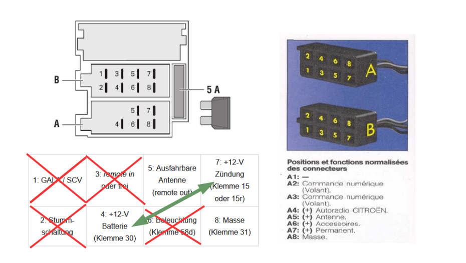

Der Lautsprecherstecker ist normal belegt, der andere jedoch nicht. Da muss zwingend ein Adapter zwischen wenn kein Originalradio verbaut wird.
Ich habe das Thema gerade durch. Hier rechts ist die Steckerbelegung:
large.adapter.PNG.bc94f0235005fd68f47a92
A4 ist eine VAN-BUS-Leitung. Hier im Forum hat mal jemand geschrieben, A6 sei ein geschalteter Pluspol, das konnte ich jedoch mittels Multimeter nicht nachvollziehen.
Der Vorbesitzer des Xsaras meiner Schwester hat sich schon einen geschalteten + mit Stromdieb und fliegender Sicherung aus einem Kabel am Sicherungskasten links unterm Lenkrad gezogen (finde ich nicht gut, habe ich dann aber trotzdem benutzt, der Stromdieb war einer von der besseren Sorte, mit Pin, der ins Kabel sticht, nicht mit Schneidklemmen). Alternativ kann man sich den von Zigarettenanzünder oder 12V-Steckdose holen, wenn man die entsprechende Sicherung so steckt, dass die Dose nur bei eingeschalteter Zündung bestromt ist.
Für die Beleuchtung kann man sich das Signal von der 12V-Steckdose klauen. Die hat den gleichen Anschlussstecker, wie der Zigarettenanzünder, ist aber unbeleuchtet, die Leitung also eh ungenutzt.
