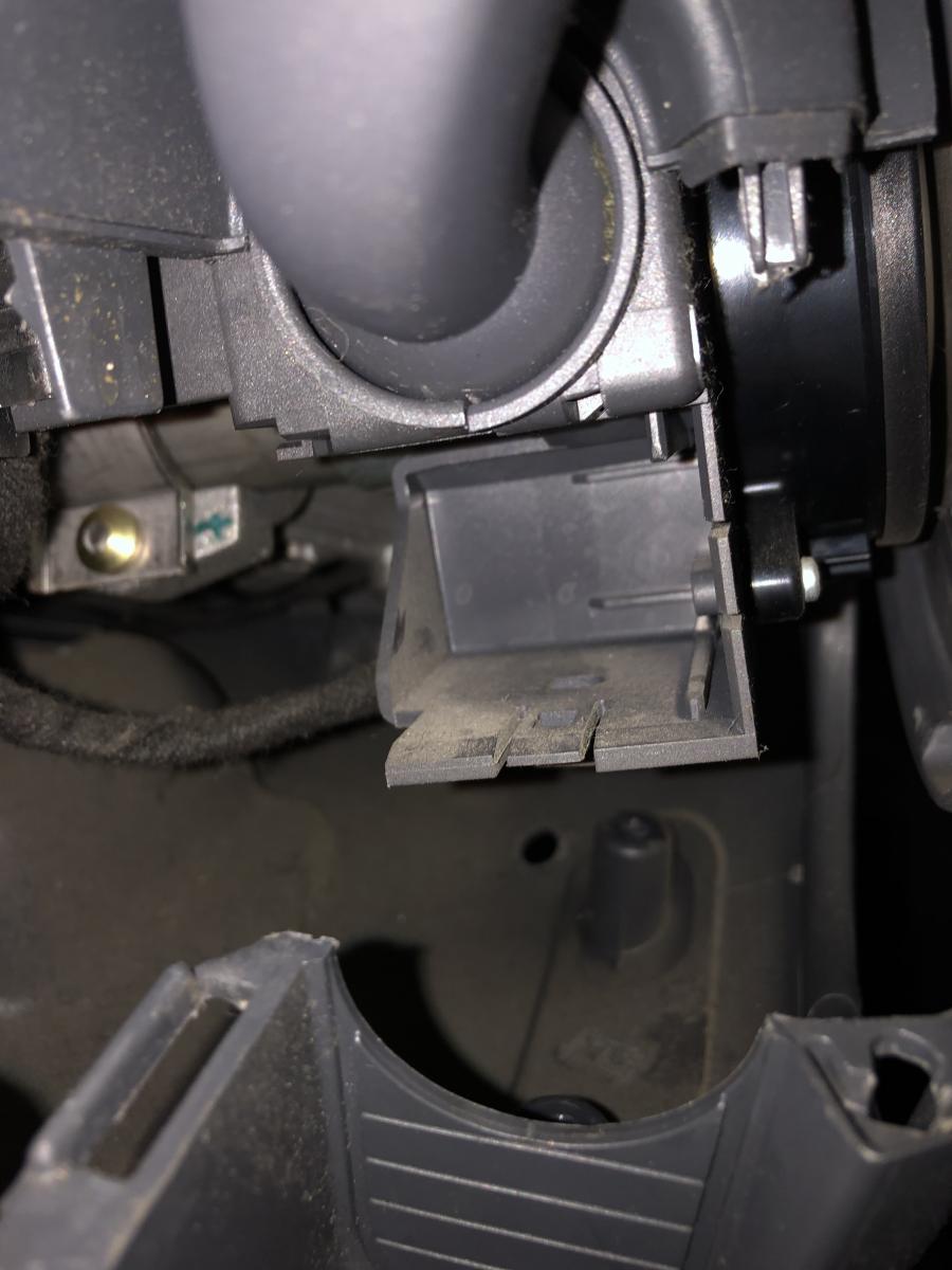

Schraub mal die untere Lenkradverkleidung ab und schau mal ob an der Stelle des Tempomathebels ein kleiner flacher Stecker ist (ich glaube mit 4 Adern). Wenn der da ist, hast du meiner Meinung nach gute Chancen, dass das genau so problemlos funktioniert wie bei mir.

Wenn du das Angebot von eBay gekauft hast (eBay sagt, Angebot nicht mehr verfügbar), kannst du den Hebel für den Tempomaten aus dem Lenkstocksschalter rausnehmen, der ist nur 'eingeklickt' (mal ein bischen genauer hinsehen ;-) ). Damit sparst du dir Lenkrad, Airback und das ganze Geraffel auszubauen.

Hab heute mal nachgesehen: Ich hab zwar den Steckplatz für den Hebel, aber leider keinen Stecker gefunden....
Es gibt im Netz eine Anleitung von jemandem der Extra Leitungen zum Steuergerät gelegt hat da auch kein Stecker vorhanden, einfach mal googeln...bei meinem 2009-er war der Stecker da, musste ihn nur rausfischen am Kabel...

Hallo Philipp hast Du zwischenzeitlich den Stecker gefunden bzw das Problem gelöst? Bei mir Baujahr 2006 gleiches Problem ich finde den Stecker nicht. Wer hat eine Anleitung für das Verlegen der Kabel vom Steuergerät her? ist das problemlos möglich oder sollte man besser die Finger davon lassen?
