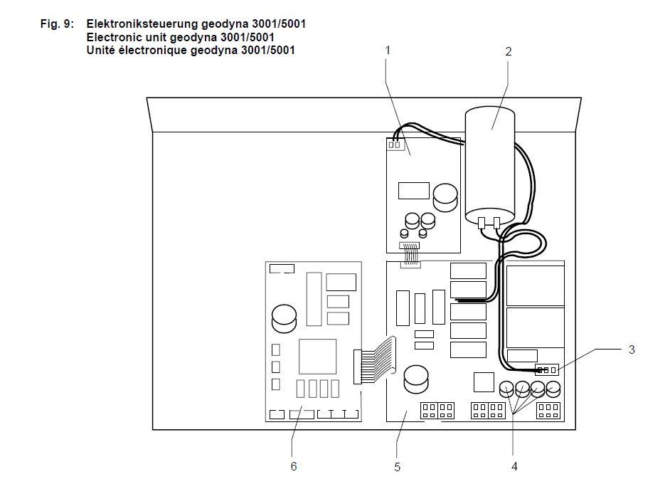

Ich finde dieses Schaltnetzteil 1 verdächtig. Kommen da 5V/12 V aus dem Stecker unten heraus?
Dieses Flachbandkabel zwischen 6 und 5 ist auch verdächtig. Die Stecker daran ("Pfostenverbinder") sollten an sich gesetzlich verboten sein. Die können je nach Hersteller, Temperatur und Luftfeuchte Kontakt auf einzelnen Pins haben oder auch nicht.

Es gehen aber 4 Abgänge auf die Platine
Das ist nur wegen des Stromes. Man bekäme mit den breiten Leiterbahnen auf 5 ganz schnell heraus, welche Pins da Masse und welche 5 V haben.
