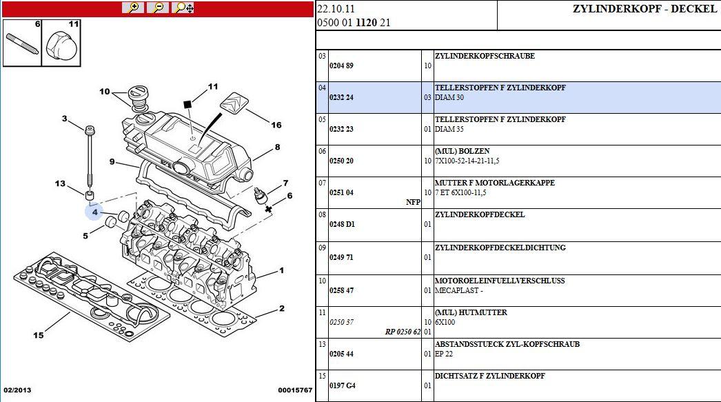

Ganz wichtig: Die Dehnschraube direkt über der WaPu hat eine Distanzhülse Nr. 13. Diese bei der Montage der neuen Schrauben keinesfalls vergessen, da sonst die Sackbohrung zur WaPu durchstoßen wird.

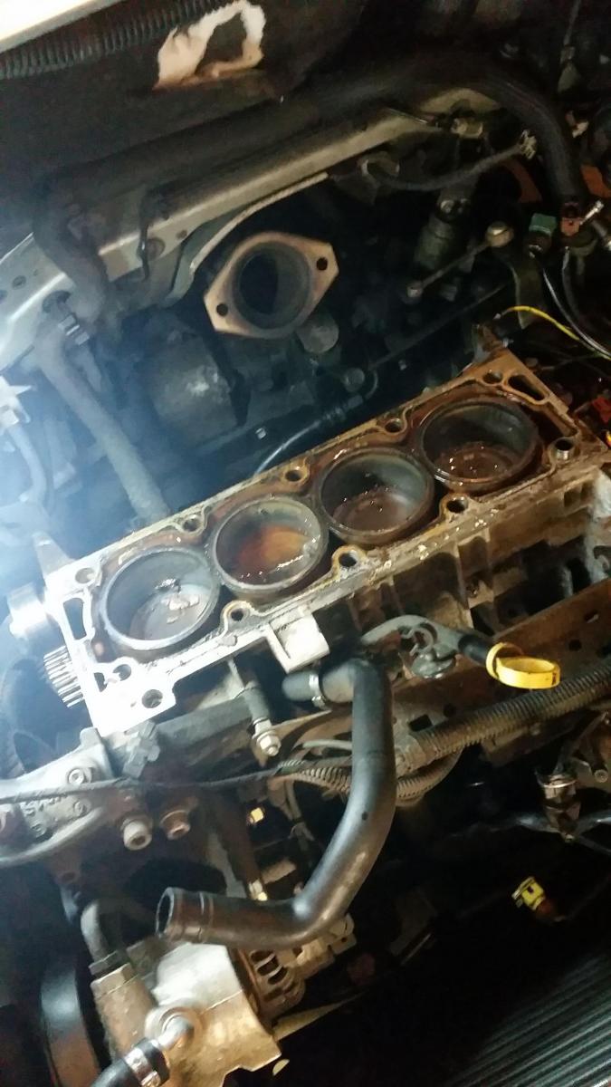

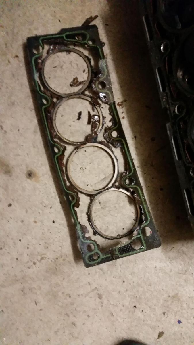

habe es gestern geschafft den Kopf abzunehmen. OHA:wacko: die ZKD hat es zerbröselt. Mit Bildern hochladen muss ich noch schauen wie es am besten klappt.

Sieht nach "Universal-Kühlmittel für alle Alumotoren" aus dem Baumarkt aus und/oder nicht eingehaltenen Wechselintervallen.
Ich tippe eher auf letzteres. Die ZKD in dem BX den mein Vater jetzt fährt sah kaum besser aus, und da konnte man stark annehmen dass nach 80tkm und 29 Jahren noch immer die originale Flüssigkeit drauf war. Zahnriemen und WaPu waren schließlich auch noch die ersten...
