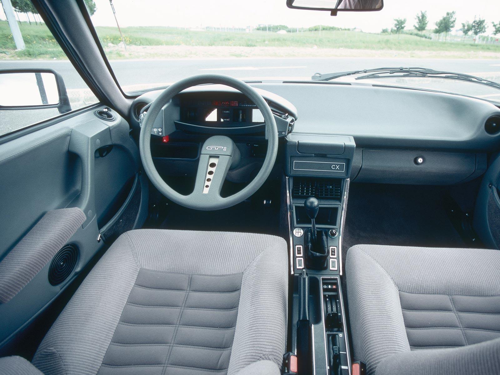

ich würde die originalen grauen Sitze belassen , sieht stimmiger aus. Ist das Grau der Sitze im Farbton des 83èr Pallas mit auch der grauen Innenausstattung und Türverkleidungen ?
Gruß Sylvester
Einen 83 Pallas habe ich nicht, aber einen 84er GTi.
Die Hellgrauen Sitze sind fast original. Ursprünglich waren hellgraue Tweed-Stoffsitze drin (so wie die Armlehnen in den Türen).
Die originalen Sitze fehlten aber schon 2005 beim Kauf des Autos, damals waren S2 VIP Velours Sitze drin. Die hatte ich damals durch die jetzt eingebauten ersetzt.
Leder Schwarz / Rest Grau ginge aber auch, mal sehen.

Das du keinen Pallas besitzt ist mir schon klar , ich fragte nur um die Farbe der Sitze zu bestimmen. Dann ist die Farbe des Stoffes für die Sitze gleich denen der 83èr Pallas Sitze würde ich sagen. Bloß Muster ist anders. Diese hier wären es somit . Kommt nicht ganz denen des Pallas hin, könnte aber auch an der Fotografie liegen. Da ich mal einen Pallas mit grauer Innenausstattung hatte und die Sitze grau waren .Sind ja deinen identisch .
