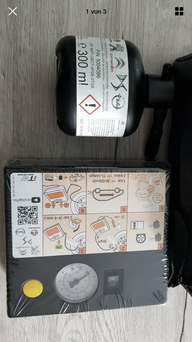

Ergänzend dazu: Hat jemand Erfahrung mit dem erheblich günstigeren Original-Pannenset?
vor 40 Minuten schrieb Thomas Hirtes:
Nein, aber man sollte sich bewusst sein, dass der ggf. günstig flickbare Reifen dann verloren ist, wenn man statt nur Aufzupumpen, um zur Werkstatt zu kommen die Dichtmasse eingefüllt hat. Weiterhin hat das Dichtmittel ein Verfallsdatum.

Das Original-Pannenset ist mit Kompressor
Der Kompressor ist nicht Übel, hab auch so ein Teil im Auto ...von Mercedes
Damit hab ich den TD letztes Jahr zumindest soweit aufgepumpt das ich ihn auf den Trailer ziehen konnte ohne aufzusitzen.
Besser als diese Billigdinger ausm Baumarkt :)
