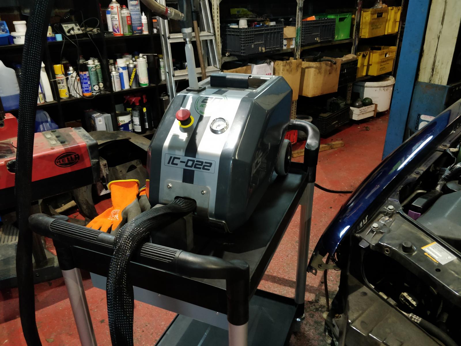

In gewisser Weise ja. Heute habe ich unser neues "Spielzeug abgeholt. Erste Tests haben ergeben: es macht ziemlich genau das, was es soll. Nämlich sauber.

Glückwunsch zum "neuen Spielzeug"! Ich bin beeindruckt. Wat kost der geile Scheiß? Kannst Du schon etwas zum Wasserverbrauch sagen?
Trockeneis. Kein Wasser. Ich lass auch einiges Trockeneisstrahlen, gibt eigentlich nix besseres zum Saubermachen. Korrodierte Aluteile, UBS Entfernung, verölte und verdreckte Bauteile...
Nur Achtung beim Kabelbäumestrahlen vor statischer Elektrizität. Steuergeräte oder andere empfindliche Elektronik kann zerstört werden, offene Kontakte also abkleben.

Ja, der ist Null. ;-) Der Verbrauch an Trockeneis-Pellets wird so bei 15-30 kg pro Stunde liegen.

Was kostet der Spaß? Ich finde bei Ebay nur Großgeräte ab 6000,-€
https://www.ebay-kleinanzeigen.de/s-anzeige/trockeneisstrahlgeraet-ic022-solano-weltneuheit-3mm-99-monat-/1147320061-241-4399
Ich nehme mal an, dass Guenni & Co sich den Kauf sehr genau überlegt und ausgerechnet haben. Für den privaten Kleinalleinschrauber mit zwei Verkostungen pro Jahr lohnt die Anschaffung ja nicht so. Trotzdem- schickes Männerspielzeug!

Das stimmt soweit. Ich hatte das Glück, ein Gerät, dass nur ein paar Wochen alt ist, für einen deutlich reduzierten Preis zu bekommen.

5000 Euro muss man da wohl investieren. Jedenfalls, wenn man den Links glaubt, die Google ausspuckt... ;)
vor 10 Minuten schrieb Kugelblitz:
In dem Bereich liegst du gar nicht so falsch.
