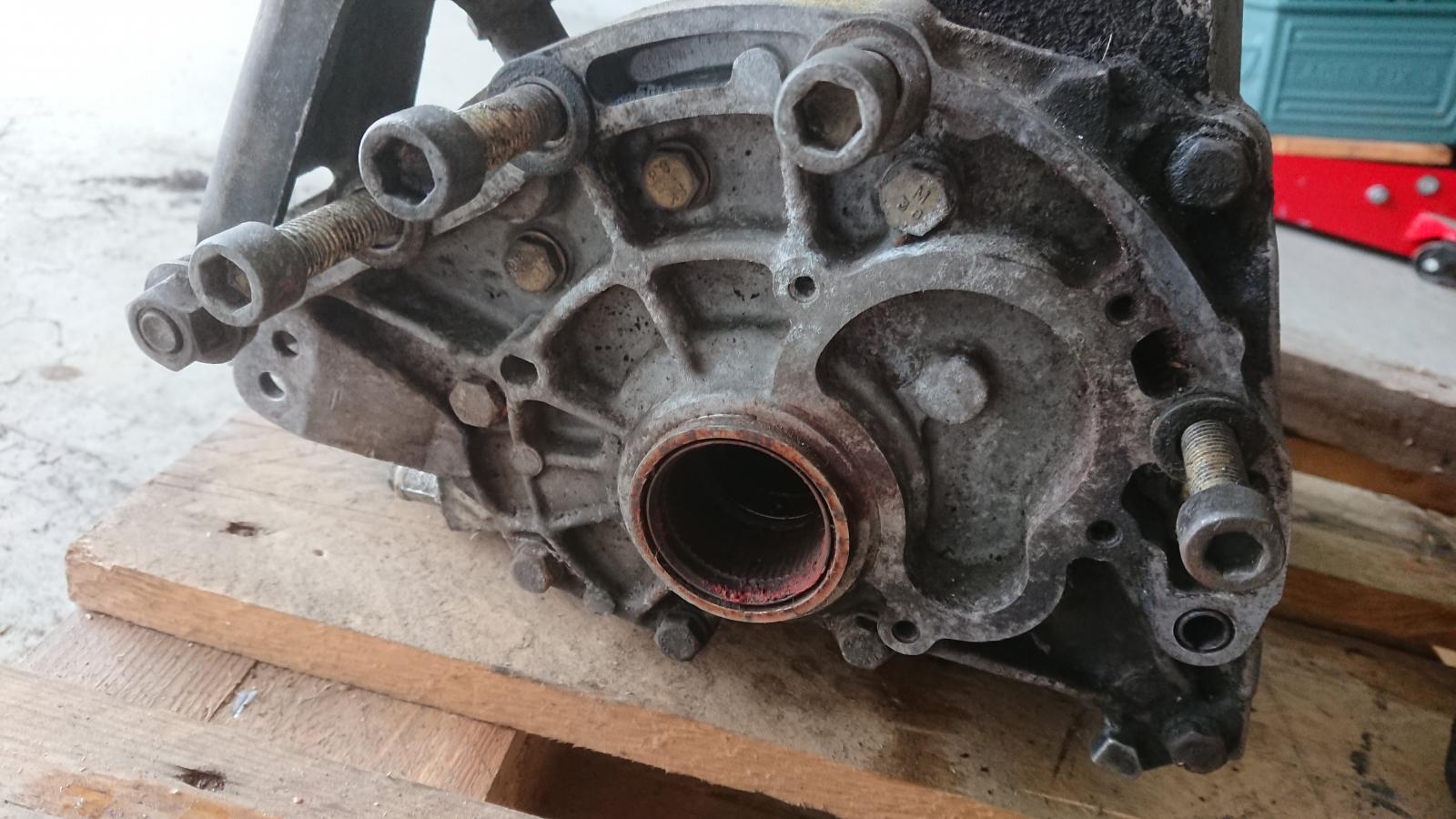

Hallo Zusammen,
So, die Welle aus dem Hauptgetriebe ist draussen. Das Verteilergetriebe habe ich fast vollständig auseinander, aber ich stecke an der Differentialsperre. Ich habe keine Zeichnung davon wie die Stange, an der die Sperre bewegt wird, ausgebaut wird. Weder das 4x4 Handbuch von Citroen noch die Zeichnung in der Teileübersicht für das Verteilergetriebe zeigen das.
Falls es irgentwo eine Zeichnung oder Beschreibung gäbe, wäre ich dankbar.
Ansonsten bin ich zufrieden mit dem Tagwerk. :-)
Sebastian
Anleitung zum Tausch der Welle hab ich hier, müsste ich im Büro einscannen...
Servus, das wäre spitze.
Blick im Vertielergetriebe auf die Diff-sperre. Kann es sein, daß der Blechdeckel links von dem Schubteil raus muß, damit man den Stift austreiben kann?
Danke und GRüße
Sebastian
large.1669682441_BX4x4VerteilergetriebeDiffSperre.JPG.8ab7592e7ba5be2b9075eb043b1d6d99.JPG
Schick' mir per PN eine Mailadresse, dann bekommst Du Anfang der Woche ein PDF.
