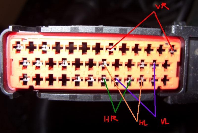

Kann mir jemand die PIN-Belegung vom Stecker ABS geben / nennen? Würde gern vom Stecker aus meine Sensoren durchmessen.

Das ist die PIN Belegung für den X1.
Also X1:

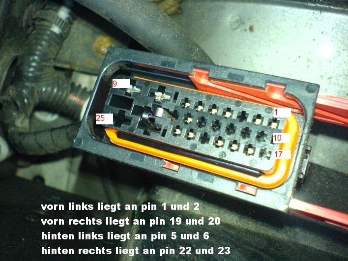

Die PIN Belegung für den X2 sieht so aus, falls benötigt:

Ach ja,
PIN Belgung zum X1:
vorne rechts: 1 und 6
vorne links:15 und 30
hinten rechts: 29 und 31
hinten links: 19 und 28
Es sollte mit einem Ohmmeter ein Widerstand zwischen 1 und 1,4kohm (sprich 1000ohm bis 1400ohm) gemessen werden.
