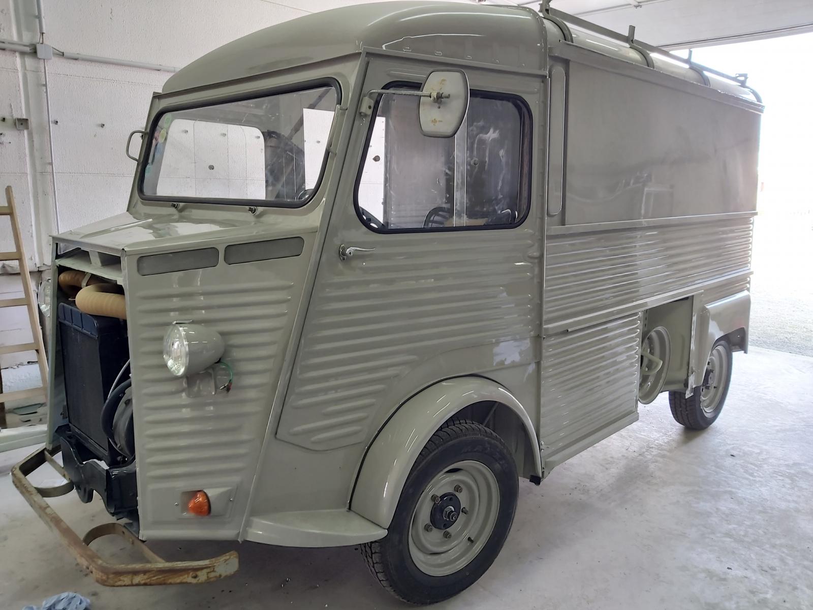

alles ist lackiert und so langsam muss ich mir Gedanken machen wie ich die Fenster wieder rein bekomme.
Ich denke von innen nach außen mit einem Kabel und etwas "Flutschi"?
Ich habe neue Alurahmen und diese haben unten keine Bohrung für die Verriegelung.
Wie macht ihr das in diesem Fall?
Schönen Gruß und bleibt gesund!!!
Reiner

large.20200321_114308.jpg.8c52ca69a10752e4e148e4a6fa1d7d08.jpgSie sind drin,  von innen nach außen,  eingepinselt mit ein bisschen Schmierseife und einem Kabel eingezogen. Geht ganz gut.
Reiner
