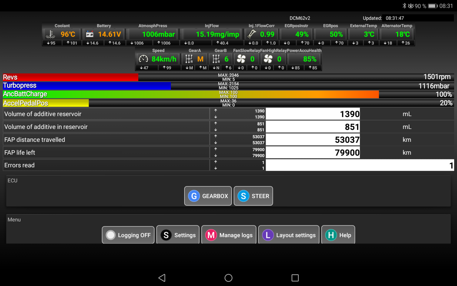

Torque Lite App
Versuchs mal mit FAPlite. Damit kann man auch feststellen ob der OBD2-Dongele kompatibel für FAP ist.

vor 14 Stunden schrieb diulio:
Kurzentschlossen den Fehler im Speicher gelöscht und eine Probefahrt angetreten. Zunächst optimales Kaltlaufverhalten und einwandfreie Fahrt mit 3000 u/min ( 130 km/h ) im 4 .Gang über die Bahn. 2 mal kam noch die Meldung Verstopfungsgefahr, dann nicht mehr.
P.S.: Start / Stop funktioniert nicht.
Hohe Drehzahlen helfen nicht unbedingt. Ein Diesel läuft mit Luftüberschuss und die überschüssige Luft kühlt den Filter dann eher. Abgastemperatur beim Diesel ist grob proportional zum abgeforderten Drehmoment. Einige Diesel haben daher jetzt extra Drosselklappen wie Ottomotoren um ihn bei einem Lambda um 1 zu halten, weiß nicht wie es bei dem Motor ist. Also ganz normal fahren mit ausreichender Last, Konstant 130 km/h reicht dicke für eine erfolgreiche Regeneration.
Mit der App bist du genau richtig! Behalte mal FAP-Temperatur und FAP-Druck im Auge. Das sind die einzigen beiden Werte die das System zum FAP misst. Lebensdauer etc. sind rein errechnete und ich würde vermuten, dass bei dem neuen Wagen da noch nichts glaubhaftes steht. Der errechnet sich das aus bisherigem Fahrverhalten etc. Auf die auf Strecke seit letzter Regeneration kannst du mal schauen.
FAP-Temperatur liegt bei mir normal um ca. 200°C, in der Regeneration geht sie hoch auf 400-500°C, das fällt also gleich auf. FAP-Druck ist drehzahl- und lastabhängig, bei mir fällt sie nach Regeneration ordentlich ab. Kann aber keine typischen Werte liefern, einfach mal auf die Bereiche der App vertrauen.

Guten Tag zusammen,
konnte gerade nochmal 100 km in leichtem Schneegriesel erfolgreich absolvieren. Sehr gutes Kaltlaufverhalten, fast ruckelfreie Fahrt und einsetzende Start/Stoppfunktionsnormalisierung trotz nur + 4 Grad. Bin jetzt im 5.Gang gleichleibend 130 km/h gefahren. Habe die FAPlite App geladen, die allerdings mein Billiginterface als solches entlarvt hat, und nicht mit Ihm zusammenarbeiten will - generell sind das alles Sachen die man als älterer Mensch und nicht IT ler kaum begreifen kann ! Kann man die App irgenwie überlisten ?

Sonderliche IT Kenntnisse hab ich nicht benötigt, App installiert, Bluetooth am Handy an, nach Adapter gesucht und verbunden, fertig. Hab mir später die Vollversion gegönnt, da war schon mehr IT nötig. Ohne Amazonapp auf dem Handy geht´s leider nicht, deinstalliert man die, ist die FAP-App mit weg. Erstaunlicherweise klappt bei mir sogar beides, Bluetooth-Verbindung zum Wagen/Freisprecheinrichtung und OBD-Dongel zeitgleich.
In der App gibt es irgedwo eine EInstellung schnelle Verbindung, wenn ich das anstelle läuft es nicht sicher. Meine das ist aber normal aus, das könntest du noch versuchen.
