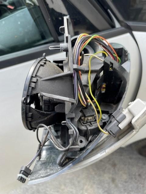

Also, rechten Spiegel zerlegen... large.C4Spiegel1.jpg.ab18d22cf0e4b8553bdd1e447214cb94.jpglarge.C4Spiegel2.jpg.5d879e5dcc01732f2af3085329f97a53.jpglarge.C4Spiegel3.jpg.8081888c3f954216a6d25a23f9d9736b.jpg

Tipp: Schrumpfschlauch vorher drüberschieben 😉      die Reparatur ist keine Hexerei.
es können natürlich auch andere Kabel durch die Klappbewegung des Spiegels in Mitleidenschaft gezogen werden:
- Außentemperatursensor, Kamera, Beleuchtung, Blinker, Schiegelheizung, Spiegelverstellung, Spiegeleinklappmechanismus, Spurwechselwarner .. ich glaub das wars
Bei Bedarf kann ich die Zerlegearbeiten detaillierter beschreiben

über den eigentlichen Spiegelhalter ist eine Kunststoffkappe gestülpt, bei mir weiß (siehe oben) - wenn man alle Kabel absteckt, kann man den ausfädeln
Die einzelnen Zerlegeschritte fotografieren, man vergisst innerhalb von Minuten, wie das so verlegt war (zumindest ich)

Ich habe bei meinem den ganzen Spiegel demontiert und dann in Ruhe auf der Werkbank repariert. Wie viele Kabel usw drin sind, ist ausstattungsabhängig. Das einzige Kabel, was so nicht reparierbar ist, ist das Coax Kabel der Kamera bei der 360° Kamera.
