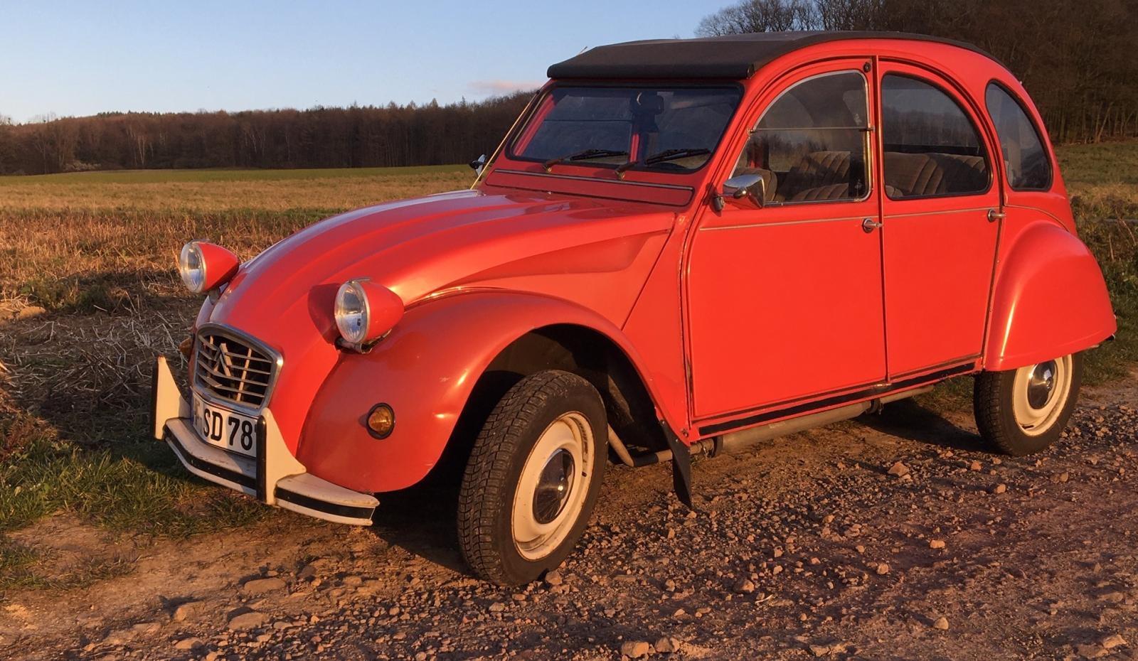

Gestern das Wetter genutzt und die Ente bewegt, alles normal. Da der Blinkgeber sich wie immer anhörte, lösgedüst. Beim Entstauben habe ich es dann gesehen. Die Glühbirnen glimmen nur. Mit dem nachgerüsteten Warnblinker erststrahlen sie wie neu. Massefehler Blinkgeber, oder was denkt ihr?
Hier zur Ansicht der Patient während der Ausfahrt:

Da der Fehler nicht anliegt, wenn der Warnblinkschalter eingeschaltet ist, tippe ich auf die Kontakte des Blinkerschalters.

Der 2CV Blinkgeber hat im Original keine Masse . Auch kein sep. Blinkrelais für den Warnblinker. Und da fängt das Problem der Ferndiagnostik an. Keine Bilder vom 2CV, sondern vom augenscheinlich individuellen Drahtverhau mit Beschreibung,  wären hilfreicher.
PS: Lies Dich hier mal ein, dann hast Du eine Idee davon, wie das System im Original funktioniert. Wenn irgend ein Zubehör zum Warnblinken verbaut ist, empfehle ich Rückrüstung auf diesen Zustand : Weniger Kabel, nur ein Relais > zuverlässiger und nachvollziehbar.

Vor 7 Jahren aus NL importiert, ohne Warnblinker nicht TÜV-fähig, deshalb nachgerüstet.

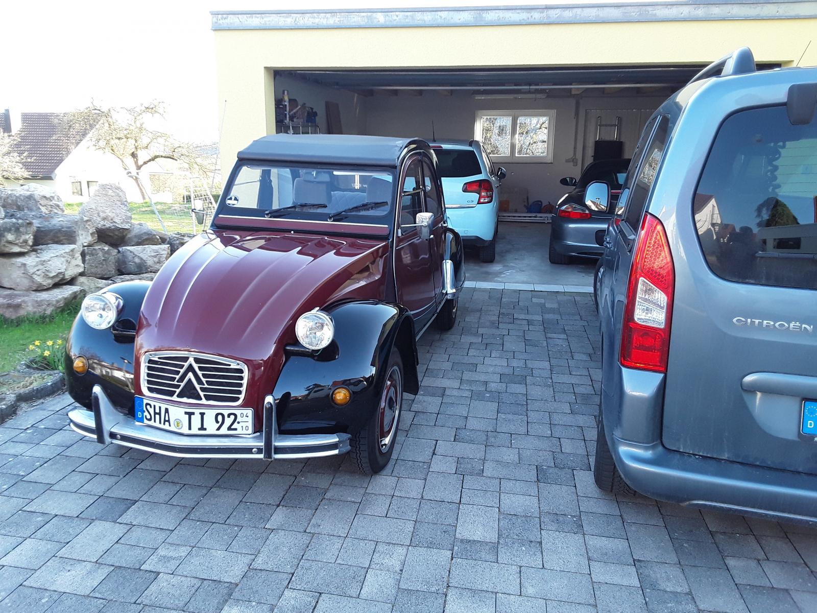

Hier mal ein Bild von heute, nach der Wäsche.
