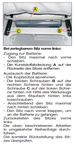

Hallo. Ich wollte heute meine Batterie laden weil ich den Picasso lange nicht benutzt habe. Batterie schien mir etwas schwach.
Ich habe dann die Kopfstütze ausgebaut und den Sitz nachvorne geschoben. Dann wollte ich die beiden Hebel betätigen und den Sitz nach vorne kippen. Das Problem ist das mein Auto keine Hebel hat. Kann da einer was zu sagen? Danke Gruß Michael
Die Hebel wurden wenn ich mich richtig erinnere irgendwann wegrationalisiert. Entweder muss man dann was losschrauben oder die Batterie so rauswürgen, ich weiß es nicht mehr genau...
Danke für die ausführliche Anleitung. Gruß Michael
