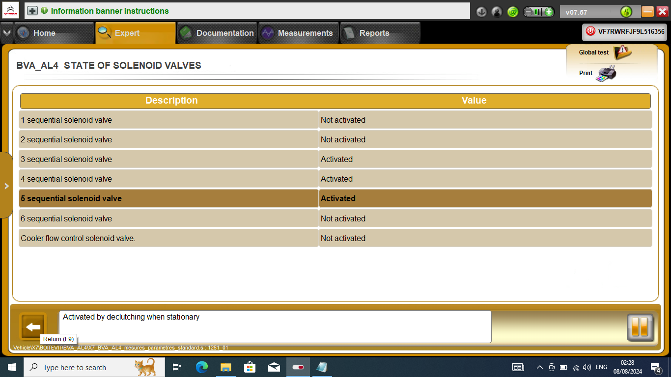

Nach langem Rauf- und Runterinstallieren lief heute die DiagBox.
Fehler vom Getriebe werden keine gemeldet.
Die Zustände der Solenoidschalter in den einzelnen Schalthebel-Positionen habe ich durchgeprüft.
Die haben sich verhalten wie gefordert. Gänge 2, 3 und 4 konnte ich allerdings im Stand nicht prüfen.

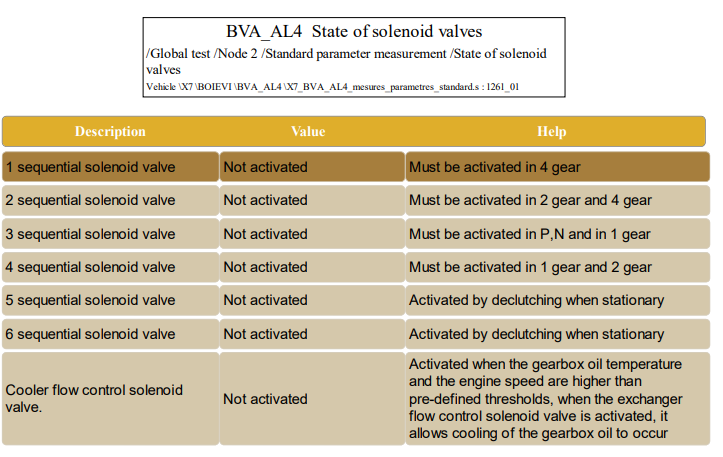

Auffällig war Nr. 6.
5 und 6 sollen aktiviert sein, wenn man im Stand entkuppelt, also die Bremse tritt.
Nr. 6 allerdings was NIE aktiv.
Im Rückwärtsgang sind übrigens ALLE Ventile nicht aktiviert. Und das scheint richtig zu sein (siehe oben).
Darüber hinaus haben Höheneinsteller der Lampen und das falsche Werte von der Getriebe ECU gemeldet. Vielleicht hat die zu viel Öl abgekriegt. Hab' nämlich neulich gekleckert.
Report der Fehlersuche
Bearbeitet von coney
adding image
