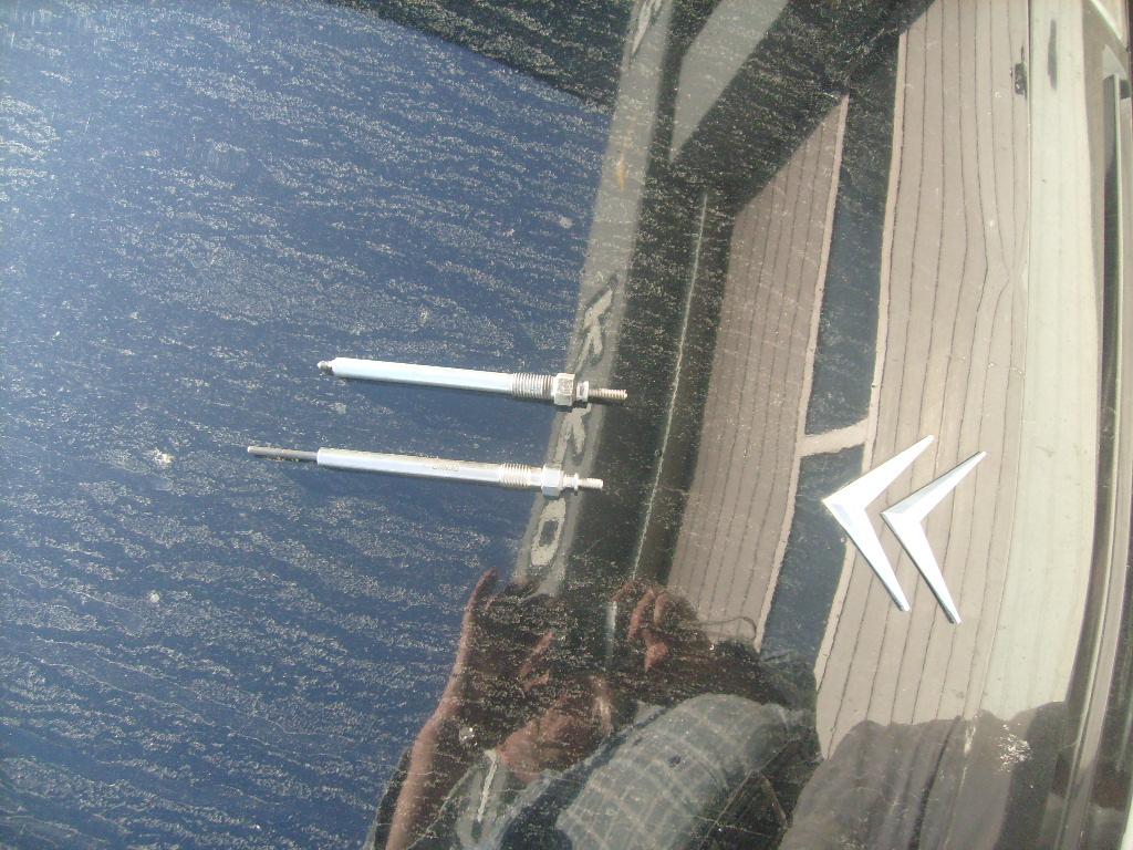

Die Spitze ist raus, ich durfte sie gestern bewundern ...und Glühkerzen in der Länge hab ich vorher auch noch nie gesehen, kein Wunder das die nicht beim Motorlauf rausflog.

So sehn die leider alle aus bei den Direkteinspritzern. Mein Bruder hat oder hatte eine feste in seinem S-Type. Muss ihn mal fragen, ob der Injektorenlöser geholfen hat.
Der Injektorlöser kommt halt leider nicht an die Spitze ....und du spürst da auch beim lösen keinen Widerstand wenn sie Spitze steckt.
Hier waren alle 4 Glühkerzen durchgebrannt, wer weiß wie lange schon...
