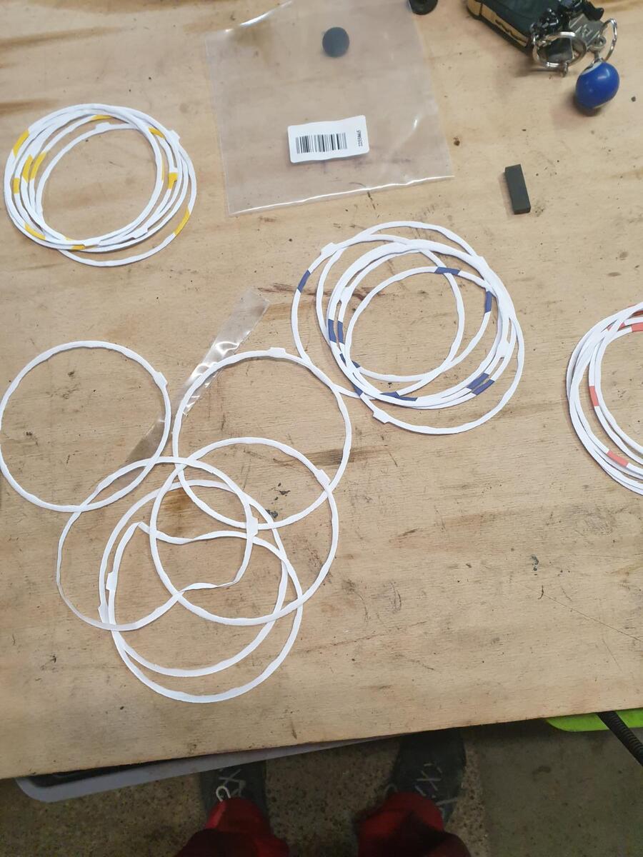

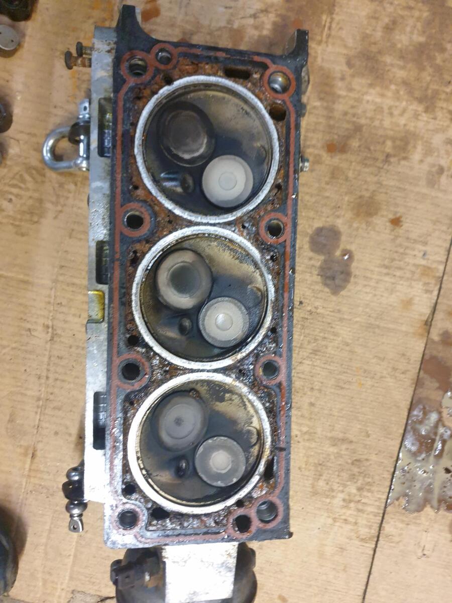

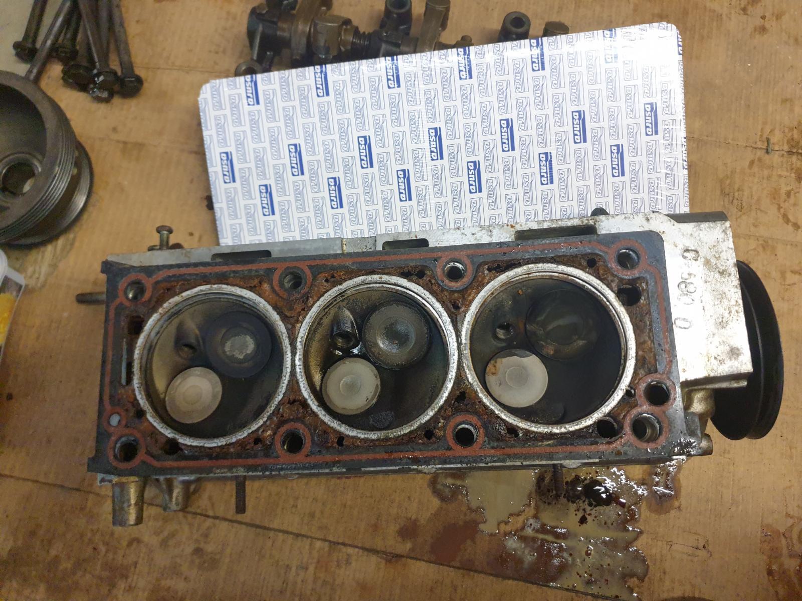

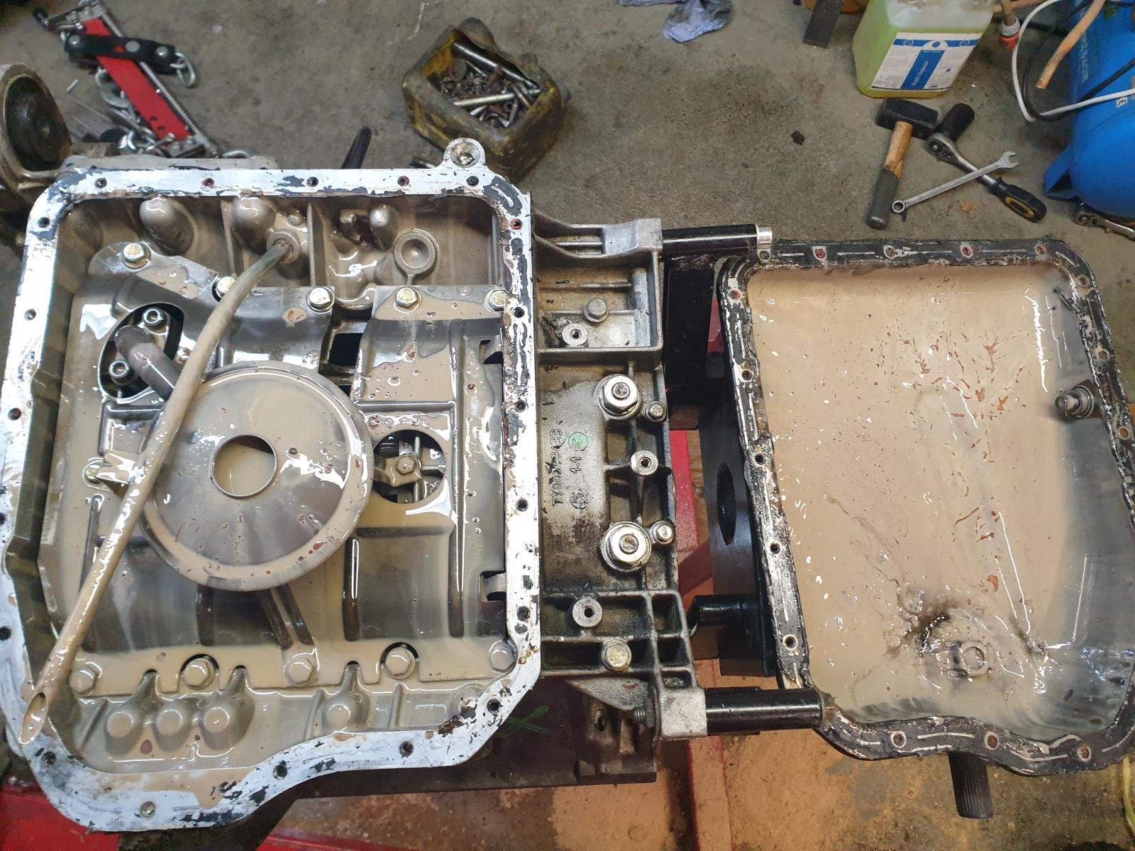

ich hol diesen Thread mal wieder hoch. Bin auch dabei, meinen ZPJ Motorinstand zu setzen. Da sich Kühlwasser mit dem Motoröl zu einer beigefarbenen Emulsion veränder hatte, habe ich einen Co Test gemacht und es hatte sich bestätigt. Der Verdacht, Zylinderkopfdichtung(en) kaputt. Alsoan Werk, Motor und Getriebe ausgebaut, Köpfe dann demontiert. Die Dichtungen waren zerfressen. Um nun kein Risiko einzgehen, hab ich die Zylinderlaufbuchsen auch gezogen und siehe da, die Fußdichtungen, 4 von den 6, waren verschlissen. Ich konnte diese metallischen Dichtringe nur in Fragmenten bergen.
Einen neuen Dichtsatz konnte ich noch kaufen, Es sind auch sämtliche Dichtungen dabei. Als Fußdichtungen lagen 24 Papierausführungen in den Farben weiss, rot, blau und gelb dabei. Nicht dabei stand, welche Dicke zu der jeweiligen Farbe gehört.
Weiss das hier zufällig jemand?

Das ist mir schon klar. Diese Ausgleichsscheiben hat es aber zerfressen und müssen eben durch diese Papierdinger ersetzt werden.

ich hab mal etwas Nettes. So sieht es in meinem ZPJ aus. Ach ja, diese Papierdinger soll man mit diesem Dirko oder Ähnlichem einsetzen, ein Tip eines Landmaschinenmechanikers. Bei deren Motoren läuft das genau so.

Das schaut definitiv nicht schön aus, drücke dir die Daumen das du bei der Kilometerleistung keine Spätfolgen am Motor erlebst so wie ich damals mit dem CX nach einem halben Jahr - Pleuellagerschaden :(
