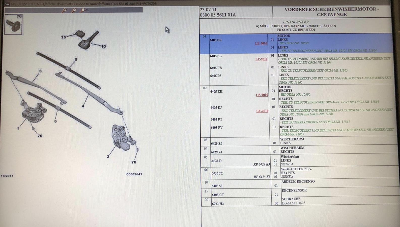

ich suche einen Scheibenwischermotor vorne links (Master) für meinen C6 HDI170 Exclusive Automatik EZ 01/2010.
Bei Citroen ist das Teil aktuell nicht lieferbar.
Lt Liste müsste es das Teil Nr 6405PR oder 6405PS verbaut ab Organummer 11865.
Weiss jemand ob auch ältere Teile passen bzw worin die Unterschiede liegen.

habe inzwischen ein Neuteil aufgetrieben. Der Motor aus einem 2007er hätte gem der ET Liste nicht gepasst. Citroen hat es geschafft, je nach Organummer 3 verschiedene Motoren zu verbauen.
Hallo Andreas,
kannst Du bitte die entsprechenden Organummern sowie die Teilenummern angeben, falls noch jemand nach einem solchen Motor sucht?
