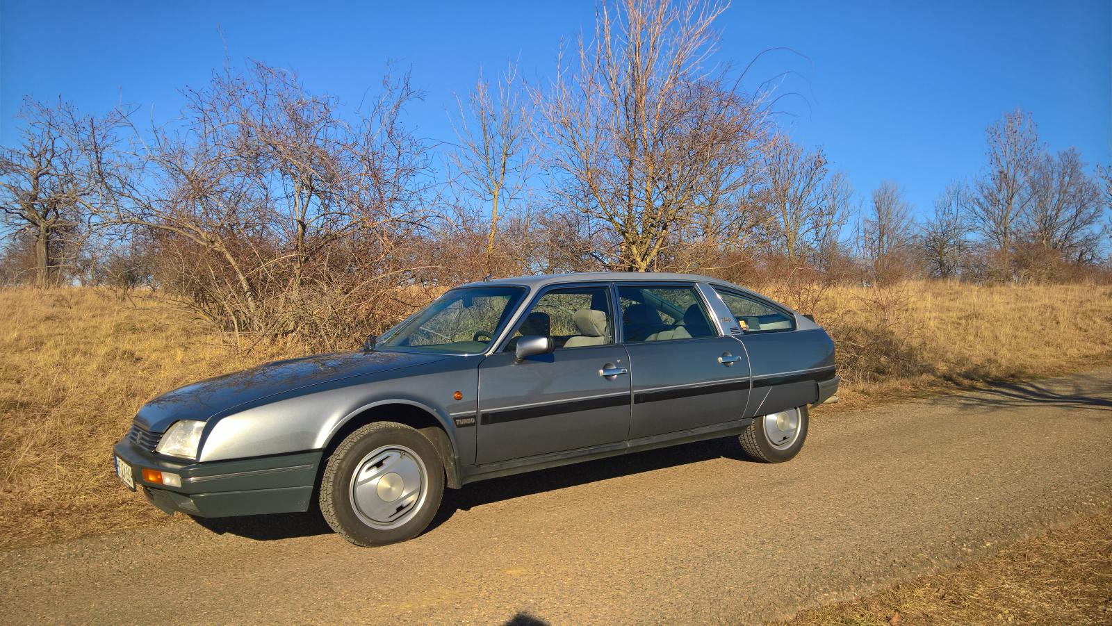

Hallo Schlumpf,
wie alles im Leben offensichtlich Geschmackssache! Für mein Empfinden ist der Reifendurchmesser für das Radhaus zu groß und der Reifen wirkt zu fett. Es hat etwas von einer Tuningmaßnahme :-) fetter, breiter, tiefer..... Deshalb ist es mein Ding nicht. Vor 10 Jahren, als ich meine CX noch im Alltag fuhr, hatte ich Evasionfelgen mit modernen Reifen. Ein Aspekt war damals die Sicherheit und das Fahren bei Regen. Das gab damals schon erhebliche Diskussionen was die Optik anging. Irgendwann bin ich auf TRX umgestiegen und war positiv überrascht was Fahrkomfort angeht. Sicher, ich fahre keine uralten TRX, sondern Neue. Die Jahresfahrleistung ist deutlich reduziert und vorausschauendes Fahren ist sowieso die Voraussetzung für das Bewegen eines Oldtimer im Straßenverkehr.
Zum Vergleich habe ich mal einen Prestige mit TRX angehängt.
Grüße Stefan
PS. Dein Fahrzeug ist ein sehr schöner Prestige in einer tollen Farbe!

vor 3 Stunden schrieb prestige:
Da unterliegst du etwas  einer optischen Täuschung denn der Unterschied ist nur  1,1 cm im Durchmesser
Das sind die Zahlen
Durchmesser
210/55 TRX : 62,1 cm
195/70 14:  62,9 (+0,8)
185/80 14:  65,2 (+3,1)
205/55 16: 63,2(+1,1)
Der TRX wirkt nicht nur mehr wie ein Ballon-Reifen, er ist es auch.
Die 55er Flanke  beim 210 TRX mit 15,35 Zoll Felgendurchmesser (390) ist  naturlich höher als die 55er flanke
beim 205er mit 16 Zoll Felgendurchmesser. "Fett" ist der 210er TRX nicht der 205/55 16.
Der Turbo TRX  wirkt zusammen mit der kleinen Felge eben am kleinsten im CX Radhaus und daran sind wir gewöhnt, da original-Optik.
Je mehr das Profil abgenudelt ist, umso schlimmer sieht es aus.
Umgekehrt wirkt dadurch und durch den 0,65 Zoll größeren Durchmessers der 16er Felge das Gesamtrad optisch größer, effektiv sind es aber eben nur 1,1cm.
Umso klarer ist, das ein 15 Zöller TRX Nachbau noch mickriger ausgesehen hätte, von dem noch höheren Reifen ganz zu schweigen, denn das hätten 205/60-15 sein müssen. Deshalb fiel das komplett aus
Die ersten Entwürfe mit exakter Originaloptik d.h. Deckel gleich und T gleich sahen furchtbar aus, denn sie wirkten viel zu klein. Somit war die Modifikation nötig um ein harmonisches Bild zu erhalten.
Der unsägliche Plastikdeckel, der gealtert die Optik ja bereits im Original deutlich stört, wurde deshalb auch verworfen
im übrigen stimmt bei dem CX auf dem Bild die Fahrzeughöhe nicht , hinten deutlich zu hoch, vorne bestenfalls an der Untergrenze.

Danke für die Hinweise zur Fahrzeughöhe. Ich habe auch lange überlegt überhaupt ein Vergleichsbild hochzuladen, weil ich 2-3 Themen erwartet habe. Hier geht es aber um die Flegen!
Es ändert aber nichts daran, daß mir die Flegen/Reifenkombination in der Radöffnung nicht gefällt.
Das ist doch völlig ok. Es gibt auch Leute , die deshalb beim TRX bleiben, weil  sie unbedingt die Profiloptik des TRX haben wollen und nur deshalb
beim Originalrad bleiben, obwohl sie meine Felge besser finden. Ich habe schon immer am für mich zu  großen Radkasten des CX  und die zu kleinen Räder gestört.
Konzipiert ist er ja letztlich für Raddurchmesser von gut 65cm (185/80). Weiß der Geier, warum Citroen nicht dabei geblieben ist.
