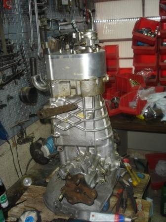

Schaltkulisse:
und Getriebe:
Läfft seit 80k km

Also ich habe mir in die SM einfach einen 6. Gang eingebaut und schwupps ist sie leiser auf der Autobahn. 44 km/h bei 1000 U/min. Habe noch ein zweites 6-Gang-Getriebe mit 50km/h bei 1000 U/min. Das ist mir aber zu lang, dann zieht sie nicht mehr so gut. Das kommt später auf den Kompressormotor.
Aus welchem Auto stammt das 6-Gang-Getriebe?
Gruß dieselflo
Effektiv self made, mit Teilen aus dem C35 Getriebe. Wie man auf den Photos sieht wurde das Originalgetriebe mit einem CNC-gefrästen Gehäuse um etwa 8cm verlängert  um den 6. Gang aufzunehmen.

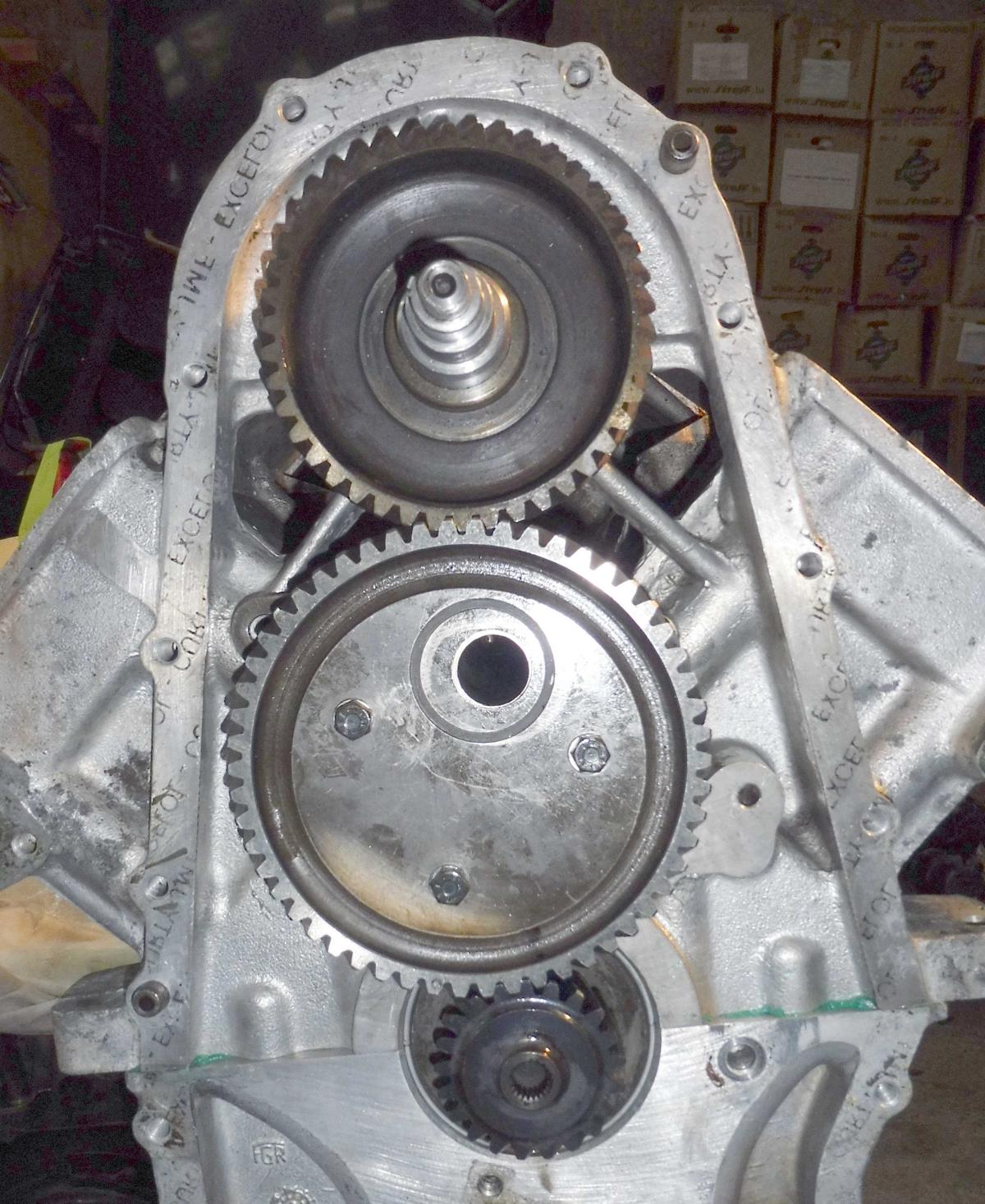

Ich meine das wirklich so, nix Smileys. Habe drei davon auf Lager, und wenn eine zickt, nehme ich'ne andere bis der Schaden an der Ersten wieder repariert ist. Aber eigentlich geht wirklich kaum was kaputt, wenn man die Schwachpunkte orrnlich repariert hat So z.B. die Sache mit der Primärsteuerkette: Wozudas?
Kette wech, Stirnrad rein und nix reisst mehr!
Und, deshalb häbb  ich das gemächt ,so kann ich so viel Kraft über die Zwischenwelle übertragen um problemlos einen Kompressor à la Madmax damit anzutreiben. Bericht kömmt demnäxt. Werde zwar einen flachen Lysholm hernehmen, um zu vermeiden ein Loch in die Haube schneiden zu müssen wie Beim Weiand von Madmax. Sogar ein Powerdome Wäre mir zuwider. Schaumama.
Also  mit Smileys hat meine Ärrwett nicht viel zu tun: Wenn mein Audo fäddisch ist, werde ich Euch alle damit versäägen!
