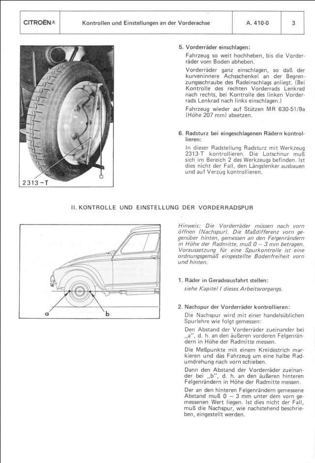

Hallo, hat jemand das Werkzeug 2313-T oder weiß jemand die Maße in mm?
Im Werkstatthandbuch wird nur über Bereich 1 und Bereich 2 gesprochen...
Ein Foto mit einem daneben liegenden Maßband würde reichen.
Danke Michal

Nein, ich wollte was anderes und das steht im Text. Das ich es umrechnen kann, weiß ich. Trotzdem wollte ich ein Bild des Originals haben.
