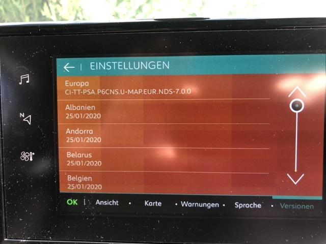

Gestern kam die Meldung über die App, dass ein neues Systemupdate verfügbar sei. Über das Citroën-Update-Programm konnte  man dies allerdings nur in Kombination mit dem Kartenupdate ziehen - insgesamt 21,1 GB.
Unter dem SWL-Ordner habe ich mir Dateien angeschaut und feststellen müssen, dass im gestrigen Download im Data-Verzeichnis die Map-Version 7.0.0 vom 14.02. integriert ist.
In dem Download von letzter Woche war aber die Map-Version 12.0.0 vom 07.04. enthalten, die ich auch zwischenzeitlich installiert habe.
Daher werde ich das Update erst einmal nicht ausführen!

Für den C5 Aircross sind wohl zumindest die Karten identisch: Map 7.0 14.02 steht hier auch im SW Ordner.
Hab über die Feiertage Zeit....vielleicht geh ich das Risiko mal aus Langeweile ein.

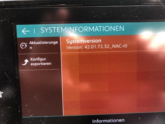

Ich habe eben das neue Update - Firmware und Kartenmaterial- eingespielt. Dauer gut eine Stunde. Die vor kurzem installierte Kartenversion 12.0 war danach nicht mehr da und ich musste auch das Kartenupdate (7.0) installieren. Hier könnte ich erstmals auch einzelne Länder wie Zypern, Malta und Russland abwählen, allein Russland ist über 1GB groß.
Große Unterschiede habe ich nicht gesehen, meine aber die Umschaltung von 2D, 2DN und 3D ist jetzt direkt im Display wählbar.
Gruß, Karl-Heinz
