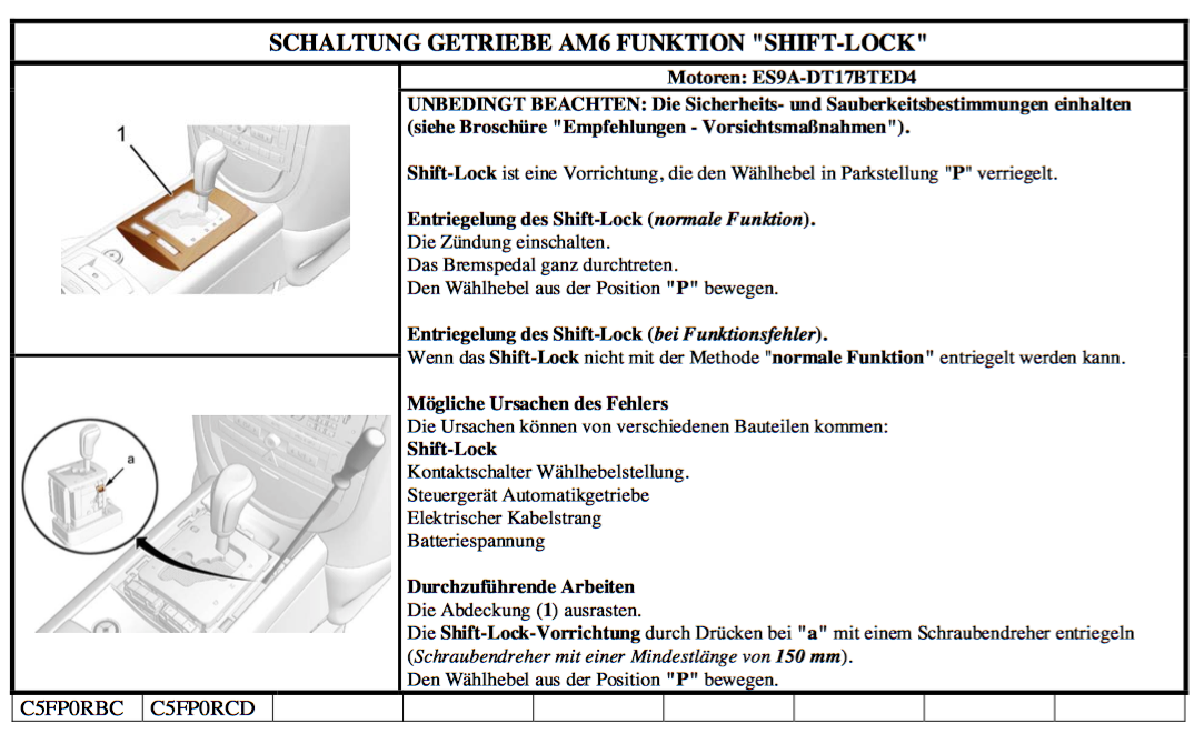

Die Blockierung des Wählhebels lässt sich nach dem Abnehmen der Wahlhebelabdeckung auch mechanisch lösen.
Rechts am Wählhebelgelenk wird dazu ein Schraubendreher in das Sperrelement eingesteckt und dieses nach vorne gedrückt. Damit kann der Wählhebel nach hinten aus der Position "P" bewegt werden.
vor 4 Minuten schrieb Dieseltourer:
dazu muß zuerst der Wählhebel brutal nach oben abgezogen werden, als nächstes die Holzverkleidung um die Schaltung vorsichtig nach oben abhebeln und dann einfach die Chromführung nach oben abnehmen. Darunter ist die Wahlhebelsperre als unauffälliges weißes Kunststoffteil. Der Pfeil auf dem Bild zeigt nur einen Teil davon aber das ist die Sperre.

Die Holzimitatabdeckung hatte ich auch schon entfernt und wollte dann, wie bei den C5-Kollegen beschrieben den Wählhebelkopf entfernen. Das ging jedoch auch mit viel Kraft nicht.
Wenn ich das nun richtig sehe, muss das beim C6 auch nicht gemacht werden. Sondern nur das quadratische Teil nach oben ziehen und entriegeln.
