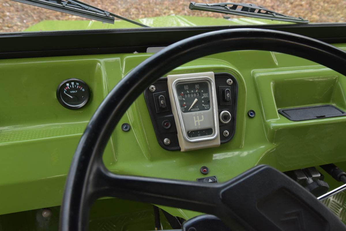

Seltsames Armaturenbrett, Farborgie im Motorraum...
Abgesehen von der Mixtur sind da auch grundsätzliche handwerkliche Fehler zu sehen die bei mir keinen guten Eindruck hinterlassen.
Nimm ihn wie er ist (aber max. 10.000) oder lass es.

Na, mal auf dem Teppich bleiben. Das ist (heute) schon sehr günstig für einen kompletten Neuaufbau mit MCC Karosse und eins ist sicher, advdh liefert für das Geld nichts besseres ab. AC. Wenn ich schon lackierte Nieten sehe, arrrrrgh. Fazit: Wenn Chassis ungeschweißt und Tubulaire gut, nichts wie hin. Klar, bunter Antrieb, Uhr und Warnblinkensemble, Stoßstangen, Radkappen sowie Nieten an Stelle der breiten VA Schmuckschrauben im Türausschnitt, aber es gibt weitaus schlimmer verbastelte Vögel. Und er verwendet die "guten" Türscharniere und den "neuen" Wischermotor (da kommt man nie wieder ran).

Was aber noch schwerwiegender ist: Das Armaturenbrett der letzten Franzosen ist die Pest. Es gibt keine sehr guten Schalter mehr (waren neu schon anfällig) und kein sehr gutes Tachobord. Die alten Schalter sind feuchtgerottet und das (sehr ähnlich auch beim LN) Armaturenbrett ist extrem rar, und alleine schon dessen Restauration würde ich (und ich kann das) mit mindestens 5h ansetzen.Die fertigen neuen Kabelbäume (die alten sind im Mehari oft fertig), sind abenteuerlich konfektioniert. Ordentlicher Ein bzw. Umbau auf passend 8h Minimum. Von der Zuverlässigkeit her ist das "neue" Brett (egal ob restauriert oder nicht) eine schlechte Wahl. Das ist halt ein feuchter Vogel.

Also, hopp auf, kaufen und fragen, ob er den Bügel unter dem Windschutzscheibenrahmen ordentlich bei Einstecken gefettet hat Und genauso lassen, vielleicht bis aufs Armaturenbrett, das geht deutlich dezenter :
Indes hätte ich da lieber ein JAEGER Voltmeter verbaut, aber es gab keins, wenn noch jemand die24V Variante benötigt ?
