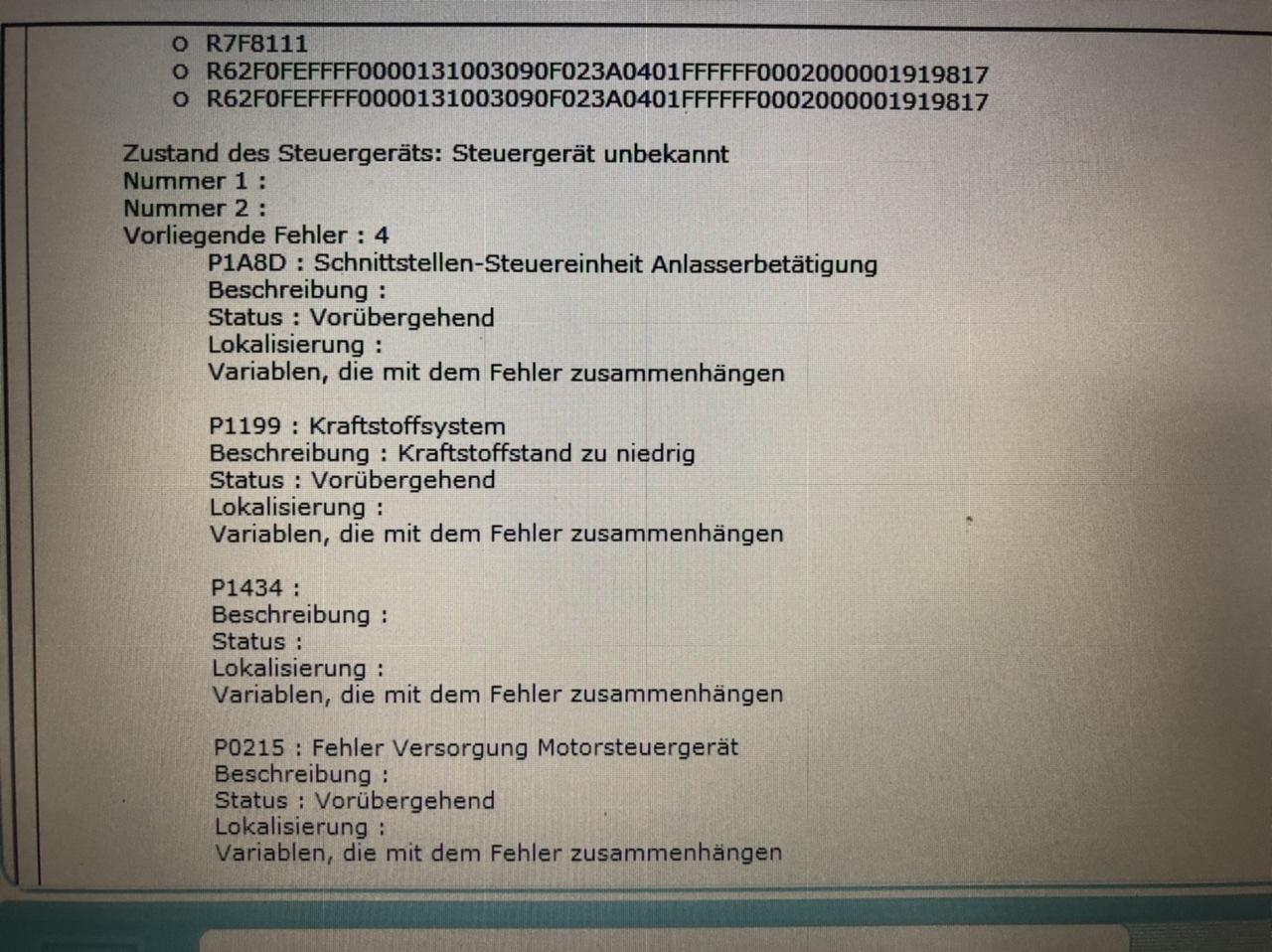

Mit Fehlercode B1181 96
Läuft völlig normal, 65 tkm aus 09/2015
Der Fehler bestand parallel mit diversen anderen Fehlern, lässt sich löschen, kommt aber direkt wieder.

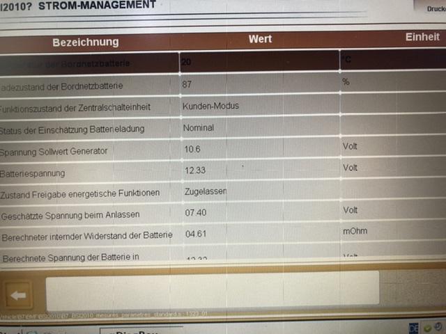

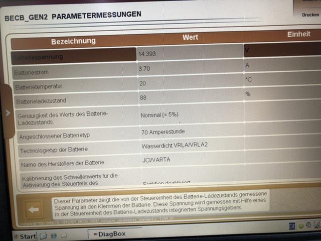

Könnte das eine defekte Batterie sein? Mich irritiert die „geschätzte Spannung beim Anlassen“, trotz 87% Ladezustand.

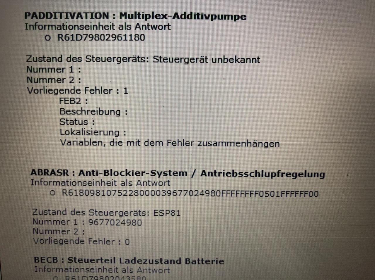

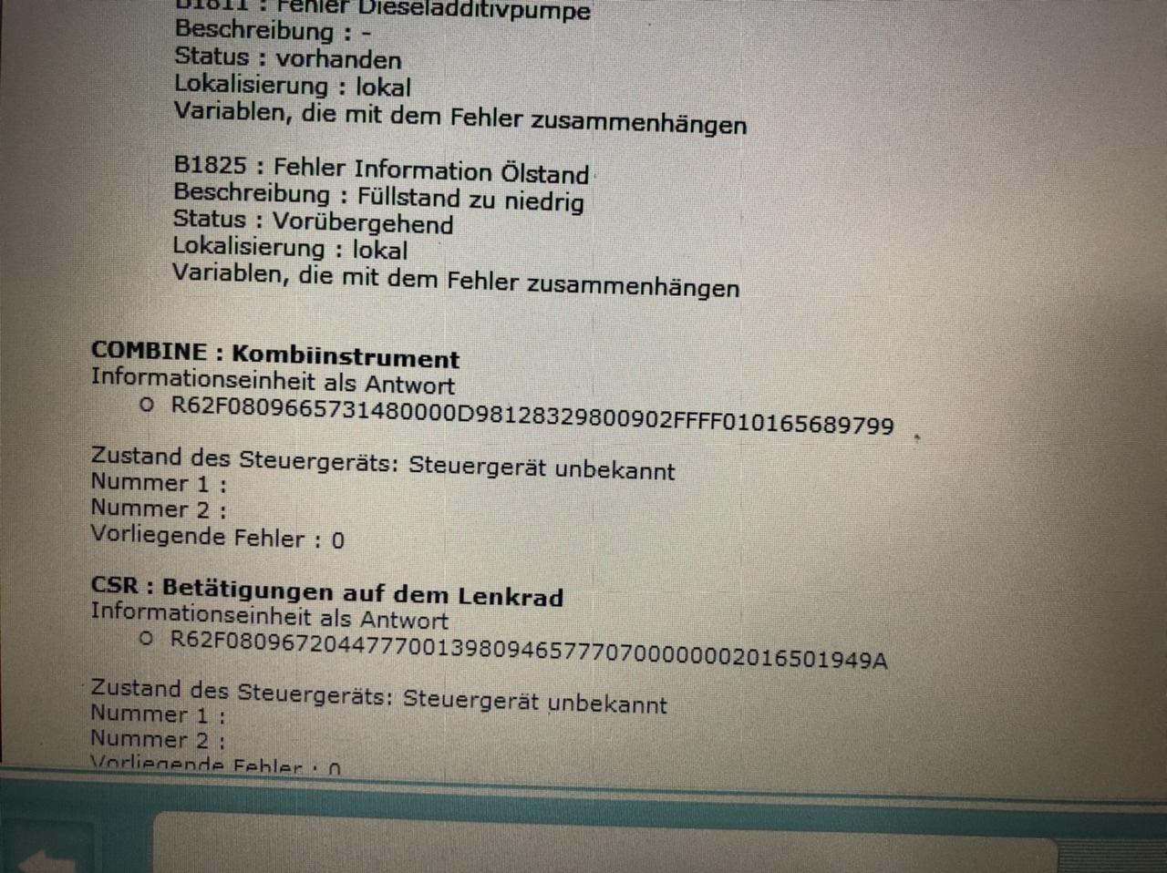

Fehler Dieseladditivpumpe kam als Fehlermeldung im Klartext
Welche Fehler hat denn das Fehlerjournal der BSI hinterlegt und welcher Fehlercode befindet sich in der BSI, Motorsteuergerät, und der Dieseladditivpumpe, falls einzeln auslesbar.
Falls diese Meldung direkt nach dem Starten des Motors aufgetreten ist, könnte diese natürlich auch durch Unterspannung entstehen.

Und die Fehler waren auch noch da:
Thomas Hirtes
Mich irritiert die Menge der Fehler und die Tatsache, dass der C4 völlig normal läuft.

Der Fehlercode der BSI " B1811" passt jetzt zur Additivpumpe. Wenn der Fehlercode in der BSI permanent vorhanden ist, kann es an der Pumpe oder dessen Stromversorgung liegen. Die Pumpe lässt sich einzeln, bzw. über das MSTG. abfragen und zur Funktionskontrolle über den Bauteiletest ansteuern. Falls beides nicht funktioniert, kommuniziert/ arbeitet diese nicht mehr im Fahrzeug.
Zielführend ist es auch, sämtliche Fehler aus den Steuergeräten zu löschen und das Fahrzeug nochmals zu fahren, danach an das Diagnosegerät anschließen und auslesen.
