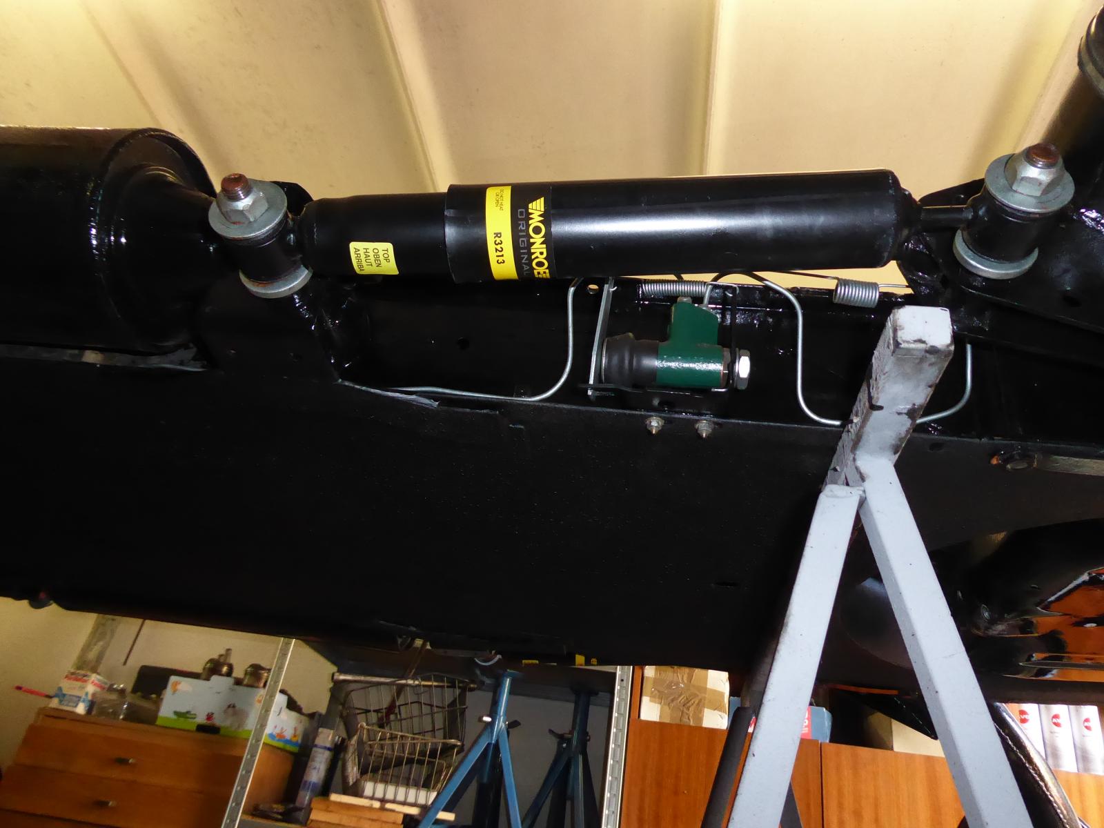

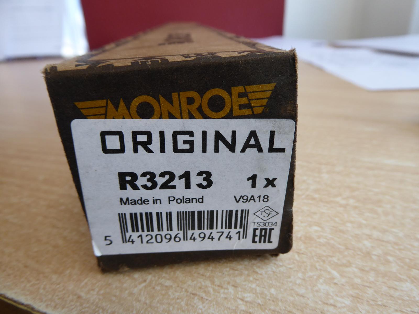

wer hat Erfahrung mit den Monroe Stoßdämpfern, welche in Polen hergestellt werden? Und bedeutet die Einbauposition: oben, dass diese Seite zum Federtopf zeigt?
Gut wären Anworten aus eigener Erfahrung heraus. Mutmaßungen beantworten die Fragestellungen nicht.
Danke und liebe Grüße
Frank
Oben ist die Seite wo nachher die Luftblase sitzen soll. Sonst funktionieren die Dämpfer nicht.
Also nicht wie auf dem Foto einbauen.
Dankeschön, dass ist eine konkrete Anwort. Da alles noch freigängig ist, morgen umdrehen.
Frank

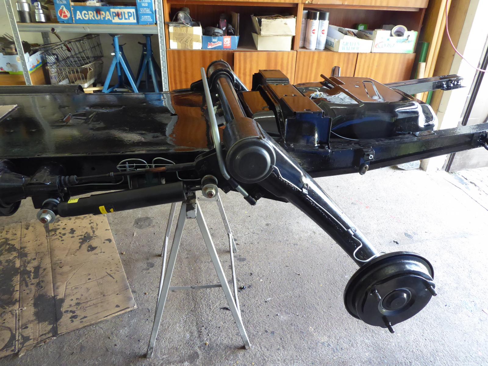

Oh, Neuaufbau eines Ami Super :P
vor 2 Minuten schrieb jozzo_:
Ja, sieht so aus. Sehr schön.
Bearbeitet von JK_aus_DU
citronenfalter
Sieht nach AMI 8 aus, hinten ist keine Aufnahme für den Stabi, wie beim Ami Super, zu sehen
Bearbeitet von citronenfalter
  • Verwirrt 1
Ami 8 hat keinen Bremskraftbegrenzer.
ACCM Oliver Weiß

Ist das ein Ami 8 oder ein Ami Super?  Falls Super, wo hast du die Stoßdämpfer her? Ich dachte für den Super gibt es keine mehr. Der Ami 8 hat andere als der Super.
Hallo ACCM Oliver Weiß
was soll man nehmen, wenn es keine Alternativen gibt und prinzipiell bis auf die Antriebseinheit nur vom Gewicht her vorn Unterschiede bestehen. Ansonsten gefunden über ebay mit Suche nach AMI 8 Stoßdämpfer hinten.
Ich werde testen, ob es funktioniert.
Frank
Oh wie schön! :wub:
Ich freu mich schon auf Bilder von den weiteren Schritten bis zur Fertigstellung.
Ich wünsche gutes Gelingen.
vor 19 Stunden schrieb Landfrank:
Frank
Keine Frage, das funktioniert.
Allerdings hätte ich keine Monroe genommen, da gabs früher die meisten Versager durch den liegenden Einbau.
Bearbeitet von jozzo_
Thilo Schmuck
Wahrscheinlich war er froh, überhaupt was bekommen zu haben...
2 Minuten googeln sagen was anderes...
Bearbeitet von Thilo Schmuck
Google
Monroe aus Polen: sind nicht besser/schlechter als andere Monroe. Eigentümer ist Tenneco (US), hauptsächlich werden Monroe heute in Asien produziert, das polnische Werk in Gliwice (Gleiwitz) wurde erst vor ein paar Jahren (ich glaube 2017/2018) eröffnet um Lieferwege kürzer gestalten zu können. Das Werk in Gleiwitz ist meines Wissens komplett ausgelastet, die wissen dort was sie machen.
Hallo Visa RD,
vielen Dank für die Auskunft - präzise zur Fragestellung geantwortet. Da bin ich jetzt wirklich optimistisch.
Grüße und schöne Pfingsten
Frank
